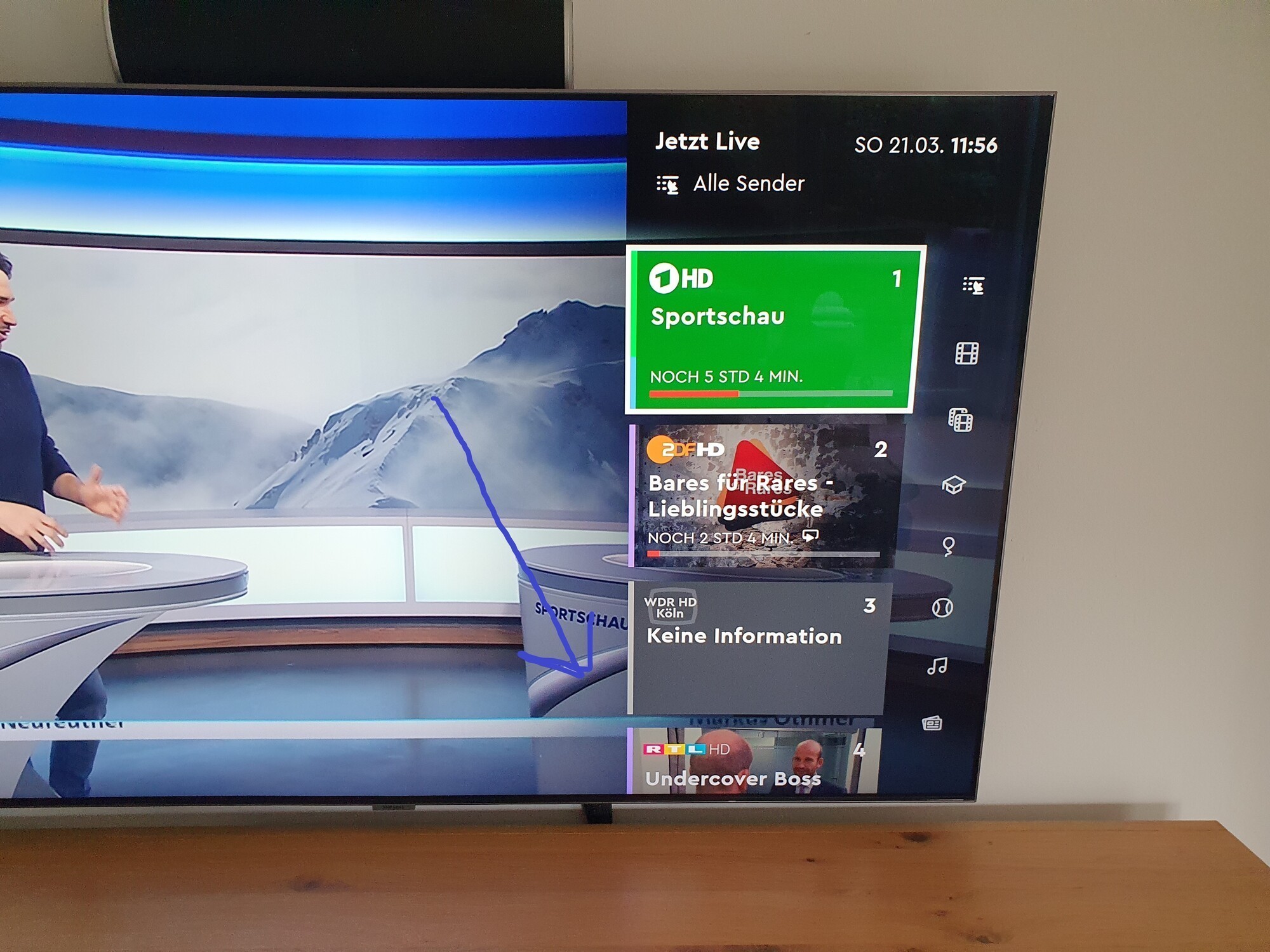

Habe mir nun alle Videos und Bedienungsanleitung angeschaut, finde aber keine Lösung. Wenn ich mit der Sender taste die Senderliste aufrufe, kann ich keine Opption " Sender bearbeiten" sehen. Links neben der Senderliste ist keine weitere Spalte. Auch sonst nirgendwo in dem Menü. Wofinde ich das?

Sorry, war gerade in der Arte App und habe mir The Clash und The Smiths angeschaut. .-) Daher konnte ich nicht nachschauen. Also bei mir wird unten rechts "Sender bearb..." angezeigt. Wurde auf der linken Seite etwas spezielles ausgewählt? Letztlich geht das auch nur, wenn man gerade das "LiveTV" aktiv ist. Komisch ...

Ist das innerhalb der HD+ App? Ansonsten bitte mal HbbTV deaktivieren. Was ist mit den Icons auf der rechten Seite? Darüber kann man nicht die Senderliste bearbeiten?

Ja, innerhalb der HD+ Live TV App. Die Icons rechts dienen nur zur Sortierung der Sender nach Sparten. HbbTV Deaktivierung änderte auch nichts...

L: @DerRudimator wenn die Senderliste, wie oben dargestellt, angezeigt wird 1x mit der runden Wippe nach rechts. Dann kommt die Auswahl Favoriten Liste erstellen. Dort musst du rein. Frag nicht warum.
In diesem Menü kannst du eine Fav Liste erstellen, bearbeiten und auch die normale Senderliste editieren.

MH111, ja das scheint zur Zeit tatsächlich die einzige Methode zu sein. Ich hatte es tatsächlich auch mal irgendwie anders geschafft. Diese Option scheint verschwunden zu sein .
Vielen Dank!
Das Menü hat sich mit dem letzten Update der HD+ App geändert.
