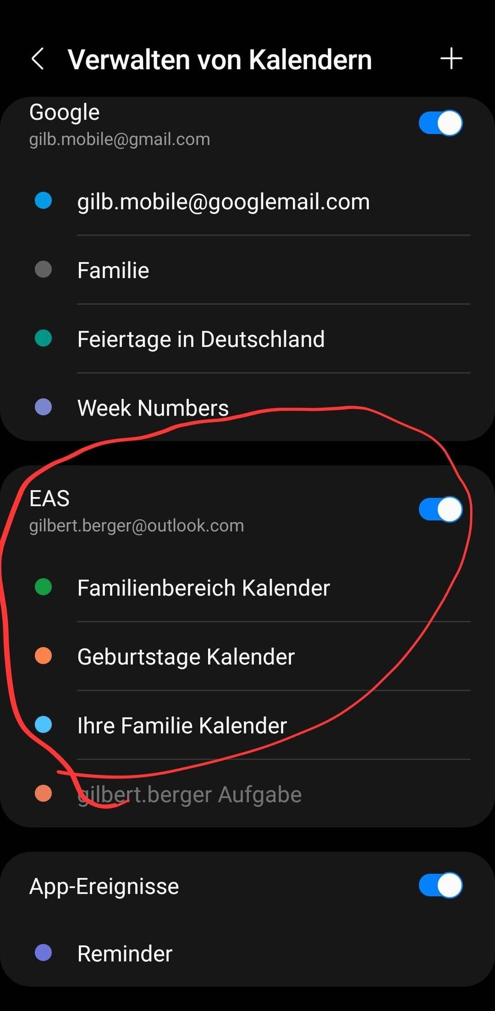

Hallo, wenn ich einen Termin am Telefon (S22U) eintrage, wird der nicht mehr mit Outlook synchronisiert. Sync von Outlook zum S22U funktioniert wie gehabt, nur umgekehrt nicht.Hat jemand eine Idee dazu? Gelöst! L: Gehe zu Lösung.
    Das verwalten der Kalender an sich ist aber noch kein beidseitiger sync *:winking-face:
    so stellst du lediglich ein dass die Daten die du in Outlook direkt am PC eingibst aufs Handy übertragen werden. Weil der Kalender hier erst mal nur einseitig die Daten abholt.
    du musst den Kalender auch in die andere Richtung synchronisieren lassen. Wenn das überhaupt noch möglich ist anhand der Outlook Schnittstellen L: Lösung in ursprünglichem Beitrag anzeigen
    haben sie auch schon das ms Konto eingerichtet und in die sync Liste eingetragen?
    Ja, hat auch früher funktioniert.
    Als Hinweis, die Mailadresse ist im Screenshot zu erkennen! Die solltest Du maskieren.
    OK, Problem gelößt. Habe das MS-Konto im Samsung Email Client neu als Office 365 Konto eingerichtet. Vorher das alte Outlook-Konto gelöscht. Jetzt kann ich im Samsung Kalender wieder Termine eingeben, die direkt im Outlook Kalender erscheinen. Vermute Microsoft hatte irgendwas umgestellt. Kontakte wurden nämlich auch nicht mehr syncrinisiert. Jetzt geht wieder alles.
