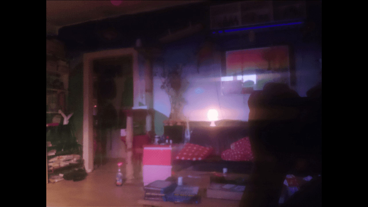

Ich bin seid ca 3 Wochen Besitzer des Q55Q7f und habe mich lange nicht getraut die Schutzfolie vom Display zu entfernen.
Da es mir dann aber doch zu sehr spiegelte mit der Folie, habe ich sie gestern entfernt.
Prompt hatte ich auch schon einen Fingerabdruck auf dem Display.
Ich habe mir dann ein neues Brillen Putztuch genommen und ganz sachte versucht den Abdruck zu entfernen, aber das entsetzen ließ mich aufhören.
Scheinbar ist eine Beschichtung auf dem Display die sich wegwischen läßt?
Ich habe keinen Reiniger oder ähnliches benutzt, nur das Tuch und das Display angehaucht.
Wie sind eure Erfahrungen mit der Qled Serie?
Der Samsung Support meinte zu mir am Telefon, das sie so etwas noch nicht gehört haben.
Fotos versuche ich hochzuladen.

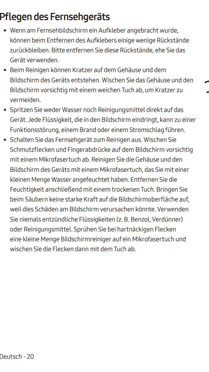

Ich habe meinen 49q7f schon mehrmals mit dem mitgelieferten Mikrofasertuch geputzt, dass ich leicht mit destilliertem Wasser eingesprüht habe (damit keine Kalkablagerungen entsthen). Mein Screen wird danach wie neu, weder Verfärbungen noch Schlieren.

Das ist ein einfaches Mikrofasertuch ohne chemische Zusätze. Manche Brillenputztüche sind mit einem chemischen Mittel imprägniert, was die Bildschirmoberfläche schädigen kann.

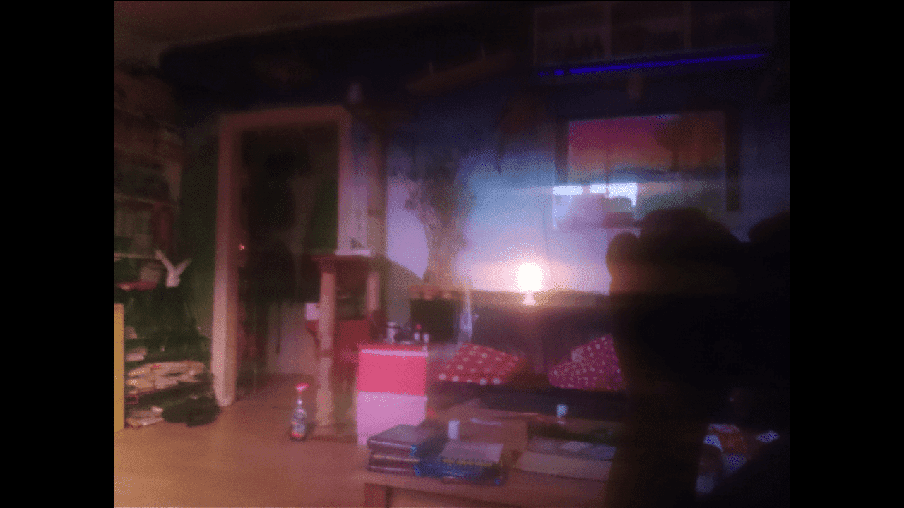

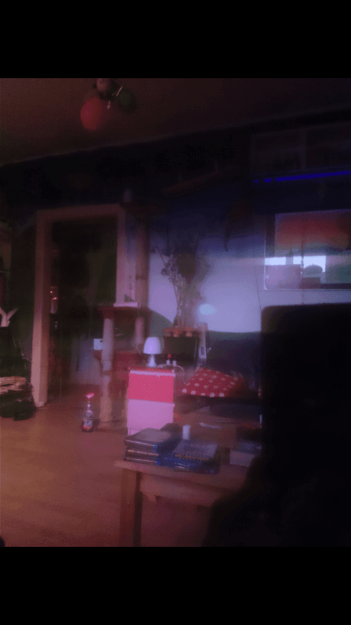

Ich habe es nun mit verschiedenen Mikrofasertüchern ausprobiert und habe jetzt mehrere Stellen an denen sich die, ich nenne es mal Beschichtung, verfärbt oder verändert hat.
Am Tage ist dies kaum bis garnicht sichtbar, aber abends, wenn es im Zimmer dunkler ist und sich die Lampen im TV spiegeln.

Die Techniker waren heute Morgen vor Ort und haben sich das Gerät angeschaut und vermutet, dass es sich um ein Problem handet, das auftritt, wenn der Fernseher an ist - dem ist aber nicht so. Es dauerte, bis die Techniker verstanden hatten, was mein Problem ist. Auch sie hatten von dem Probem noch nie gehört, konnten mir keine Antworten auf meine Fragen geben, meinten auch, dass es evtl. Kleberückstände sein könnten und machten wenig Hoffnung, dass Samsung irgendetwas unternehmen würde - kein Grund zu Reklamation oder Nachbesserung, weil "technisch alles in Ordnung". Sie würden außerdem Sidolin (!) und ein recht grobes Mikrofasertuch verwenden - deutlich gröber als die von mir benutzen.
Letztlich sind sie unverrichteter Dinge wieder gegangen und konnten mir meine Fragen nicht beantworten.
Ich bin als Kunde nun ziemlich unzufrieden. Ich habe den Eindruck, dass auf dem Panel eine Beschichtung ist (/war), die Reklektionen mindern soll, die aber beim (selbst vorsichtigen) Reinigen beschädigt wird (das sind keine Rückstände, vor dem Reinigen war alles gleichmäßig, danach fleckig).
Wer von euch auch dieses Gerät hat: Könntet ihr mal berichten, welche Farbe - bei ausgeschaltetem Gerät - die Refkektion einer (weißen) Lampe o.ä. hat - eher ein helles blau oder wirklich lila? Wo ich gewischt habe, ist die Spiegelung viel heller und deutlicher (Farbe und Konturen), also die Reflektion ist viel stärker.
Vielleicht bin ich da gerade sehr pingelig, aber das Gerät war eine sehr große Anschaffung für mich und ich ärgere mich einfach sehr, dass etwas damit nicht in Ordnung scheint - und habe Angst, das Display komplett zu reinigen, wenn es irgendwann mal nötig wird. Oder auch, falls ich den Fernseher mal verkaufen will - ich würde ihn so wahrscheinlich nicht kaufen!

Also beim Anstrahlen mit einer Taschenlampe (LED) erscheint die Reflexion nach lila irisiernd. Die Oberfläche ist aber absolut glatt und Fingerabdrücke (bei mir am Rand durch die Schwenkhalterung) lassen sich mit mäßigem Druck und Anhauchen ohne Probleme entfernen. Eine außen liegende Beschichtung kann ich nicht feststellen. Es scheint mir, als ob die obere Deckschicht eine Folie ist, aber keine Schutzfolie. Übrigens war auf meinem TV keine Schutzfolie über dem Screen (49q7f). Nicht, dass sich die obere Folie bei dir gelöst hat und du sie mit der Schutzfolie vom Rand abgezogen hast, denn diese lila schimmernde Schicht lieg bei mir eindeutig nicht an der Oberfläche. Schutzfolie war bei mir nur um dem silbernen Ramen, die war auch gekennzeichnet zum abziehen.

Sowohl der Panasonic Techniker letztes Jahr und auch der Samsung Techniker dieses Jahr, raten von Microfasertüchern ab. Denn diese können wegen ihrer Struktur Mikrokratzer ins Display bringen. Man putzt sich die Kratzer quasi selbst rein.
Das habe ich vor Jahren an meinem alten und kurz nach der Garantie kaputt gegegangenen Sony TV mit (angeblich stabilem) Gorilla Glas selbst miterlebt. Ich habe je nach Lichteinfall die feinen Kratzer sehen können.
Ein weiches Baumwolltuch (Geschirrtuch) und klares Wasser reichen voll und ganz aus.
Naja, Mikrofasertücher gibt es ja viele.... Da gibt es Tücher für den Abwasch, die schmirgeln regelrecht, andererseits gibt es Tücher, die sind extrem weich, wie z.B. das mitgelieferte Tuch. Auch die Tücher für Optiken haben eine solche Qualität und vergütete optische Linsen sind extrem kratzmpfindlich, die muss man vorher sogar erst mit Pressluft reinigen, um Staubkörnchen zu entfernen, die schmirgeln könnten.
Da geb ich dir recht. Aber nicht jeder weiß das und nimmt ein 08/15 Tuch. *1f607.png*
