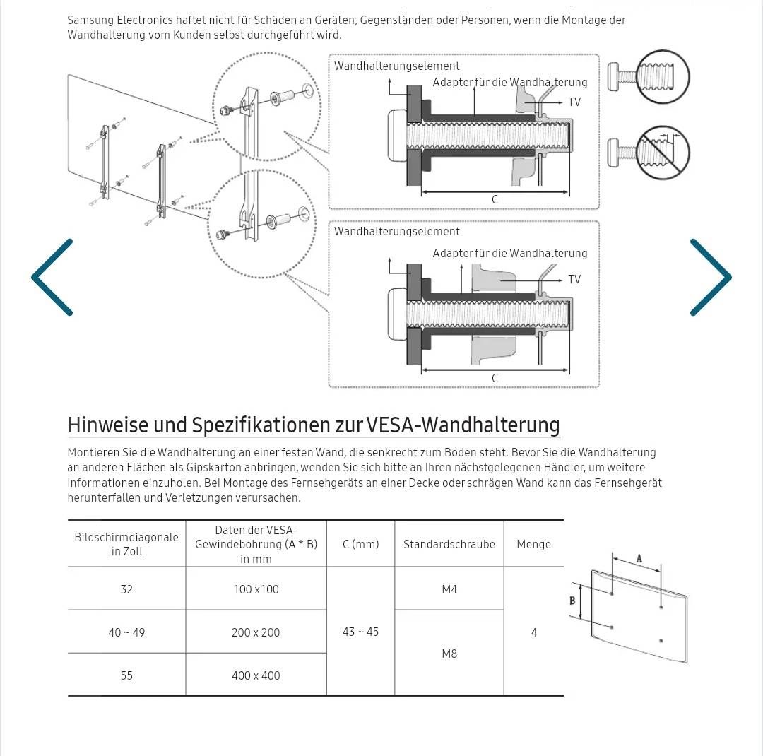

Guten Tag Ich habe ein Samsung 40 zoll tv Ich möchte passende Wandhalterung für meinen Tv Ich habe ein bei kaufland gekauft aber leider die Schrauben passen nicht mit meinem Tv Wie ich eine Passende Wandhalerung mit passende schrauben finde ?Tv Modelle ist : UE40K5579TYPE NO : UE40K5579MODEL CODE : UE40K5579SUXZGVERSION NO : 02S/N : 091B35KJ400301W
hier hast du die genauen Maße
es sind eigentlich immer unterschiedliche Distanzhülsen dabei damit die Halterung passt
Du müsstest mal schauen, welche VesaNorm hat, TV's bis 60" haben in der Regel 400x400. Aber da musst du bei deinem mal schauen, welche Norm der hat. Sind die passenden schrauben, nicht beim TV dabei?
Das Problem ist mit die große der schrauben die mit tv verbenden sollen .
Ich habe eine Halterung gekauft die schrauben hat aber nicht mit tv von hinten passen
Vielleicht solltest Du mal schreiben ob die Schrauben von der Länge oder vom Durchmesser nicht passen. Die bisherigen Antworten beziehen sich ja auf den Abstand der Löcher und die Länge der Schrauben.
