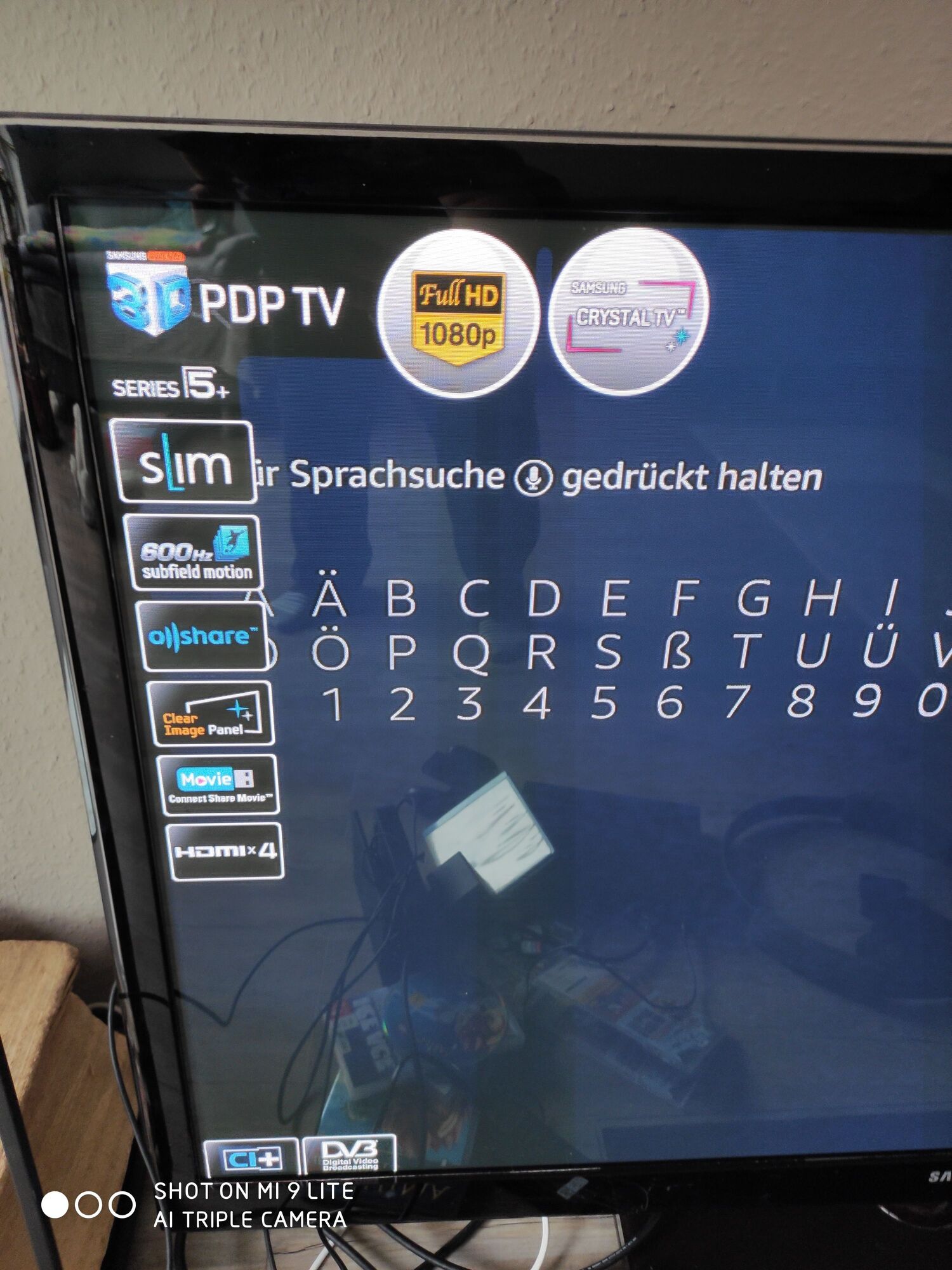

Ich habe keine Ahnung, woran das liegt. Würde gerne ein Bild hochladen, aber das geht hier nicht. Da sind ganz viele Rechtecke z.B mit AllShare, sLim, Clear Image Panel, Movie - Contest Share Movie, HDMI 4, Series 5+, PDP TV, Full HD 1080p, Samsung Crystal TV........
Kann es schlecht beschreiben, aber das ploppt immer auf, teilweise im 5 Minuten-Ryhmus.

Danke für eure Liebe Antworten. Hier ist das Bild.
Stimmt, es gibt natürlich kein WLAN-Kabel. Deswegen heißt es ja Wireless :rofl: Da hat sich das W eingeschlichen *1f642.png*
Sieht ja fast aus, als ob auf dem Panel noch eine Folie mit "Features" klebt.
Scheint sich wirklich um einen Demo / Shop Modus zu handeln.
