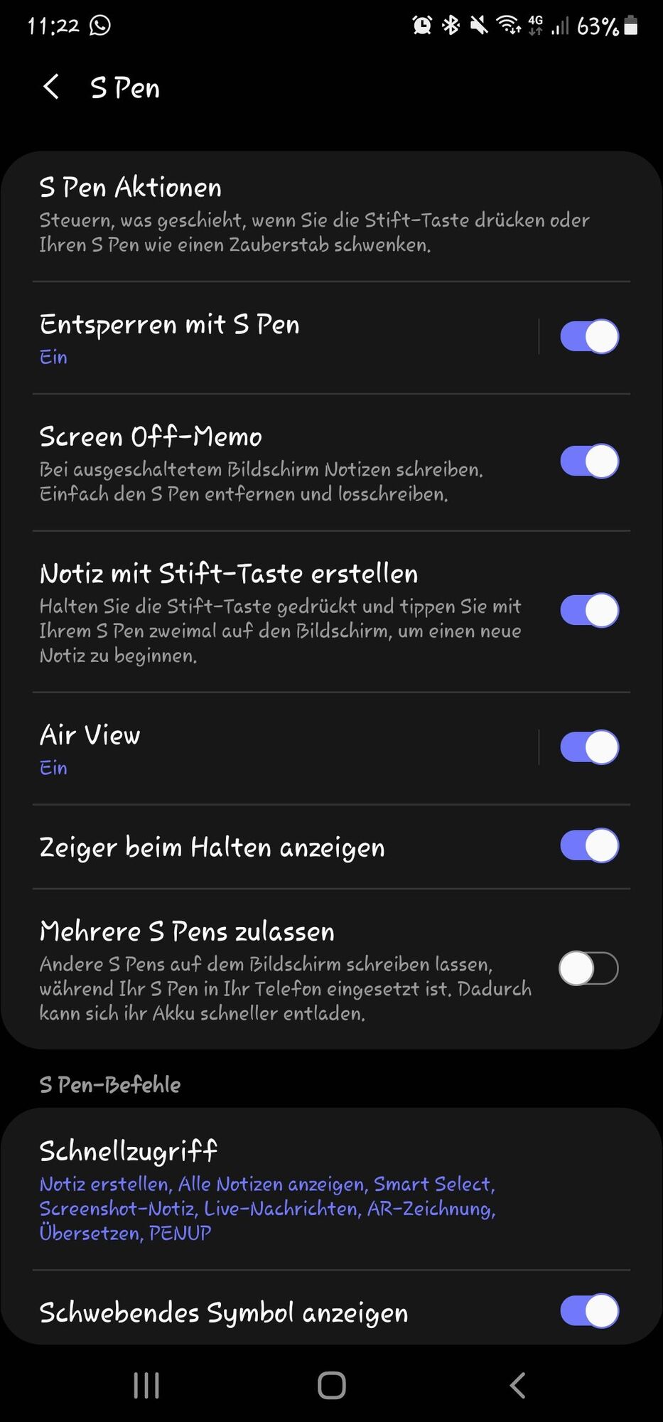

ich habe schon ein wenig gestöbert und keine Antwort gefunden.
Ich möchte gerne Text auf mein S6 Lite Tablett schreiben. Leider reagiert das Tablet bereits wenn der Stift noch gut einen cm von der Oberfläche entfernt ist. So kann man keinen Text mehr schreiben. Woran kann das liegen?

Vielen Dank für Deine Antwort. Ich habe den Fehler aber schon gefunden. Die Spitze war aus irgendeinem Grund reingedrückt und steckte fest. Ich habe sie vorsichtig aus dem Stift gezogen und wieder eingesetzt. Jetzt geht alles wieder 1A.
Dafür gibt es in der Regel eine Einstellung Air-View die kannst du mal deaktivieren dann sollte es nicht zu früh reagieren
Bei den spen settings
