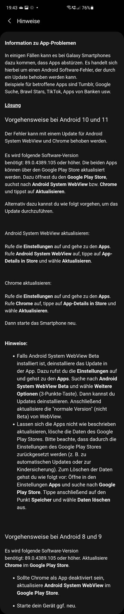

Vielleicht das Problem?
Das ist schon ausgeachlossen, schrieb ja, ist die neuste Version im AppStore, und nicht die Beta. Weil daran dachte ich zuerst auch.
Das sind schon sehr gravierende Probleme und jedes Mal dann, wenn die Updates ausgeführt werden.
