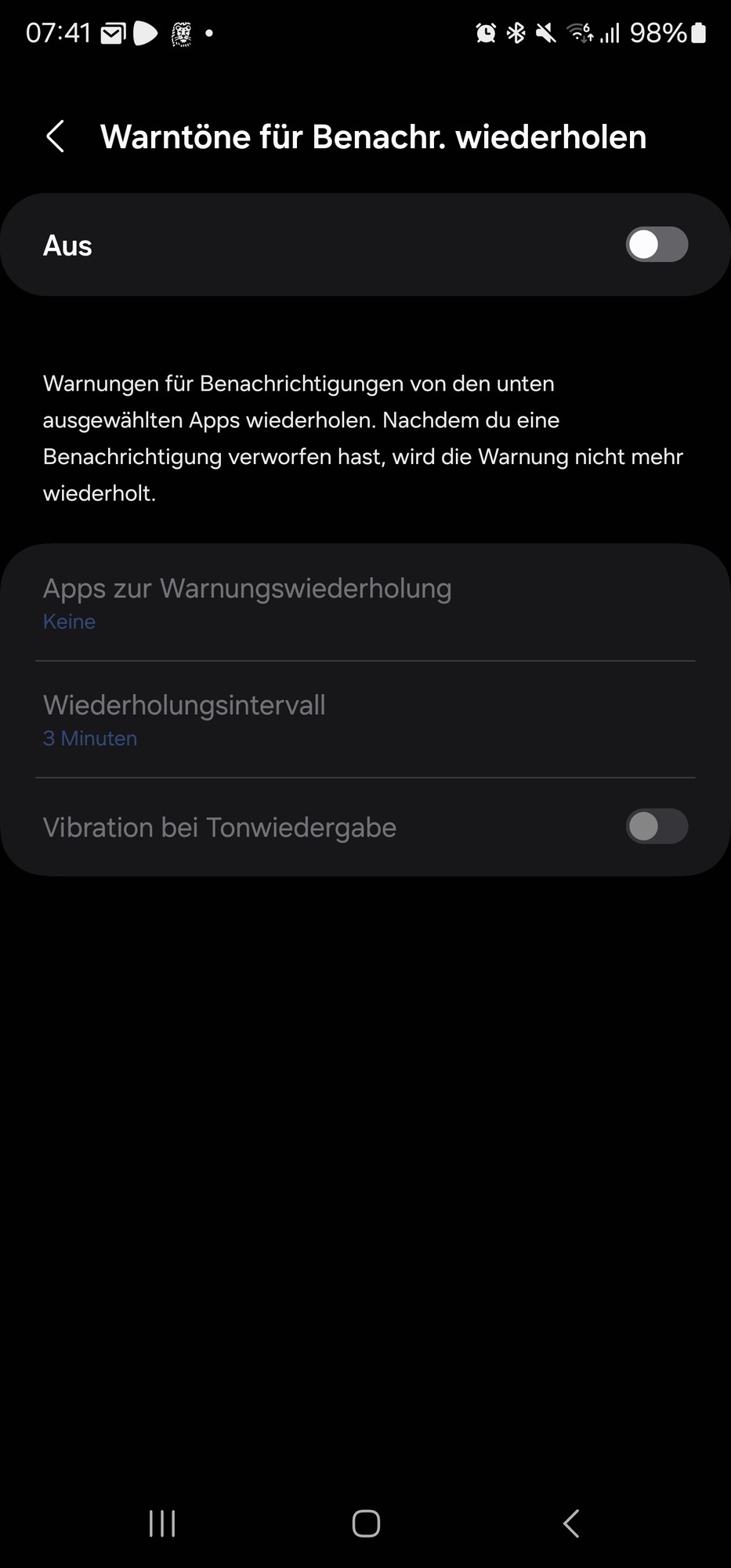

Normalerweise habe ich hier dieses erlaubt und es kommt dann zu einer Wiederholung bis man es wegwischt.
Und genau das erfolgt jetzt nicht?
Sind dort diese Apps erlaubt?

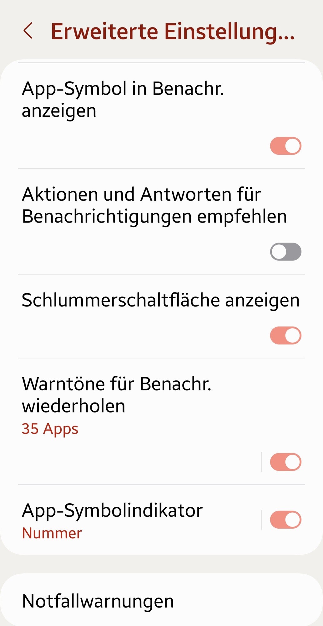

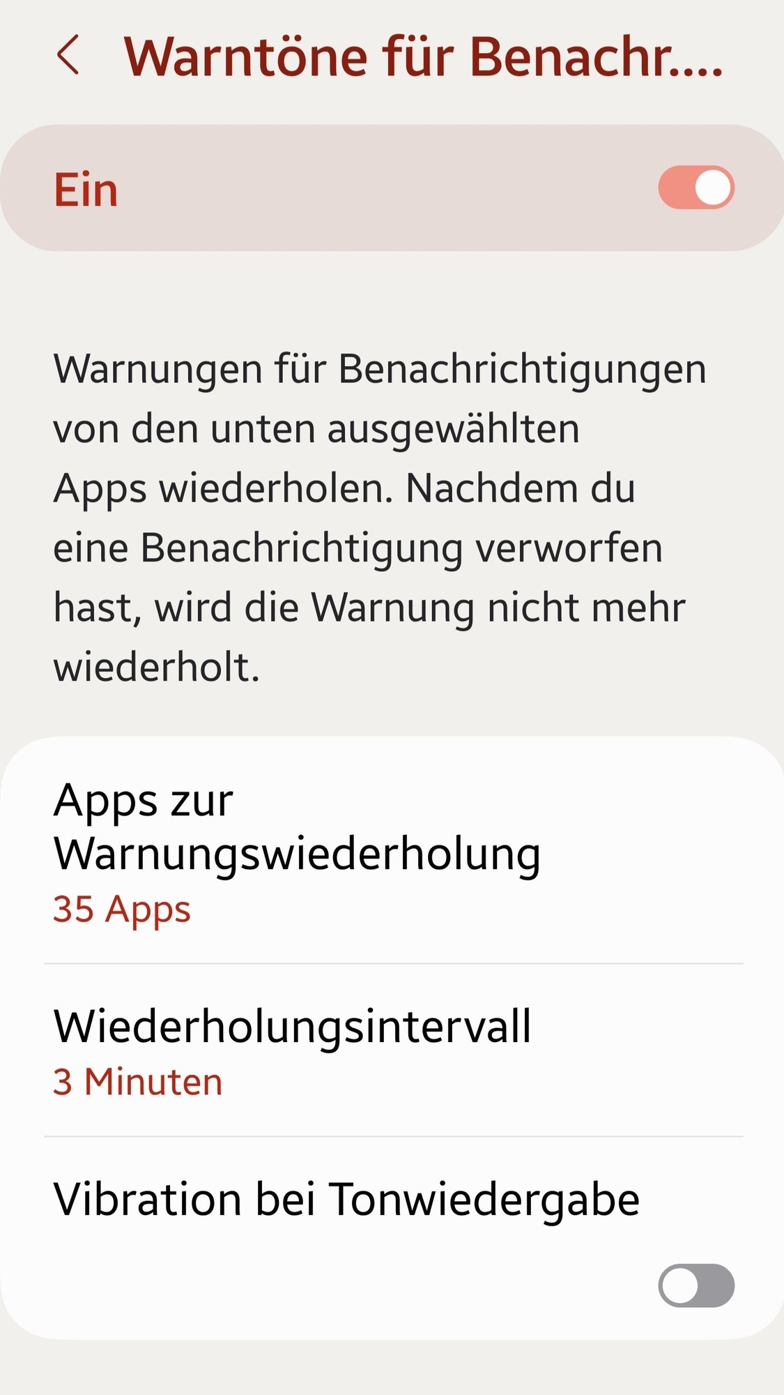

gehe mal bitte in die Einstellungen - Benachrichtigungen - Erweiterte Einstellungen - und da auf "Warntöne für Benachr. wiederholten"
da kannst du nach dem aktivieren der Funktion Apps auswählen von denen die Benachrichtigungen wiederholt angezeigt werden sollen, nach dem wegwischen sind sie allerdings verworfen.

da liegt kein Bug vor, gehe mal bitte in die Einstellungen - Benachrichtigungen - Erweiterte Einstellungen - und da auf "Warntöne für Benachr. wiederholten"
