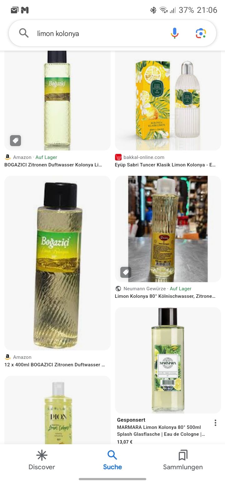

Kleiner Tipp: In türkischen Läden findet man "Limon Kolonyası" oder auf Deutsch soweit ich weiß "Kölnischwasser".
Dürfte auch leicht sein aufzufinden und verfliegt genauso gut - als direkt nach purem Isoprop zu suchen.
