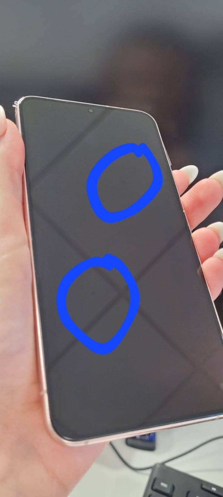

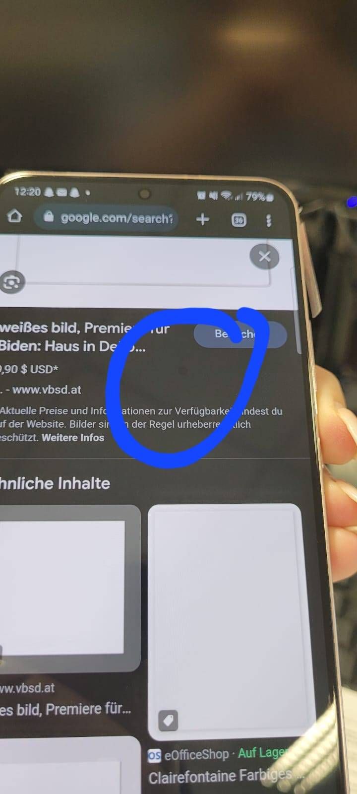

Guten Morgen zusammen
Mir ist am Wochenende aufgefallen das ich 2 kleine schwarze Punkte/Flecken habe, die man aber nicht so direkt bemerkt. Wenn das Display aus ist oder ein dunkler Hintergrund ist, kann man die beiden Punkte/Flecken sehen. Bin mir da jetzt unsicher ob es wirklich ein Pixelfehler ist oder was anderes. Ist auf jeden Fall kein äußerer Fleck, Kollegen haben auch schon versucht den wegzuputzen *m:1f605.png*
Moin,
gib mal über Deine Wähl-Tastatur den Code *#0*# ein und dann auf die grüne Wähltaste. Dort gibt es unter anderem Red, Green, Blue. Wenn Du diese Farben anwählst, ist der Fehler da auch zu sehen?
Grüße
PoPeYe
Hast du eventuell eine Display Schutzfolie drauf, könnten Einschlüsse sein.
Wenn die Flecken bei ausgeschaltetem Display auch zu sehen sind, sind das keine Pixelfehler.
Evtl. hast du eine Displayfolie drauf. Da können auch solche Stellen sich drunter bilden, die aber weggehen sobald die Folie auch weg ist.
Erstmal vielen Dank für die schnellen Antworten. Ich hatte mir das Handy letztes Jahr Dank der black week Aktion geholt und hatte für paar Monate die "1. Folie" drauf gehabt. Seit 2-3 Monaten habe ich die nicht und wollte bald Panzerglas nutzen.
