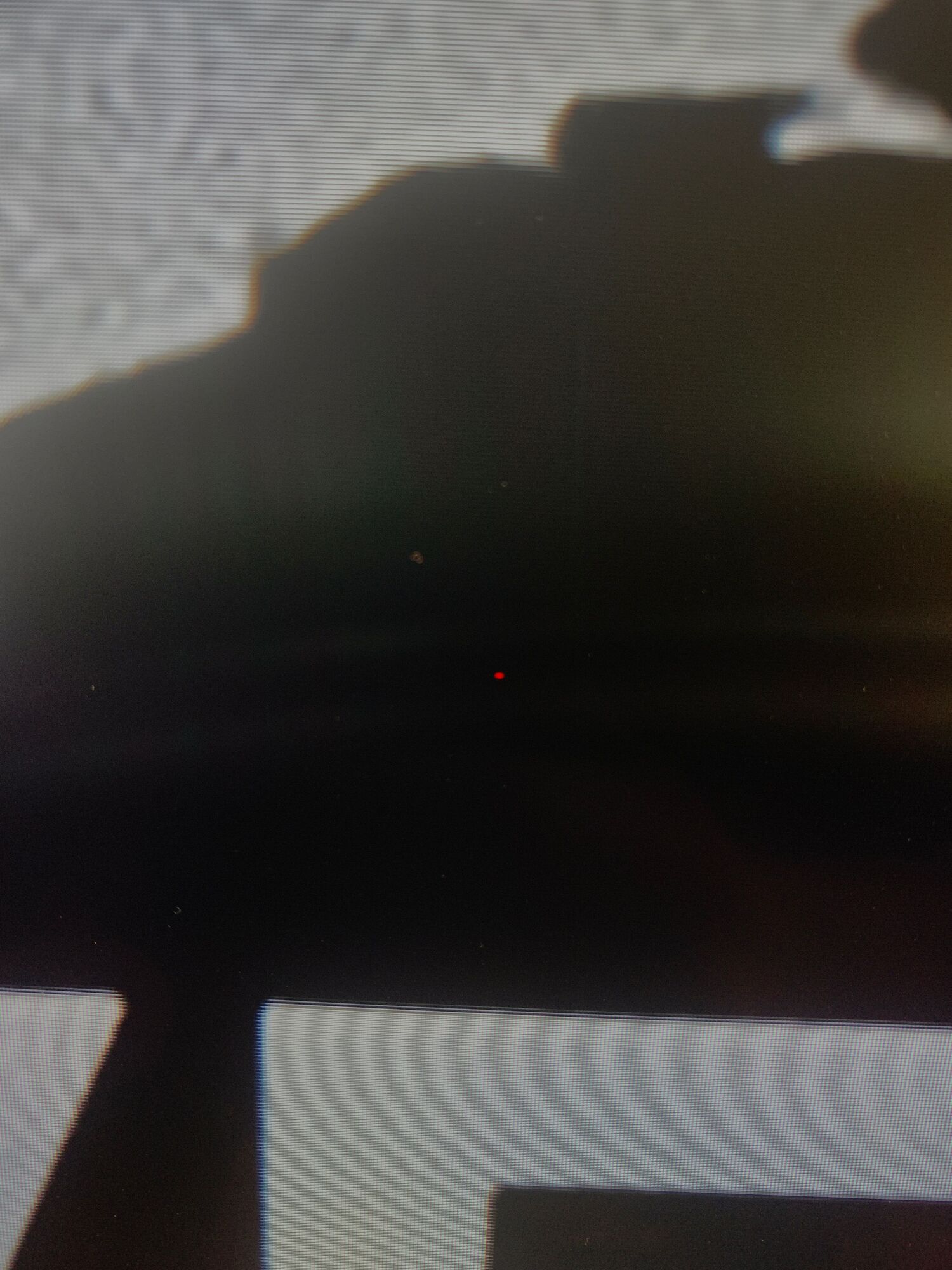

kann mir freundlicherweise jemand verraten, welche Pixelfehlerklasse ein Q90 Gerät besitzt? Ich habe leider seit einiger Zeit mitten auf dem Panel einen kontinuierlich Magenta leuchtenden Subpixel. Etwaiges Rumexperimentieren mit Druck oder anderen Späßen hab ich mir und dem Gerät erspart.

L: @Scoop kannst du mal ein Foto vom TV hier hochladen, damit man sich selbst ein Bild vom Fehler machen kann?

Samsung hat im Zuge der 24-monatigen Garantie einen Techniker geschickt. Wirkliche Pixelfehlerklassen hat Samsung laut Aussage des Technikers nicht (mehr). Hier wird fallbezogen entschieden, ob es sich um einen Garantiefall handelt.
Mein Panel wurde gestern anstandslos getauscht und ist nun wieder einwandfrei. Techniker war sehr freundlich und mitteilsam. Meine erste richtig gute Erfahrung mit Samsung. Es geht auch anders. Das ist schön. :great:
