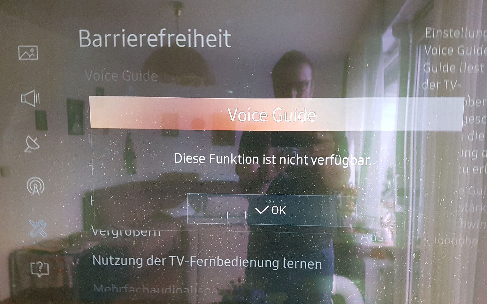

Seit gestern steht diese Funktion nicht mehr zur Verfügung. Wenn man nun in den Systemeinstellungen den Punkt Barrierefreiheit anwählt, sieht man den (eingeschalteten) Voice Guide dunkler, wie einen nicht anwählbaren Menüpunkt. Wählt man ihn doch aus kommt die Meldung "Diese Funktion steht nicht zur Verfügung", die man nur mit OK quittieren kann.

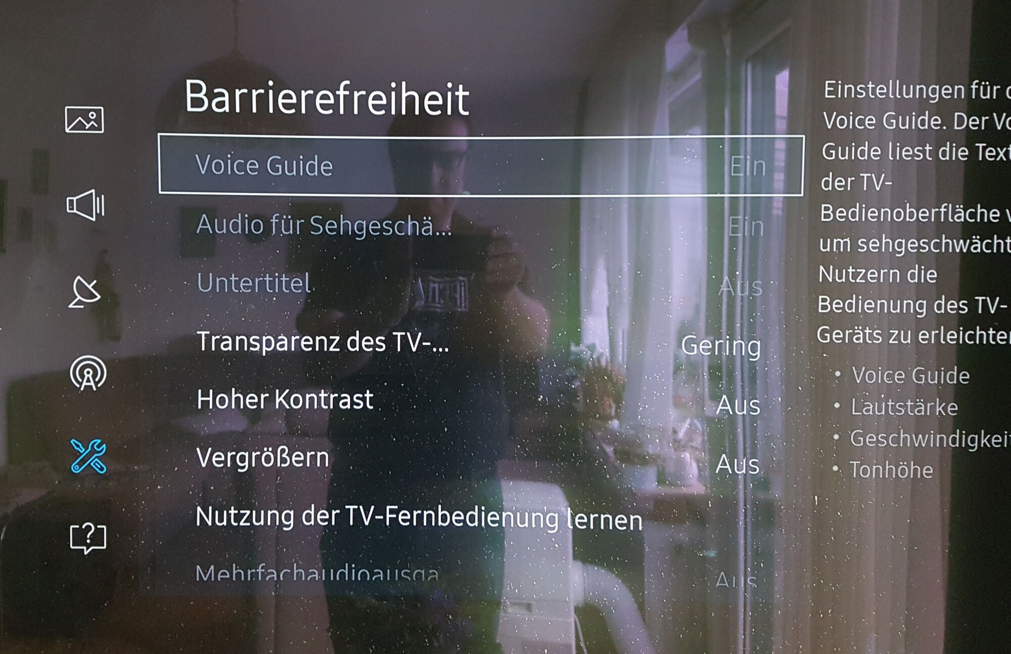

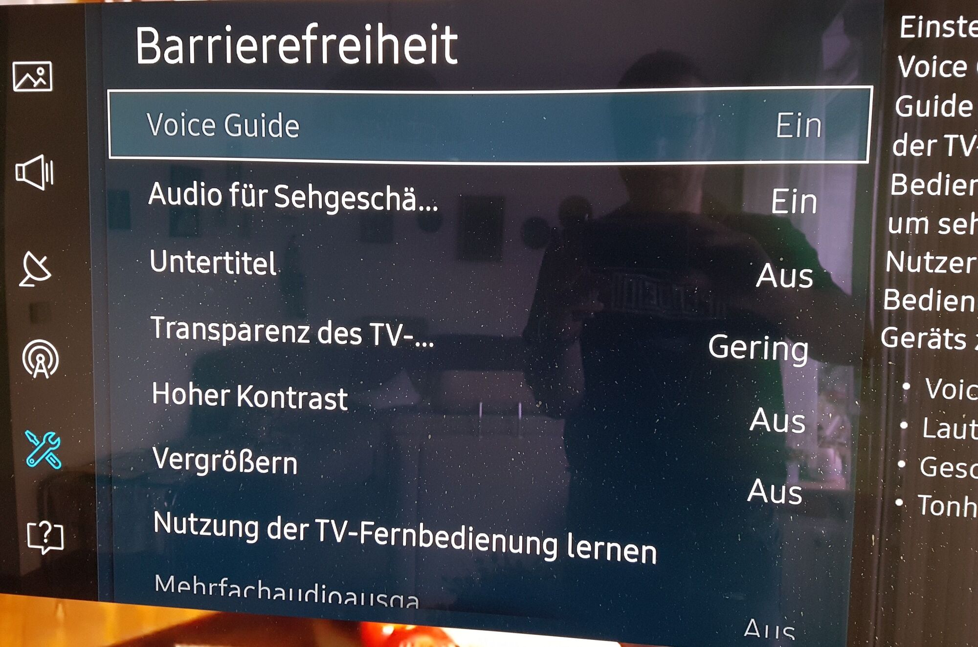

Länger vom Strom trennen und auch das anschließende zurücksetzen aller Einstellungen und die Durchführung der Ersteinrichtung hat keine nennenswerte Veränderung gebracht. Einige Menüpunkte im Barrierefrei-Menü (Audidescription und Untertitel) sind wieder anwählbar aber der Voice-Guide bleibt grau. Siehe Vorher-Nachher-Fotos.
Gibt es irgendwo ein verstecktes Menü um den Voice-Guide wieder zu aktivieren?
nachher
schade, nicht verfügbar
vorher
