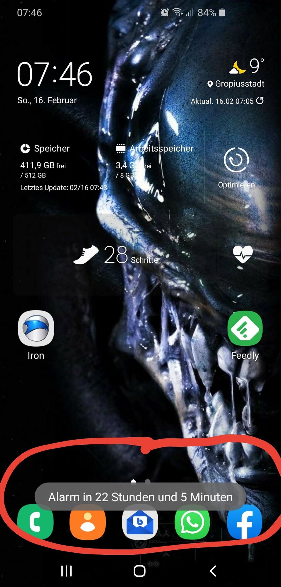

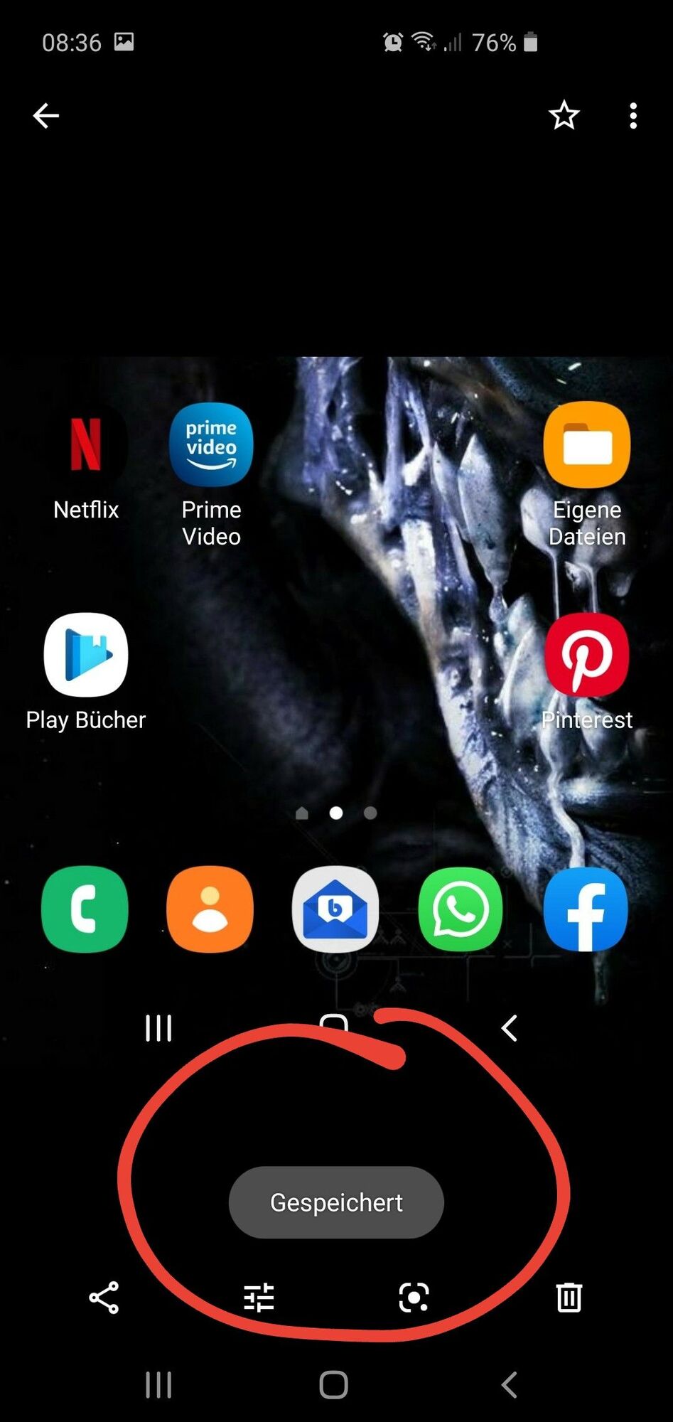

Hallo allerseits,
kann mir jemand sagen wie ich die grauen Popups deaktiviere? Die Mitteilungen sind völlig nutzlos und ich finde einfach nicht wo man die deaktiviert.
Vielen Dank im Voraus
Gruß
Tolbrox
Danke für die schnelle Antwort :great:
Meine Schwägerin hat das gleiche S10 und die gleiche Android-Version und hat die Meidungen nicht :think:
Moin L: @Tolbrox
Mach mal,
Einstellung
Benachrichtungen
Weitere
Drei Punkte klicken
Systemanwendungen anzeigen
Jetzt klicke mal auf das Dreieck, dort muss alle stehen.
Ist natürlich ne riesen Arbeit.
Wecker,
Suche Uhr dort und klicke immer auf die Schrift.
Wichtig ist, man kann dort immer mehr verfeinern.
Von daher musst du immer auf die Schrift jeweils klicken.
Jetzt müsstest du dort alles durchspielen.
Deine Schwägerin hat das Gerät vom gleichen Provider/Netzanbieter/Händler wie du (z.B. Vertragsverlängerung) ?
