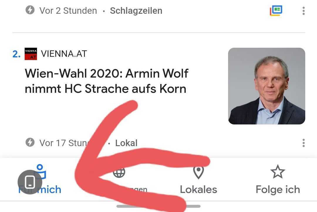

bei mir wird stets, wenn ich das Handy leicht kippe, links unten das Porträt-Icon angezeigt, um den Porträt-Modus zu aktivieren.
Da ich die Funktion als störend empfinde, denn ich weiß ja, wie ich den Porträt-Modus aktivieren kann, wenn ich es will, wollte ich gerne fragen, wie man dies abschalten kann?
Das ist der entsprechende Screenshot:

Hi L: @iamsandro
tipp mal auf das Wort "Porträt" unter dem Symbol für die Funktion Bildschirm drehen in den Schnelleinstellungen und deaktiviere "Schaltfl. auf Navigationsl. drehen".
siehe Screenshot L: Lösung in ursprünglichem Beitrag anzeigen
Hi L: @iamsandro
siehe Screenshot
