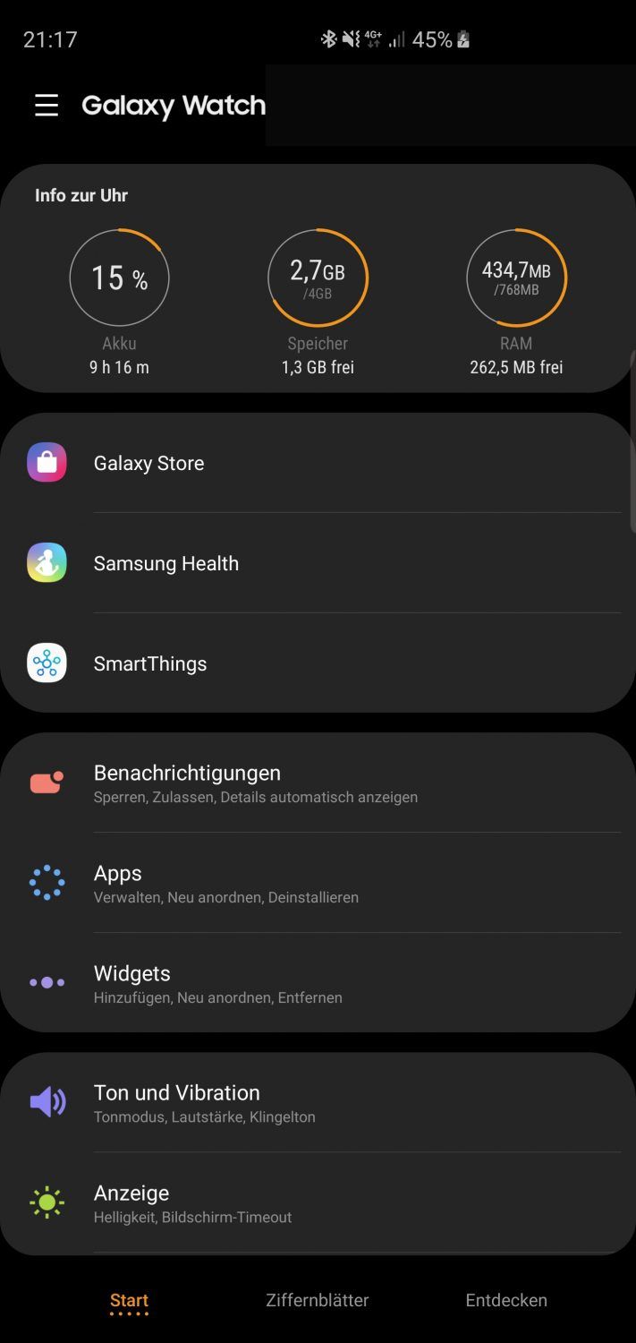

So. Ich hab das jetzt mal ein paar Tage beobachtet. Nach anfänglichen Startschwierigkeiten (hab keine Benachrichtigungen bekommen), klappt es nun zu über 90% stabil mit der Remote-Verbindung (nach dem ersten Tag bekam ich auch wieder Benachrichtigungen). Was durch das Downgrade der WearableApp leider nicht zurück kam, ist das alte Layout der App mit den drei Rundinstrumenten, wo direktzuriff auf S-Health und Galaxy Store bestand. Das ist wohl Bestandteil des PlugIn, auf das ich keinen Einfluss hatte...

An dem Nexus hab ich dann noch mal mit einem älteren PlugIn rumgespielt, und tatsächlich die drei Rundinstrumente zurückerhalten.
