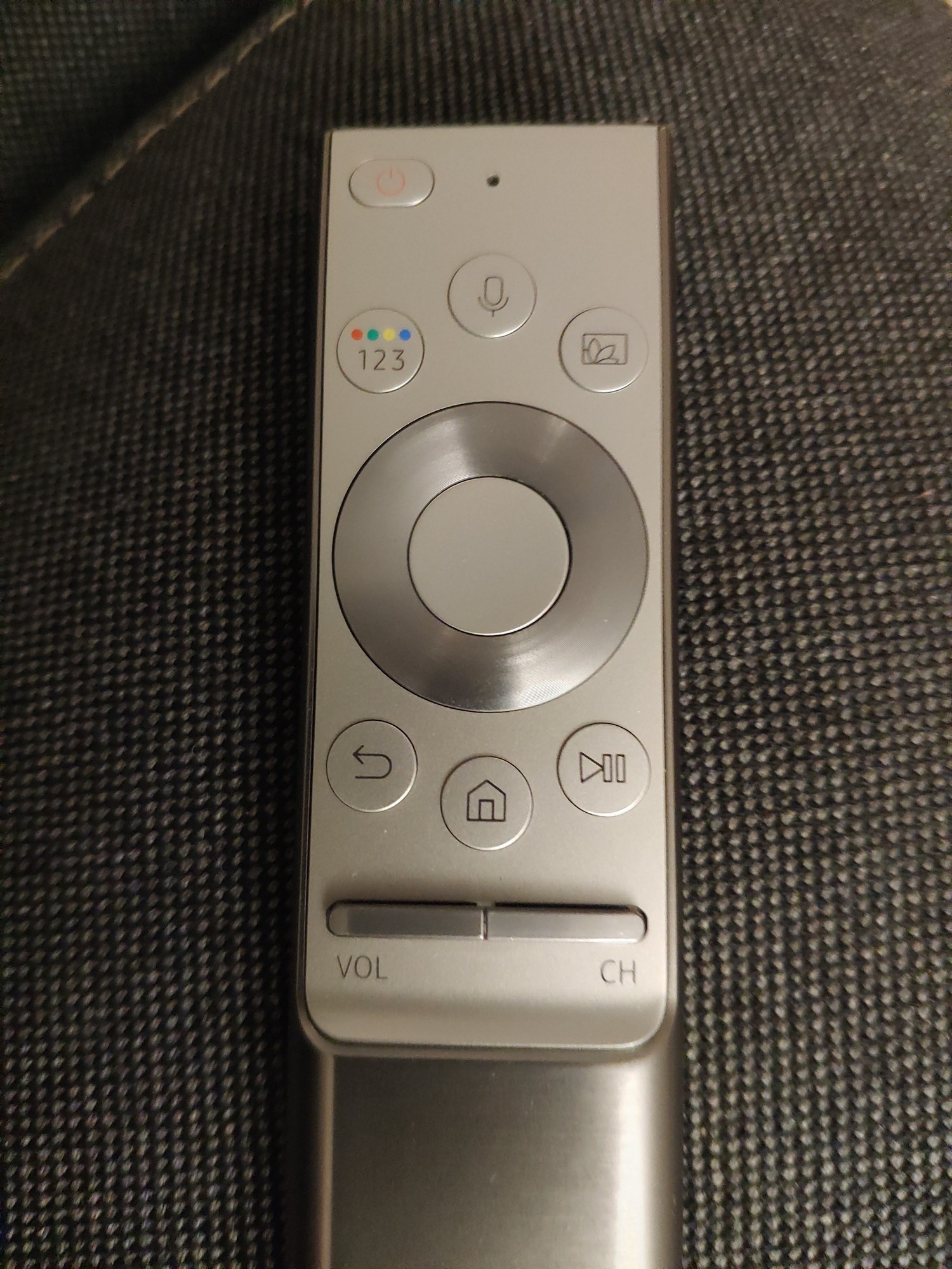

Nun habe ich auf der Smart TV Fernbedienung aber keine separate Farbtaste wie es wohl manche Modelle haben, sondern bei mir ist da die Ambient-Taste:

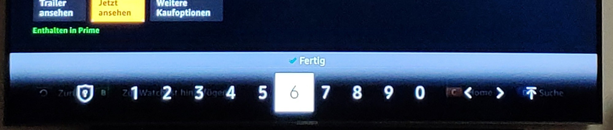

Und wenn ich auf die Ziffern/Farb-Kombitaste drücke, dann erscheint in Amazon nur die Zahlenreihe:

Wenn Du die Zifferntaste, also die wo 123 drauf steht erneut drückst, bekommst Du ein ein Auswahlkreuz mit den vier Farben zur Wahl angezeigt.
Damit kann man bei der Amazon App prima alles auswählen.

Das geht leider nicht. Wenn ich noch mal drauf klicke gibt es einen dumpfen Ton und die Zahlenreihe verschwindet einfach wieder:
Das habe ich beim GQ55Q9FN Q9FN und ein Freund mit seinem GQ75Q8DN Q8DN hat es ebenfalls. Haben wir eine andere Firmware?

also bei mir (Q9FN) erscheint links neben den Zahlen auf dem Bildschirm ein Button mit den 4 Farben. Da muss ich dann raufdrücken und dann kann ich die Farben wählen. Seeehr umständlich. Werde aber mir mal testen, ob das mit dem Doppelklick auch funktioniert. Das wäre ja deutlich einfacher. Software 1202.3
