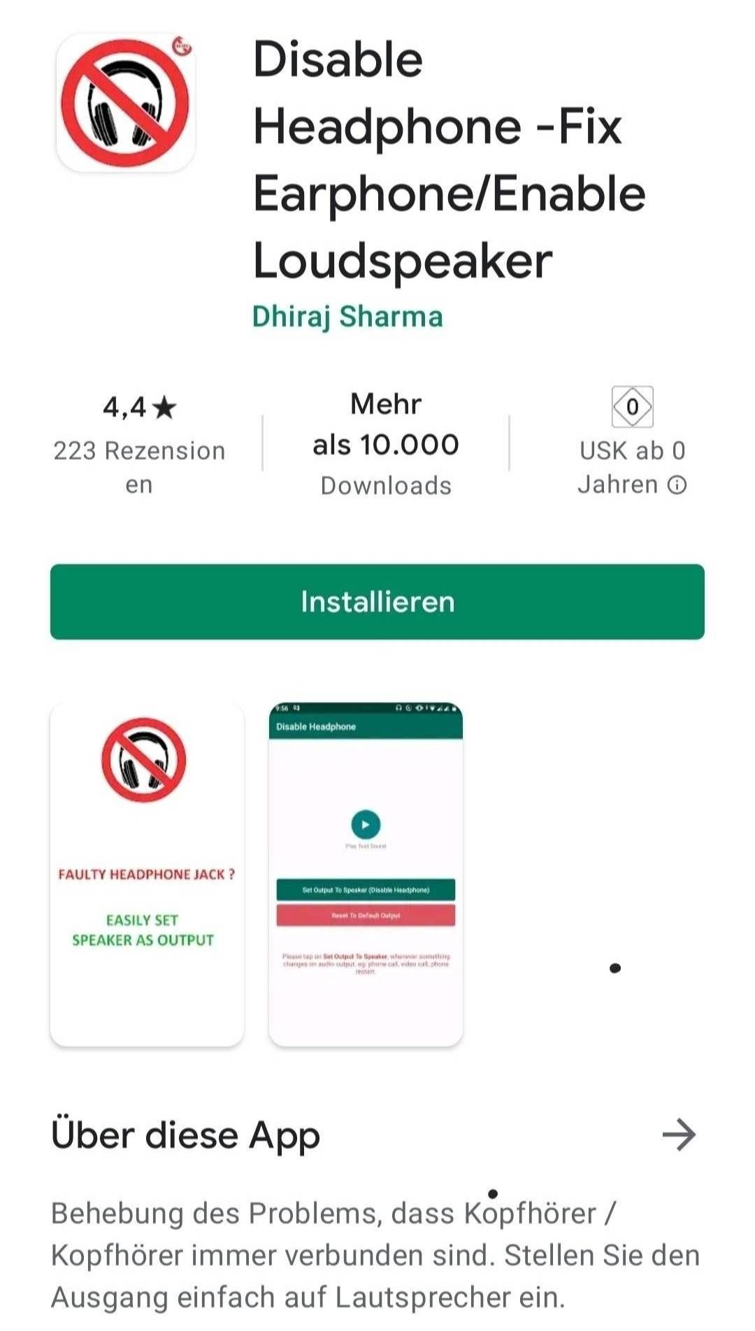

Es kann sein, dass die Um-/Abschaltung hängt. Könntest mal versuchen, es mit diesem Tool aus dem Google Play Store zu fixen. Eine andere Ursache könnte ein fehlerhafter Stecker am Kopfhörer sein, der keine Abschaltung der internen Speaker einleitet. Schon mal mit einem anderen Kopfhörer versucht?

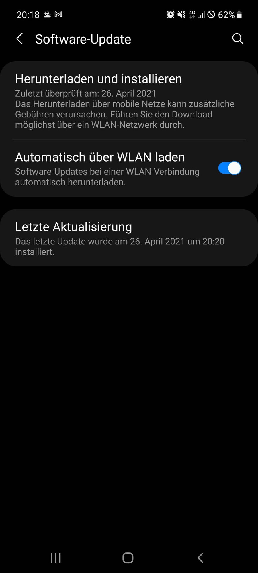

Ja habe das neue Update vor paar Tagen bekommen. Schau einfach in den Einstellungen bei Updates. Seit dem ist es Gott sei Dank behoben
Bei mir kam das Update am 26.04 also fast 2 Wochen nach dem Fehler.
Schau mal bei dir nach. Ich hab anfangs auch keine Meldung bekommen dass das Update da ist ich hab einfach selbst nach Updates überprüft
Einfach ganz oben auf Herunterladen und Installieren
