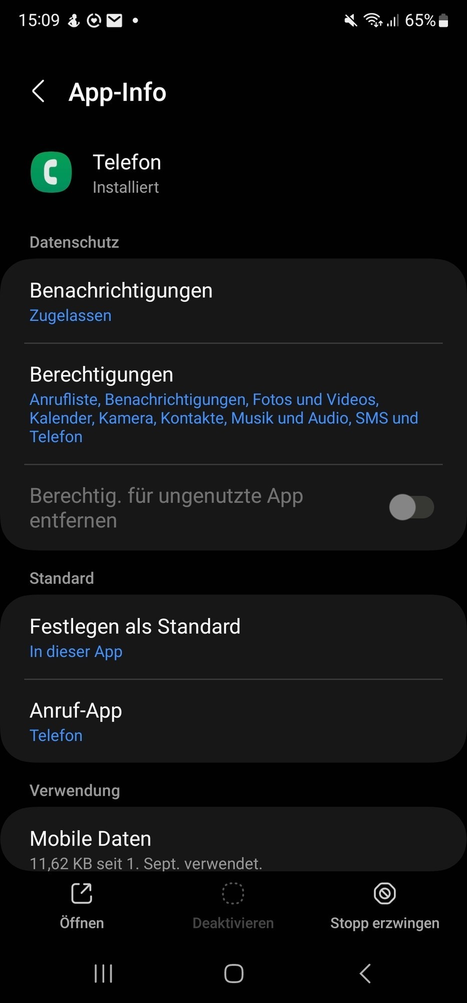

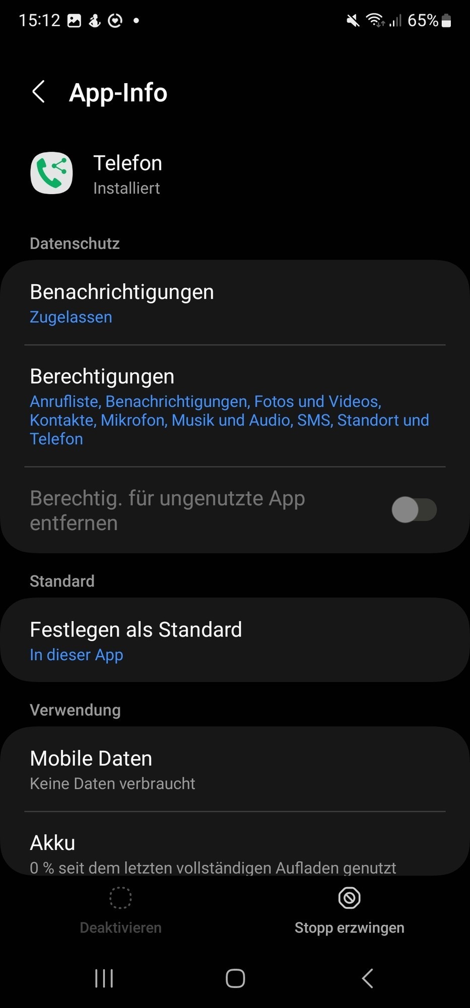

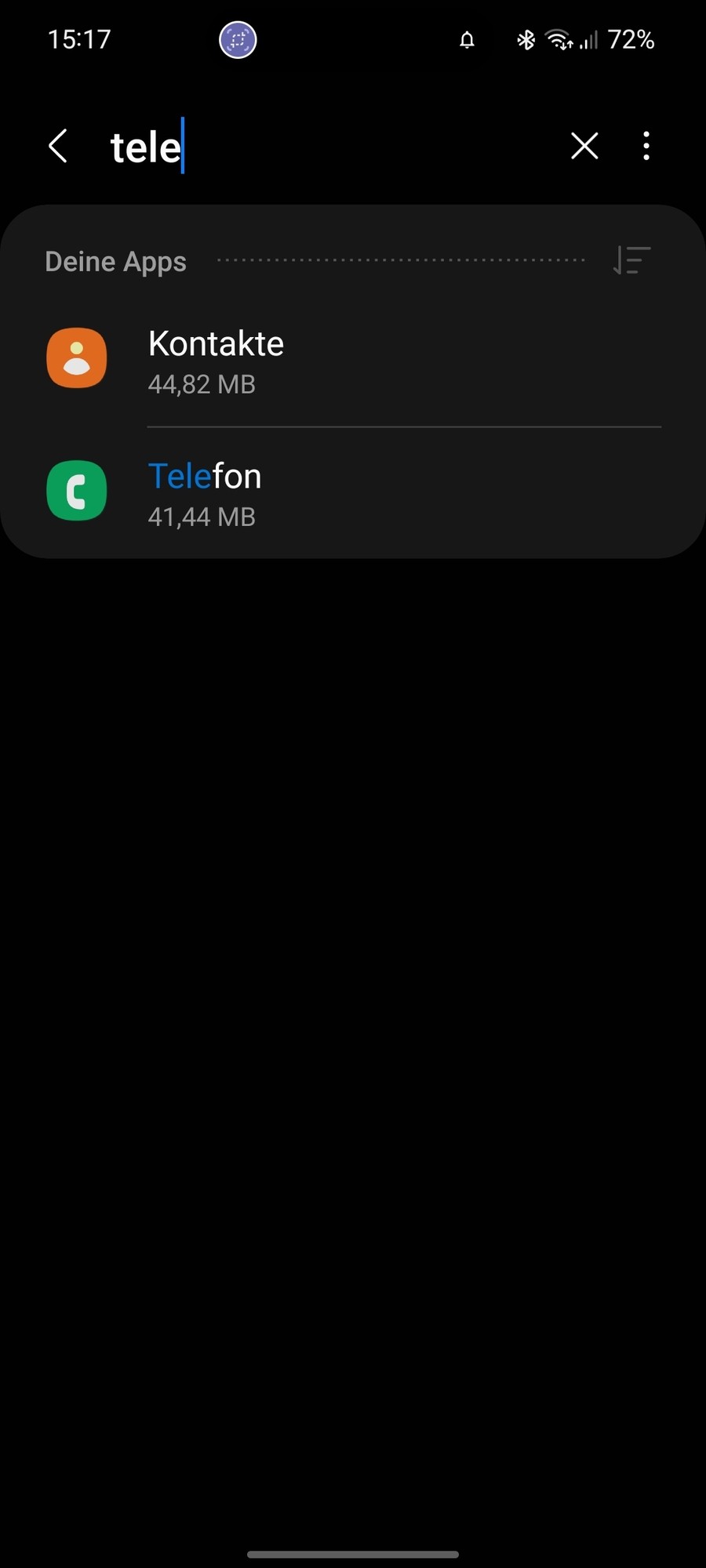

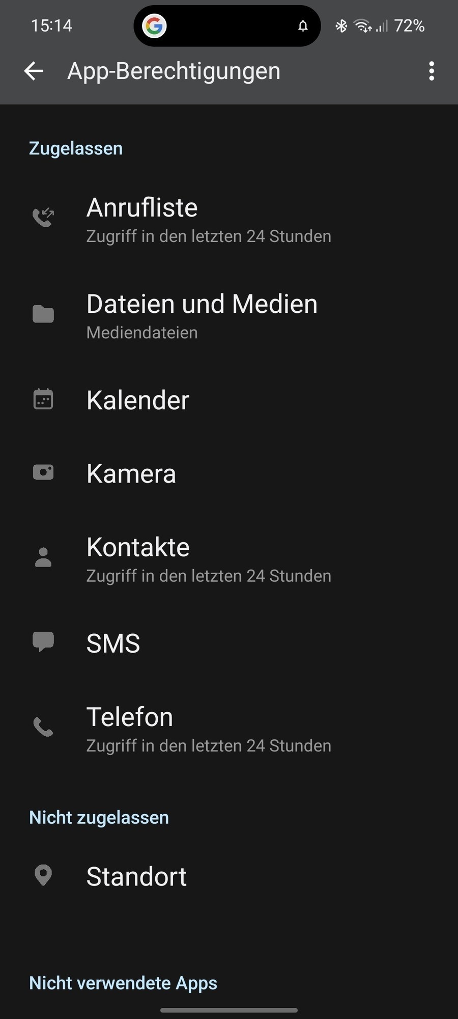

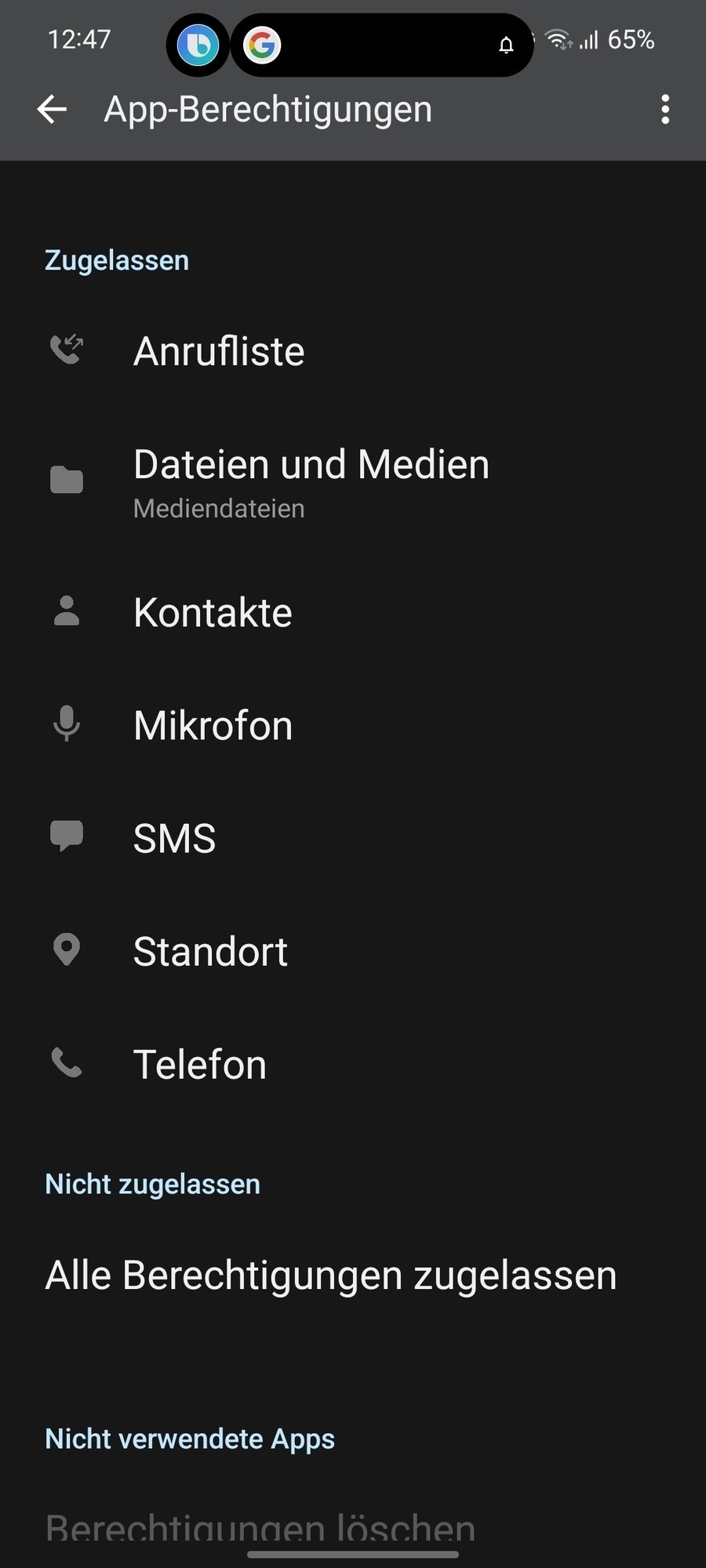

Stimmt, die Berechtigung heißt Telefon. Schau einmal auf den Screenshot.
Es gibt in den Einstellungen unter Apps eine weitere App mit dem Namen Telefon, dort kann man das Mikrofon zuweisen.
