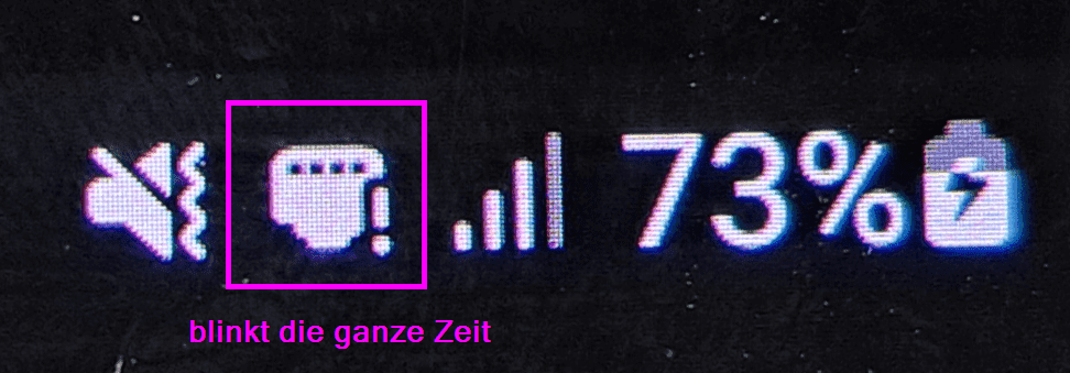

Hallo Community Mitglieder,
ich habe ein Galaxy Tab S7+ und ein Galaxy A53 5G.
Bei beiden Geräten funktioniert die Ethernetverbindung nicht mehr.
Dabei ist es egal ob ich den Original Samsung Adapter EE-P5000 oder einen Adapater von einem Drittanbieter nutze.
Vor dem Update auf One UI 5.0 /Android 13 hat es super funktioniert.
Nun stecke ich den USB-C Adaper , konfiguriere die IP-Adresse (da ich DHCP nicht nutzen kann) und aktiviere dann Ethernet.
Da steht auch da "verbunden", doch ganz oben in der Leiste blinkt das Ethernet Symbol mit einem ! - siehe Bild.
Es kommt und geht.
Das es nicht funktioniert merke ich daran, das ich einen MQTT Broker auf dem Gerät laufen lasse und sich andere Geräte nicht zu dem Broker verbinden können.
Hat jemand eine Idee was ich machen kann?
Die Entwickleroption und USB-Debugging ist auf beiden Geräten aktiviert .
Über eine Rückmeldung bin ich sehr dankbar und verbleibe
Mit freundlichen Grüßen
Christoph

Hast du in dem Netzwerk überhaupt eine Verbindung zum Internet? Wenn nein, dann wird das blinken daher kommen. Ähnlich wie bei Windows.
Nein Internet habe ich nicht, da ich nur in einem lokalen Netzwerk unterwegs bin.

Eine von i-tec.. Tut aber an sich eigentlich nichts zur Sache. Das blinken wird ohne Internetverbindung wahrscheinlich bleiben. Aber erreichbar sollte das Handy sein. Hat dein Router eine Weboberfläche? Taucht das Gerät da auf? Und hast du als Gateway die IP des Routers angegeben?
Es ist möglich, dass die alten Handys einfach nur den Verbindungsstatus angezeigt haben. Dass angezeigt wird, ob wirklich eine Internetverbindung besteht, kann auch erst später eingeführt worden sein. Interessanter wäre, ob mit dem alten Handy dein MQTT Broker erreichbar ist.
Es ist tatsächlich so, das die Netzwerkverbindung kommt und geht.
Man sieht das unter Einstellungen -> Telefoninfo -> Statusinformationen -> IP-Adresse.
Da wechselt es nämlich auch zwischen "nicht verfügbar" und der statisch eingestellten IP-Adresse.
Ich habs jetzt mal mit DHCP in einem anderen Netzwerk (Produktionsnetzwerk bei uns im Werk) ausprobiert, da bleibt die Verbindung bestehn. Sowohl das Netzwerkzeichen in der oberen Leiste, als auch der IP-Adressen Eintrag in den Statusinformationen bleibt dauerhaft da.
Die x.x.x.1 des lokalen Netzwerks. Das hat alles im August schon funktioniert. Nun leider nicht mehr. *1f62a.png*
Dann könnte es wirklich ein Bug von Android 13 sein.. Mal abwarten, vielleicht melden sich ein paar User mit dem Problem online..
