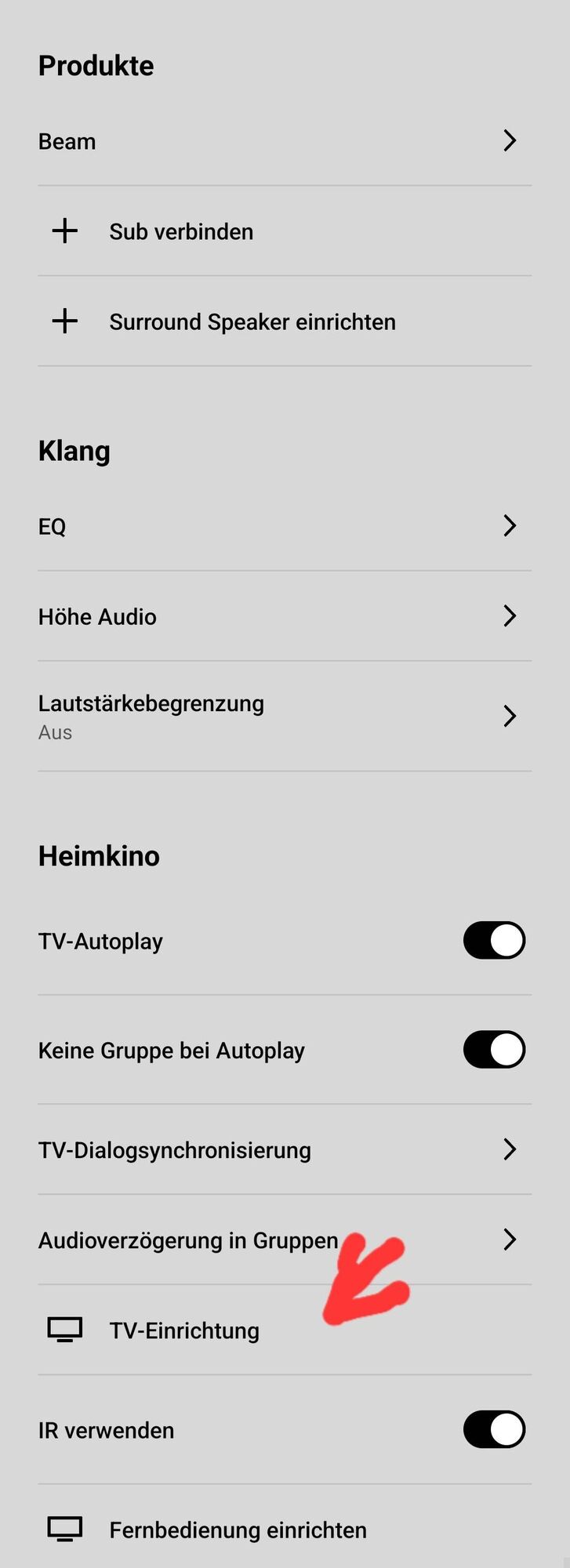

Hast Du Deine Sonos Arc auch entsprechend über die Sonos App für die Verwendung mit Deinem TV konfiguriert.
Erst über diese Einrichtung in der Sonos App werden die Einstellungen zur Verbindung mit dem TV dort gespeichert.
Habe selber die Sonos Beam 2.Gen. Musste diesen Schritt auch ausführen.
Hi,
ja, das habe ich auch nochmal neu gemacht gestern, leider hat das aber auch nichts geändert.

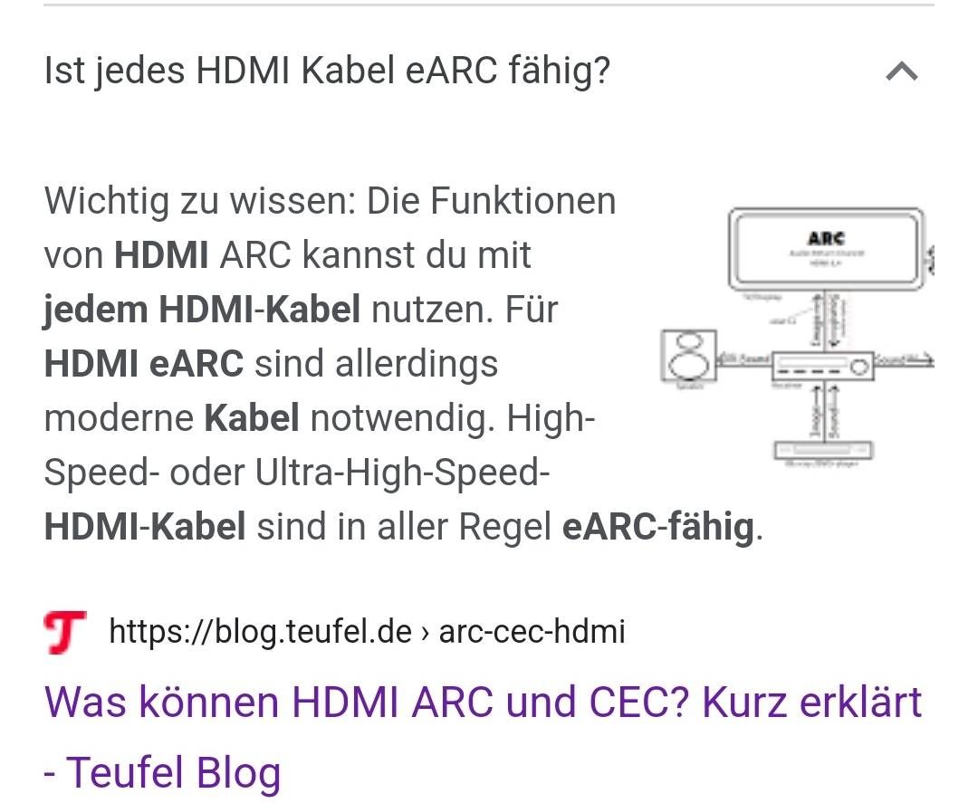

Hm, ich nutze hierfür das originale HDMI Kabel von Sonos, welches bei der Arc dabei war.
Unterstützen alle HDMI Ein -/ Ausgänge am TV eArc oder sind entsprechend am TV so konfiguriert?
