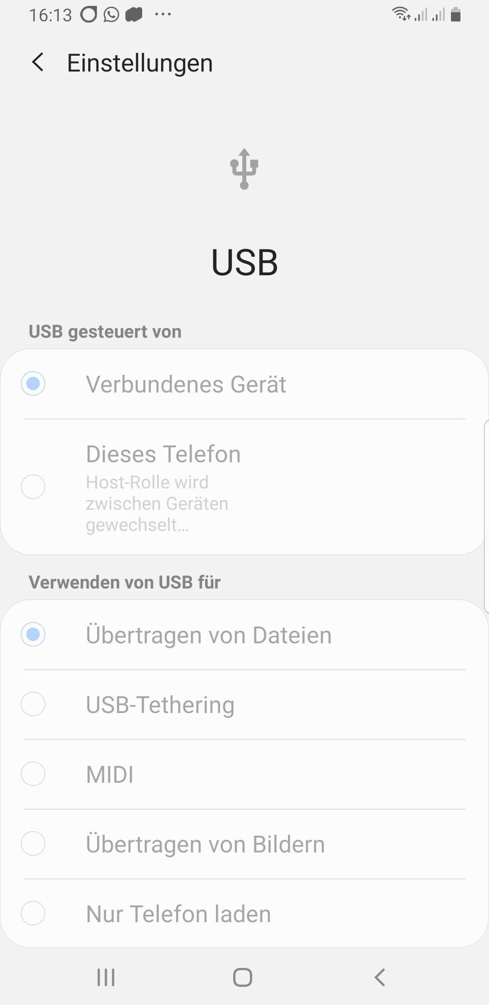

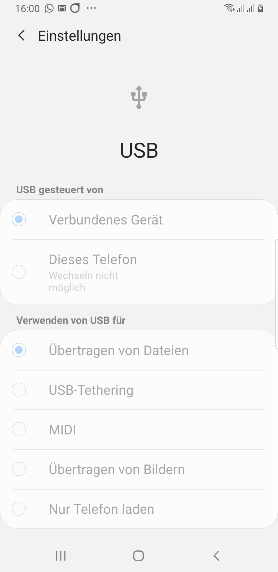

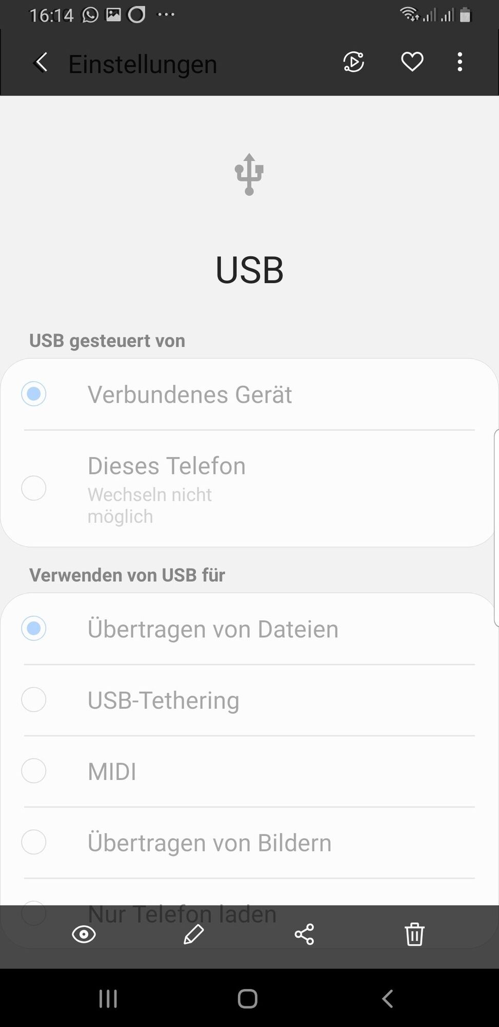

Seit drei Tagen habe ich das Problem das sich das S9+ nicht mehr mit einem USB-C Kabel aufladen lässt. Merkwürdigerweise klappt es aber mit einem Micro-USB Kabel + USB-C Adapter. Heute habe ich es nochmal probiert und gesehen das es wohl Probleme in den USB Einstellungen gibt. Ich gehe davon aus das das S9 der Meinung ist ein anderes Gerät aufladen zu müssen. Sobald ich auf USB gesteuert von diesem Gerät gehe, lädt er wieder mit dem normalen USB-C Kabel. Sobald ich aber das Kabel rausnehme und wieder reinstecke muss ich wieder in die Einstellungen. Woran könnte das liegen? Das S9 lässt sich aber trotzdem auch nicht mehr mit dem PC verbinden. Da steht dann immer NICHT MÖGLICH. ZURÜCKSETZENund WIPE haben nichts gebracht.

Klappt alles nicht. Hab gerade festgestellt das das Telefon davon ausgeht, das ein USB Gerät angeschlossen ist. Es ist aber nichts angeschlossen. Das wird wohl die Buchse sein welche rumspinnt.

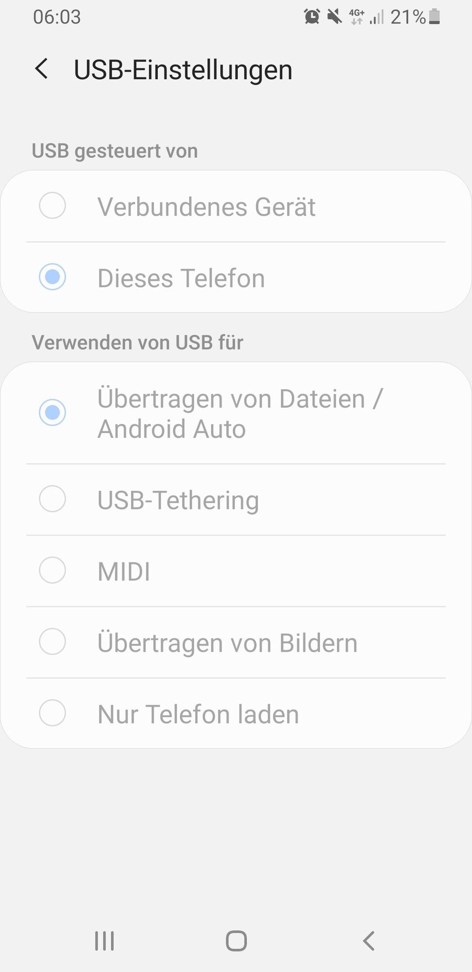

Außerdem zeigt mir das S9 gelegentlich an, dass angeblich ein anderes Gerät per USB angeschlossen wäre. Wenn ich nun in die USB-Einstellungen gehe (Verbindungen > Tethering > USB-Tethering), dann ist dort entweder alles ausgegraut oder der Bildschirm fängt an zu flattern (wirkt wie ein "Wackelkontakt").
So oder so kann ich in den Einstellungen nichts anwählen oder verändern.
Anscheinend meint mein S9 also, dass ein anderes Gerät angeschlossen ist.
