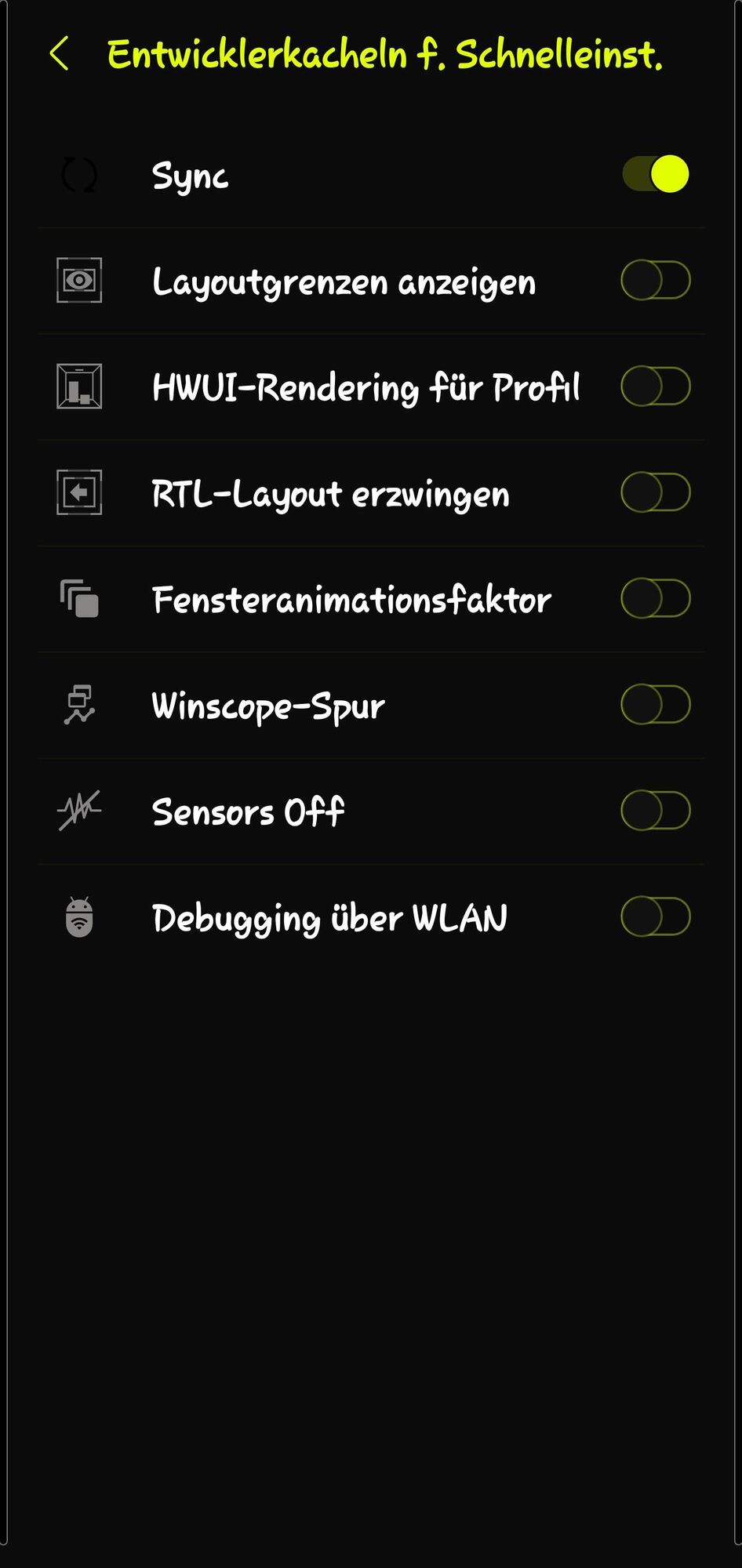

Guck mal aber auch unter Entwicklereinstellungen ob es so bei dir aussieht. SieheScreenshot
Zumindest soll es so aussehen wie auf diesem Screenshot, so meine ich das.

Bei den Screenshot den ich Dir geschickt habe, könntest du die Sensoren mal Ein und wieder Ausschalten.
Da wo "Sensor Off" steht.
Du deaktivierst damit sämtliche Sensoren die auf deinem Handy sind, also:
Neigungssensor, Gravity Sensor, Annäherungssensor, Lux Sensor, Kameras.
Ein-Ausschalten, dann auch das Handy selbst mal Ein-Ausschalten, und dann müsste es eigentlich wieder unter normalen Umständen funktionieren. *1f91e.png*
