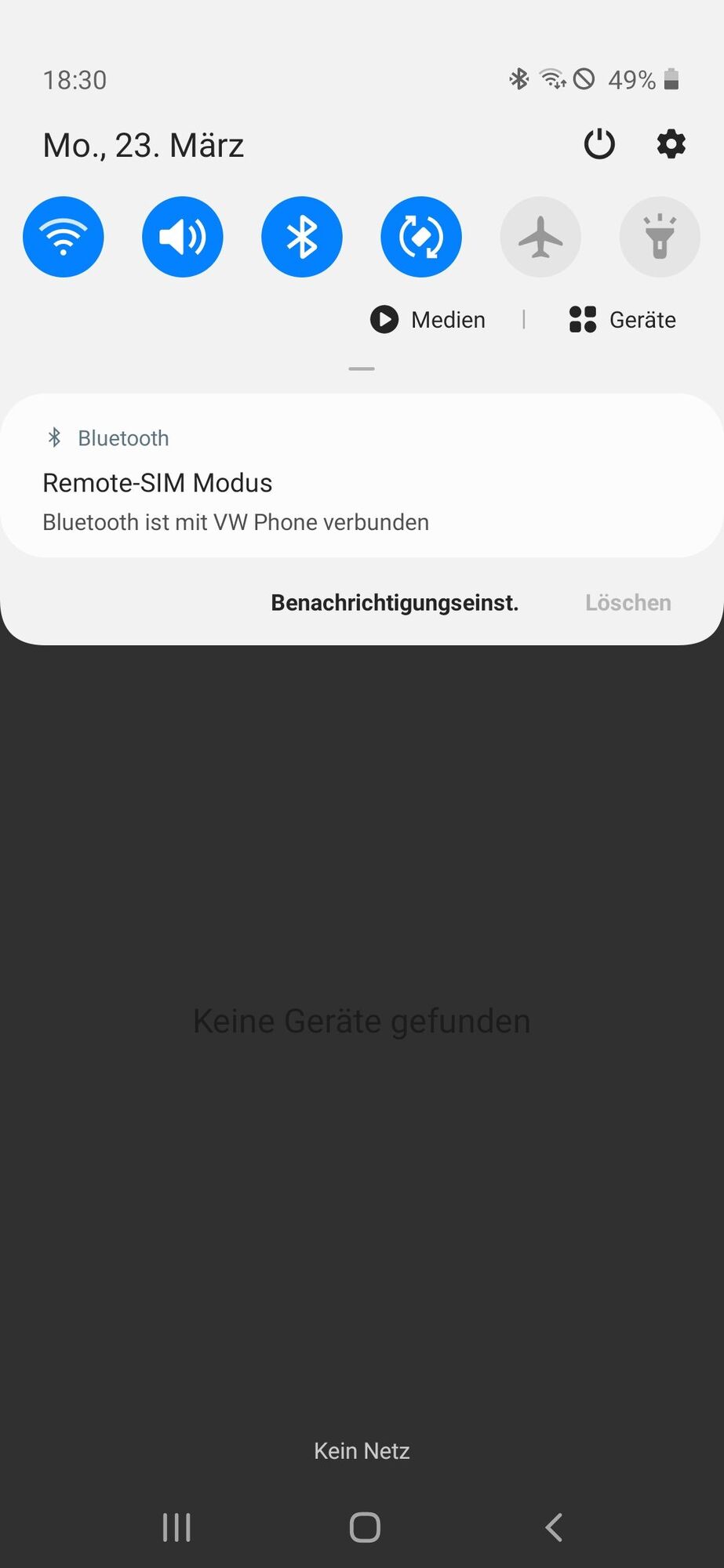

seit dem letzten Update habe ich Probleme mit der Bluetoothverbindung zum Auto.
Bluetooth ist bei mir dauerhaft aktiviert. Das Handy verbindet sich mit dem Autoradio (VW Navi RNS 315) und danach deaktiviert es die mobile Daten und die SIM-Karte. Früher verbindete es sich und alles war problemlos zu nutzen. Komischerweise ist die Nummerneingabe im Autoradio möglich und ich kann Anrufe tätigen. Wenn ich das über das Handy mache, meldet er, dass er nicht mit im Netz ist.
Das Zurücksetzen der Einstellungen bringt nichts.
Wenn ich am Handy den Flugmodus aktiviere und danach wieder deaktiviere und dann manuell mich mit dem Radio verbinde, dann funktioniert es ohne das meine Simkarte deaktiviert wird.
Kann mir jemand weiterhelfen?
Wie kann ich das einstellen, dass ich das wie vorher nutzen kann?
