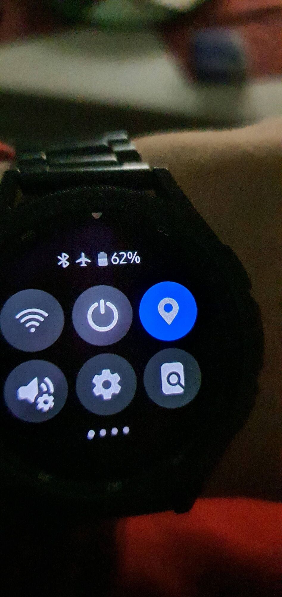

Ich habe keine Ahnung warum die das macht. Ich bekomme auch keine Verbindung mehr zum Smartphone. Beide schon ausgeschaltet und nach ner halben Stunde neu gestartet. Ohne Erfolg. Was könnte das Problem sein?
Selbst im Offline Modus geht das Bluetooth ständig an und aus. Der Akku ist auch gleich wieder leer. Hatte die Uhr vollständig aufgeladen. Ist knapp ne halbe Stunde her, da war er bei 100%.*1f621.png**1f621.png**1f621.png**1f621.png*
