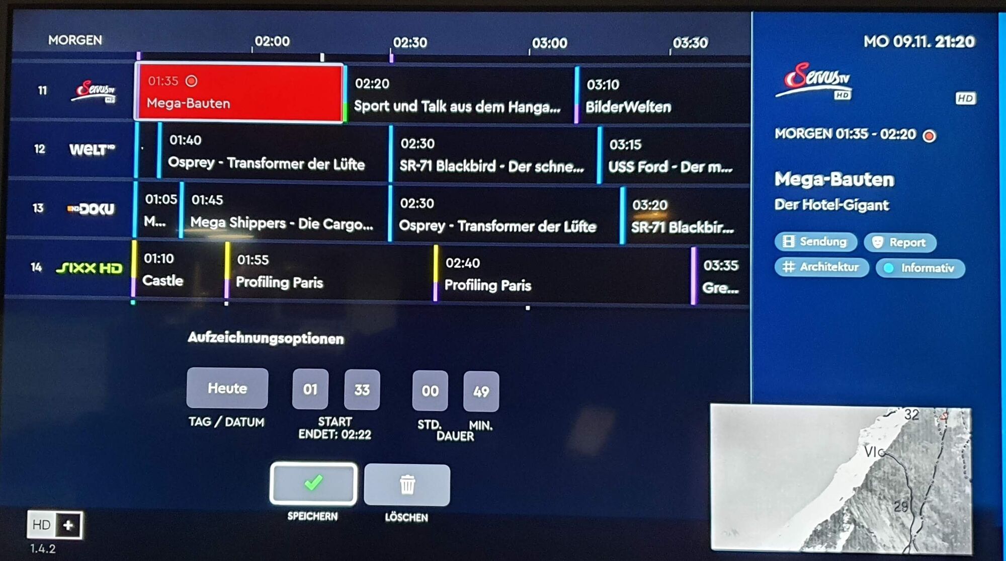

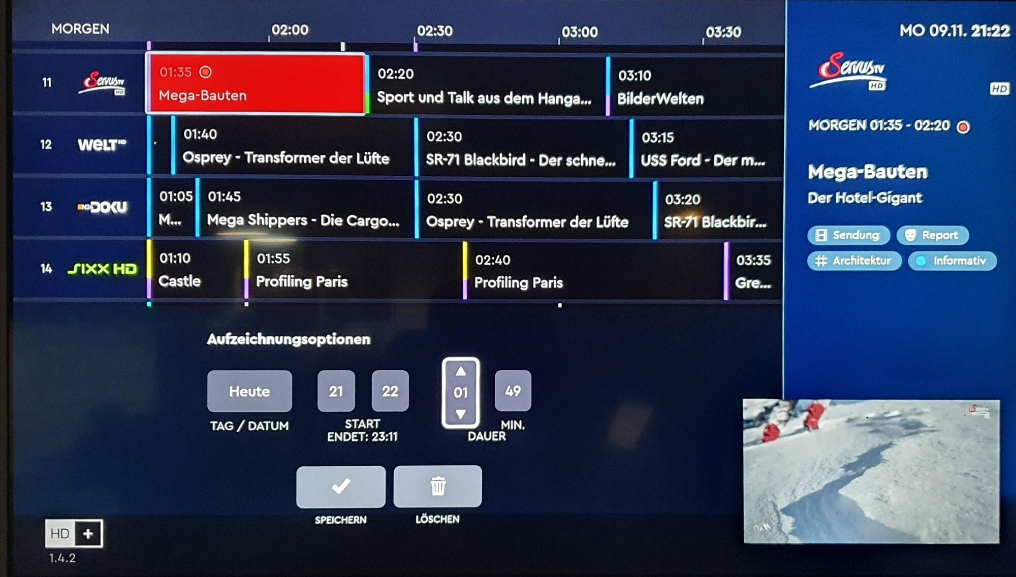

oha, was ist das denn. Komme von [Drittanbieter von Moderatorin SinaR entfernt] und bin gerade doch etwas verwirrt. Habe einen GQ65Q80T mit dem ich ansonsten soweit zufrieden bin. Vielleicht kann es aber nicht schaden auch mal bei den Mitbewerbern zu schauen, wie die das machen. Kann mal jemand versuchen eine Aufnahme in der morgigen Nacht (also nach 00.00 Uhr) zu programmieren. Dann bitte nochmal die Aufnahme bearbeiten und die Aufnahmedauer um 1 oder 2 Stunden verlängern um die nächste Sendung mit aufzunehmen (anders scheint es ja nicht zu gehen). Bitte achtet nun auf die Startzeit.
Wenn man die Aufnahmedauer verlängert wird bei Startzeit die aktuelle Uhrzeit hinterlegt!?
Erst wenn man bei Tag "Morgen" auswählt kann man die Dauer verlängern.
Meine Frau verweigert mir 2 Wochen Se. wenn ich ihr das erklärt habe. Bei [Drittanbieter von Moderatorin SinaR entfernt] markiere ich eine Sendung nach der anderen. Ja, dann kommt ne Meldung dass sich Aufnahmen überschneiden, aber hey das ist in Ordnung.
Hat sich mir die Logik nicht erschlossen oder was ist hier "kaputt"? Ist das bei Samsung schon immer so?
