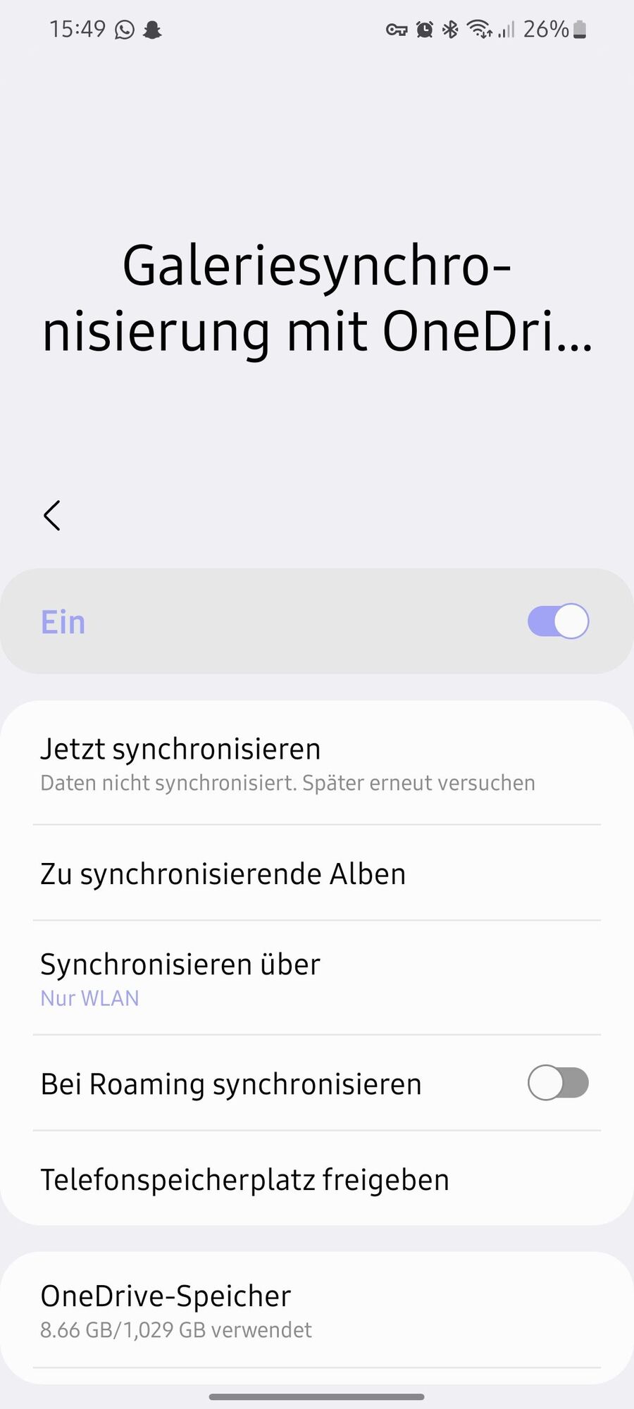

Seit einigen Tagen kriege ich beim synchronisieren meiner Bilder mit OneDrive immer wieder die Meldung, dass die Daten nicht synchronisiert wurden und ich es nochmal versuchen solle. Die Bilder werden aber dann irgendwann doch automatisch synchronisiert, wodurch der Bug nicht allzu schlimm ist, so ist das Ganze nur irritierend. Hat noch jemand diesen Fehler?
Ich habe es gerade ausprobiert. Hat einwandfrei funktioniert.
Galaxy Note 10+
Probiere mal, ob es sich manuell synchronisieren lässt, wenn Du VPN vorübergehend deaktiviert hast.
Galerie-Sync ist über eine VPN-Verbindung nicht möglich. Musst wohl für die Zeit deaktivieren.
Hab es gerade probiert und jedes zweite Mal kommt die Meldung trotzdem noch. Gleichzeitig habe ich schon seit Beginn von One Ui 4 noch den Bug, dass der synchronisiert Zeitpunkt nicht korrekt dasteht, sonder irgend ein Tage altes Datum ist, obwohl die synchronisierten Daten viel neuer sind.
Auf meinem alten Handy und meinem Tablet funktioniert die Synchronisation auch einwandfrei, nur auf diesem Handy nicht.*1f605.png*
Dann würde ich die Verbindung zu OneDrive mal komplett trennen, Neustarten und wieder verbinden.
