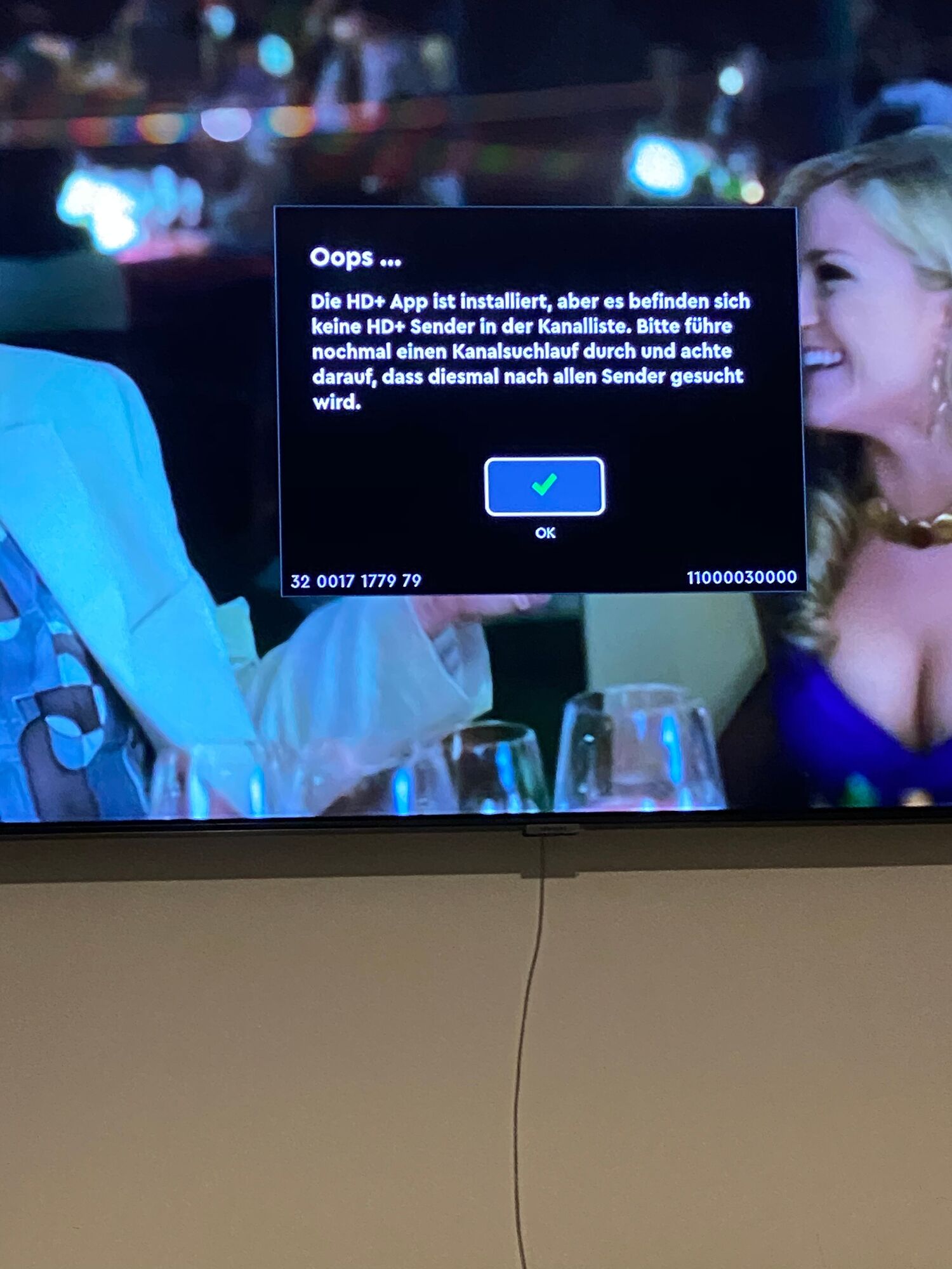

Hallo zusammen, ich bekomme jedesmal eine Fehlermeldung wenn ich den Tv einschalte ( q85r 55 Zoll, aktuelle Firmware ) Mache ich eventuell etwas falsch ? Den Sendersuchlauf habe ich auch nochmal, so wie in der Fehlermeldung angegeben, durchgeführt.

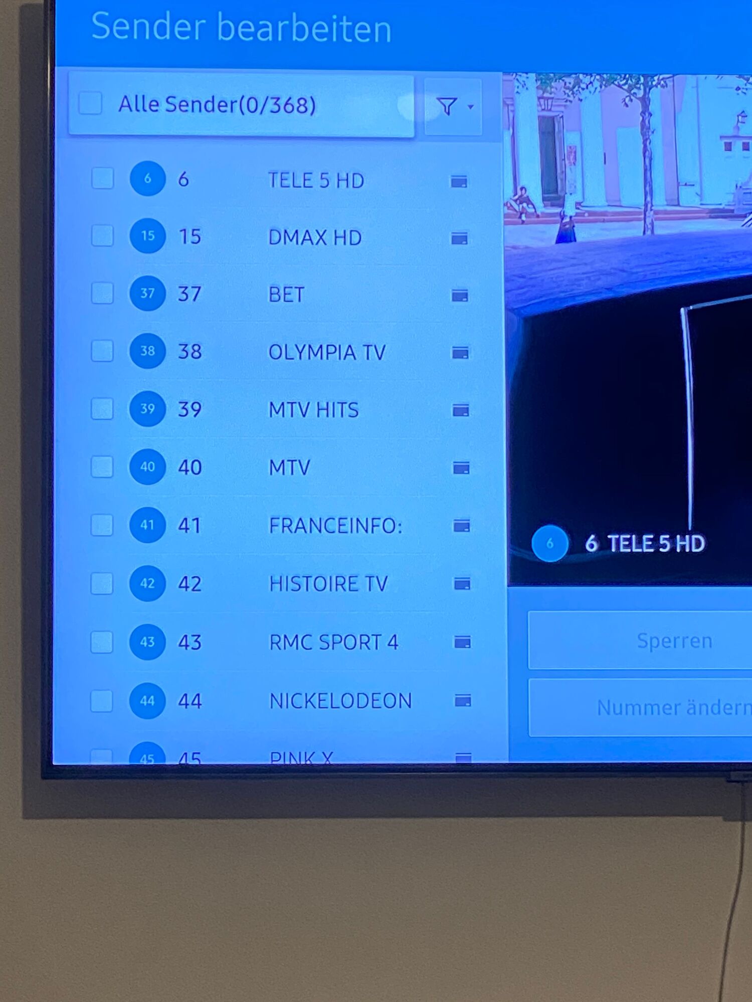

Sat Kabel ist angeschlossen, ich habe auch teilweise ( z.b bei pro sieben ) das hd Zeichen hinter dem Logo. Einen extra Receiver habe ich nicht. Dmax ist z.b auch in hd. Ich blicke hier leider nicht durch
Ich habe nun einen Power reset wie angegeben durchgeführt, leider hat das nichts gebracht. Auch ein Werksreset brachte keine Hilfe. Tele 5 und Dmax sind weiterhin in hd, ProSieben etc. nicht. Ich hab keine Ahnung was ich falsch mache.
Hm, der TV findet nur 368 Sender?
Oder hast Du Dir hier nur die verschlüsselten anzeigen lassen und welche nicht anzeigen lassen,
weil zB 7-14 fehlt.?
Das müssten viel mehr Sender sein über Astra. ca 1100.
Bist Du bei der Sendersuche auf "alle Sender suchen" gegangen.

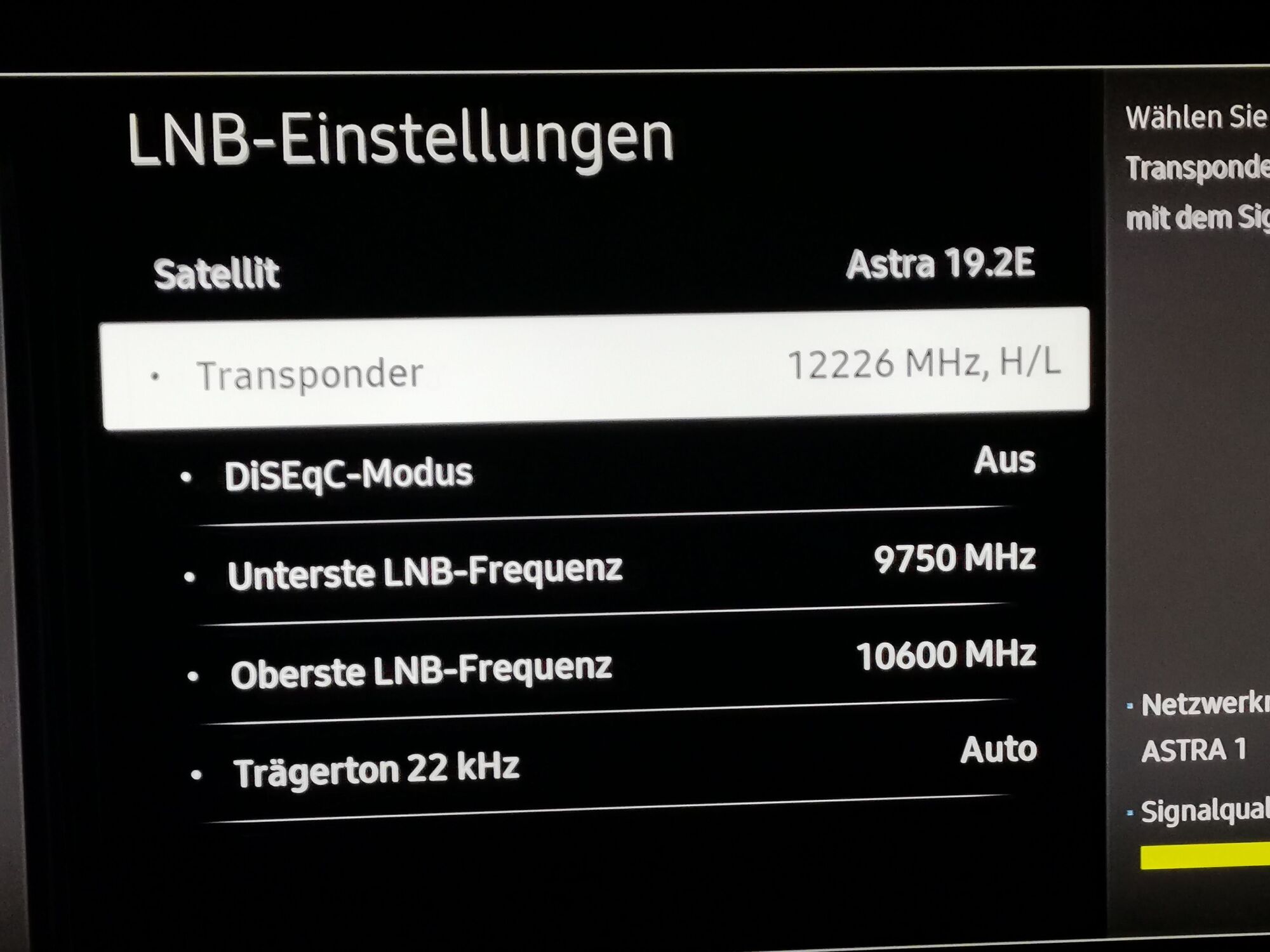

Du könntest mal in den Einstellungen unter Satempfang die Einstellungen prüfen
oberste und unterste Frequenz. Der Transponder könnte bei Dir ein anderer sein, der
gerade Senderabhängig angezeigt wird. Der zeigt hier mit dem Balken auch den Senderempfang an.
Man kann dort auch die Sendersuche zurücksetzen und neu suchen.

Ich habe mir nur die verschlüsselten anzeigen lassen, so dass man sieht welche hd Sender dabei sind. Wenn ich alle Sender auswähle, dann sind es ca. 715.

leider bekomme ich weiterhin diese Fehlermeldung:
Ich verstehe das nicht, ich hatte ja zwischendurch schon ProSieben HD. Mittlerweile allerdings nicht mehr
Ja irgend etwas stimmt nicht. Es fehlen ca 300 Sender und meiner Meinung nach die im Lowband Horizontal.

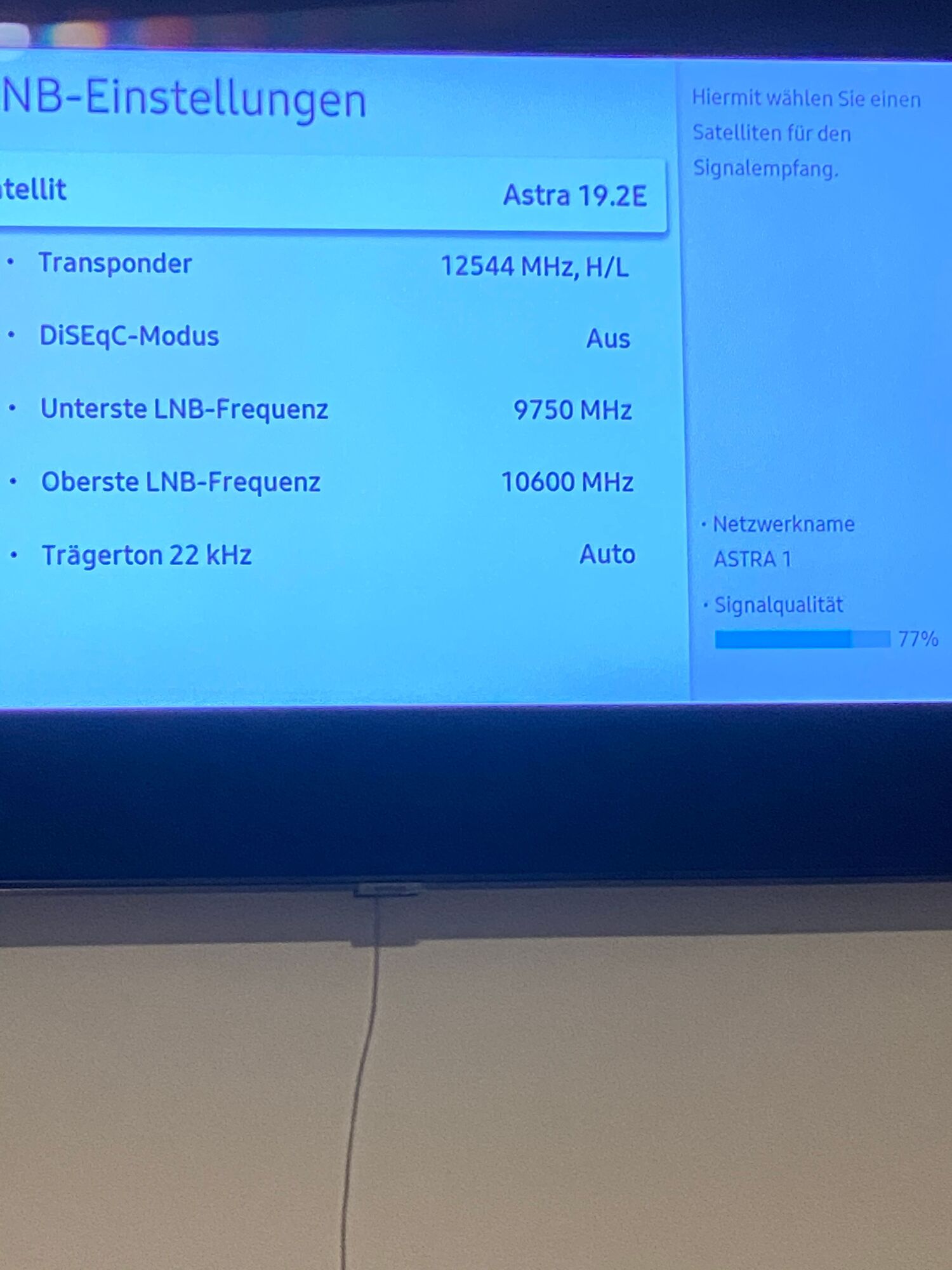

Wenn Du mal in die manuelle Sendersuche gehst und dort mal manuell auf den Transponder 10832 H
gehst, zeigt er Dir die Signalstärke für diesen Transponder. Dort liegen z.B rtl hd, rtl2 hd, vox hd und ntv hd.
Wenn der da schon keinen oder ganz schlechten Empfang anzeigt?
Was Du nochmal versuchen könntest, wäre den Diseq auf 1/4 zu stellen.
