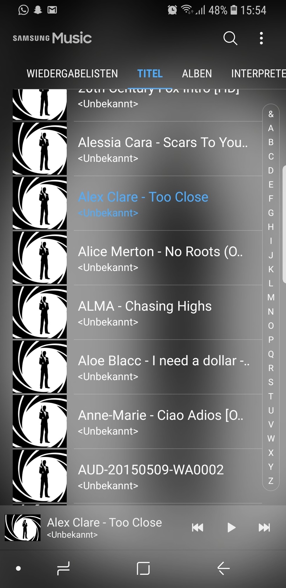

Hi Samsung Community,
ich habe ein kleines Problem mit Samsung Music. In meiner Playlist haben alle Lieder das selbe Bild. Ist Prinzipiell nichts dramatisches, ich fände es aber schöner wenn es wieder weg wäre. Folgendes habe ich bereits probiert:
Cache leeren, Daten löschen, App neu installieren, das Lied mit dem originalen Bild Löschen, Handy neu starten.
Ich hoffe mir kann jemand helfen.
MFG
Dominik
\@AinoB. Da ist nix skuriles bei. Man sieht doch deutlich daß da bei jedem Titel <unbekannt> drunter steht *:winking-face:
@ Dominik, du musst einfach nur die id3 Tags bearbeiten und bei jedem Titel einen Albumnamen hinzufügen. Das scheint beim Samsungplayer entscheidend zu sein, damit er die Bilder korrekt anzeigt.
Ich nutze dazu AutomaTag aus dem Playstore.
VG René
Hi, naja es ist insofern skuril da es nicht schon immer so war. Zudem habe ich auch Lieder bei denen auch "Unbekannt" steht und es da das "Standardbild" ist.
Alles ***** damit an das ich mal wieder ein Lied über YouTube to MP3 konvertiert und dort die Einstellung "Thumbnail des Videos für Bildtitel benutzen" (oder so ähnlich*1f605.png*) gefunden und aktiviert habe. Soweit so gut alles hat geklappt, aber nachdem ich das nächste Lied gedownloadet hatte ***** das mit dem immer gleichen Bild an, alle Lieder die ab jetzt heruntergeladen wurden hatten das gleiche Bild...Gestern habe ich meine SD-Karte auf dem meine Musik und Bilder waren durch eine größere ausgetauscht, die Dateien (unteranderem die Musik) schob ich erst auf meinen Rechner und dann auf die neue Karte. Interessanter weise hatten dann ALLE Lieder dieses James Bond bild, es hat sich also was geändert nachdem ich die Musik verschoben hatte. Keine Ahnung warum.
Ich werde deine Tipp trotzdem Mal probieren.

Hi,
ich habe es so eben ausprobiert und es hat bestens geklappt! Vielen Dank an alle.
LG
Dominik
