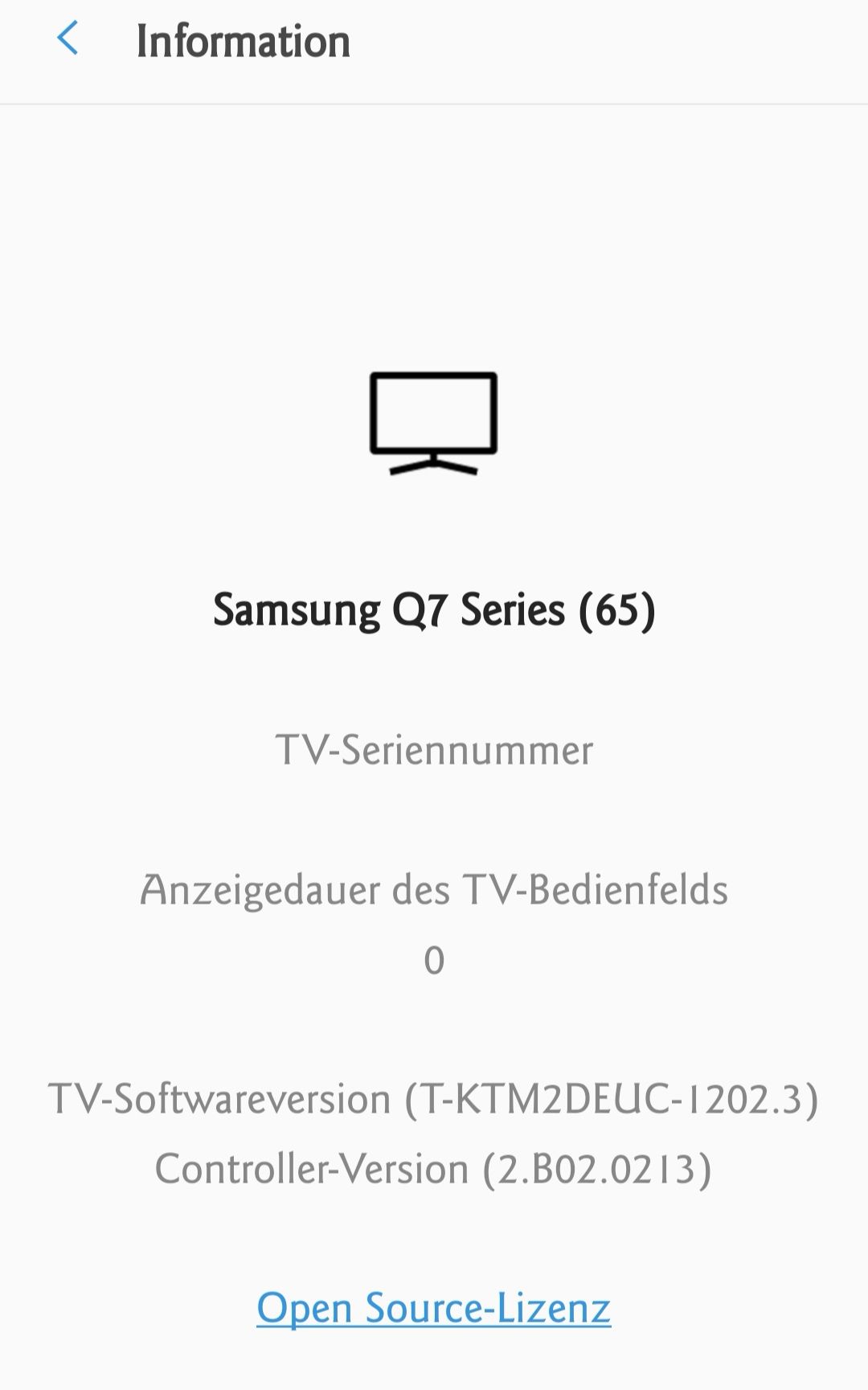

Hallo ich wollte erst ein neuen Thread aufmachen. Aber hier geht es ja um Probleme mit SmartThings. Ich habe vorhin einen Beitrag in Hifi Forum gesehen dort steht auch die Serienummer bei. Genau so auch die Anzeigedauer. Hat das noch jemand von euch wo das fehlt?
Hallo L: @drspeed01,
puh, das ist eine gute Frage, warum das bei dir nicht angezeigt wird. TV, Smartphone und App sind jeweils mit der aktuellen Software ausgestattet?
Mein TV noch nicht. Warte noch bis es verfügbar ist über TV selbst. Habe kein Bock mit USB Stick zu arbeiten.
