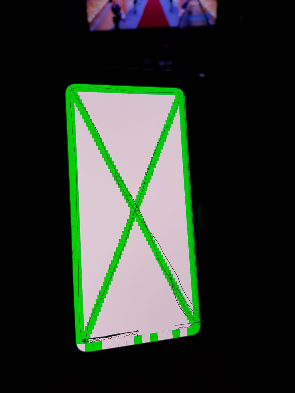

Mein nagelneues S9+ hat Probleme mit dem Touch Screen am unteren Rand. Siehe Bild des Tests der Touch Funktion. Besonders lästig, weil die Störung im Bereich der Steuertasten auftritt. Offenbar ist das Problem seit März bekannt. Eine Lösung finde ich aber nicht. Gibt es noch jemanden mit den gleichen Problemen bzw gibt es inzwischen eine Lösung?

Ja, ich benutze das Samsung Protective Standing Cover
Guter Tipp, das Problem tritt ohne Cover nicht auf. Dann habe ich aber jetzt das Problem, dass ich mit dem Protective Standing Cover ein original Zubehör-Produkt von Samsung gekauft habe, welches ich jetzt nicht verwenden kann...
Man muss beim einlegen darauf achten das die Oberseite wo der SIM Slot ist zuerst eingesetzt wird und dann die untere Hälfte mit druck nach oben reingedrückt wird. Normalerweise ist da so eine Skizze bei.
