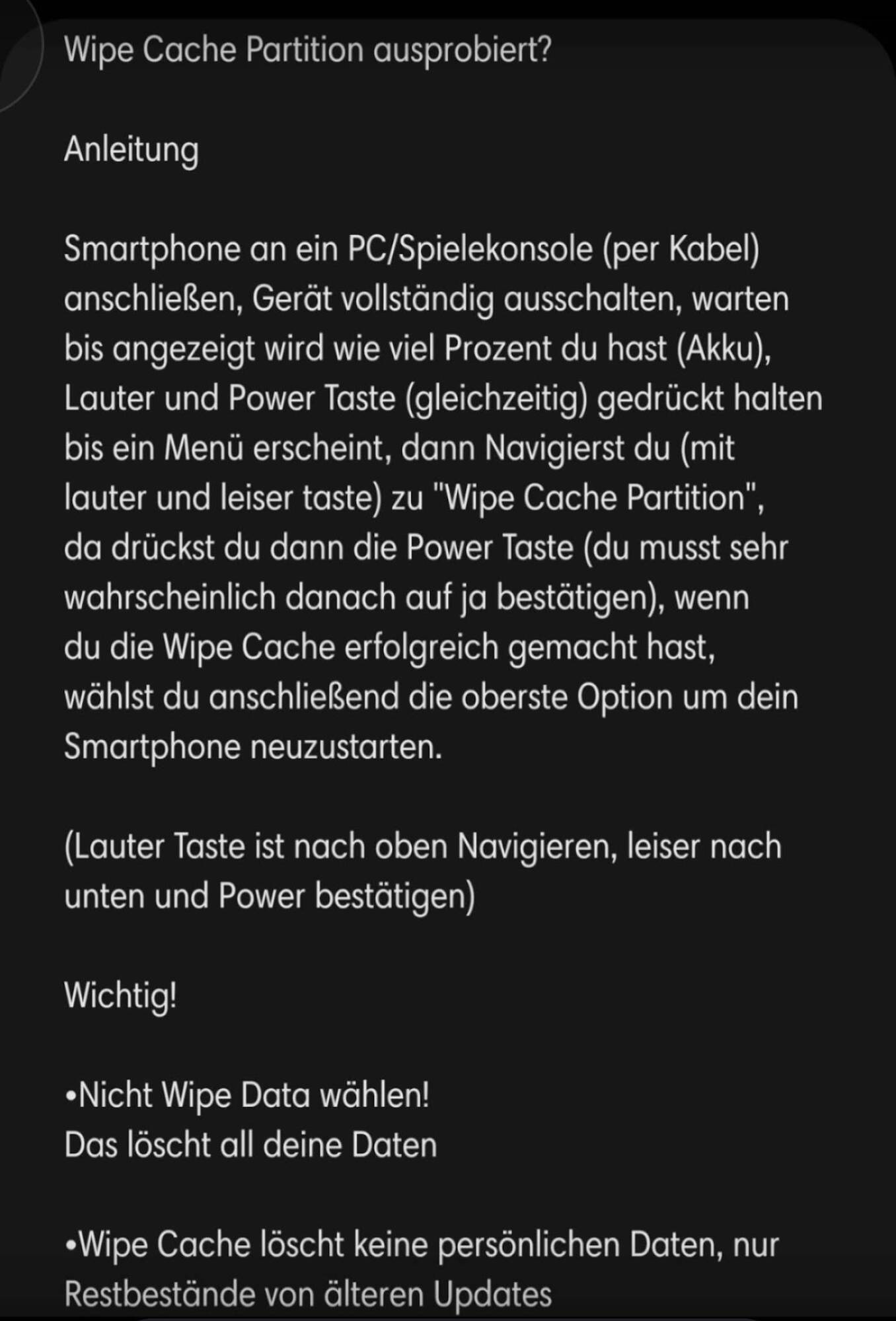

Nach Update ich kann nicht in system recovery rein gehen. Ich halte Power+bexy+höher Volumen aber geht nicht rein .Mein Handy hat viel Probleme und wollte mein wipe löschen und dachte vielleicht so geht besser aber nach Update geht nicht mehr.mein handy samsung s 10+
Ich nehme an, dass du Android 11 auf deinem Handy hast.
Dann musst du für WipeCachePartition das Handy per USB Kabel mit dem PC/Laptop verbinden.
Ansonsten funktioniert es wie vorher.
Handy mit PC verbinden wie von L: @judgeandy erwähnt und, dann die Kombi drücken. Alternativ geht auch ein USB Typ C Kopfhörer oder Stick/Festplatte mit einem USB Typ C Adapter. Der Adapter muss aber USB 3.0 können. Sprich der mitgelieferte vom S10 geht nicht, da nur 2.0.
So solltest du es machen, hat mir auch geholfen.
