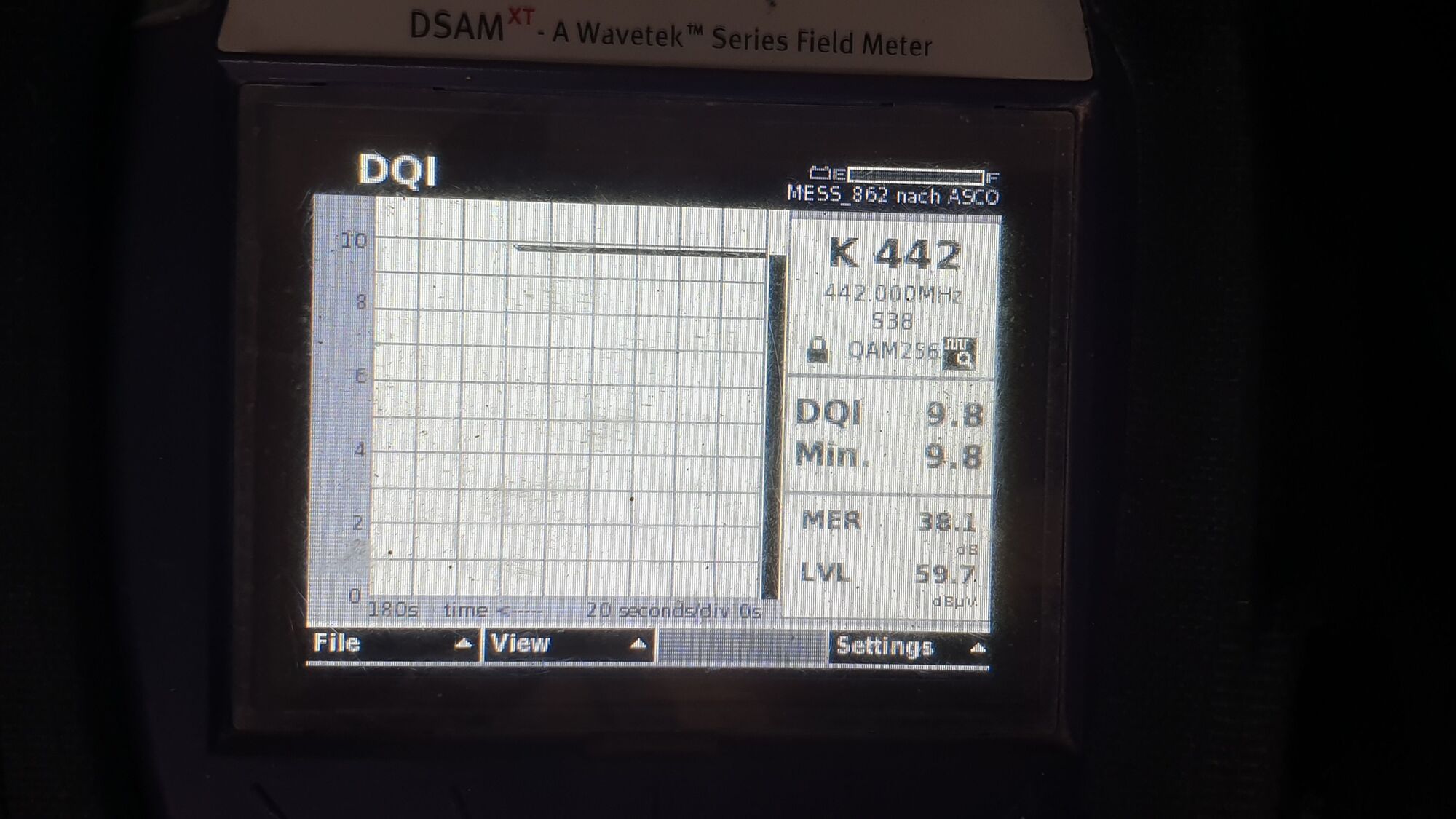

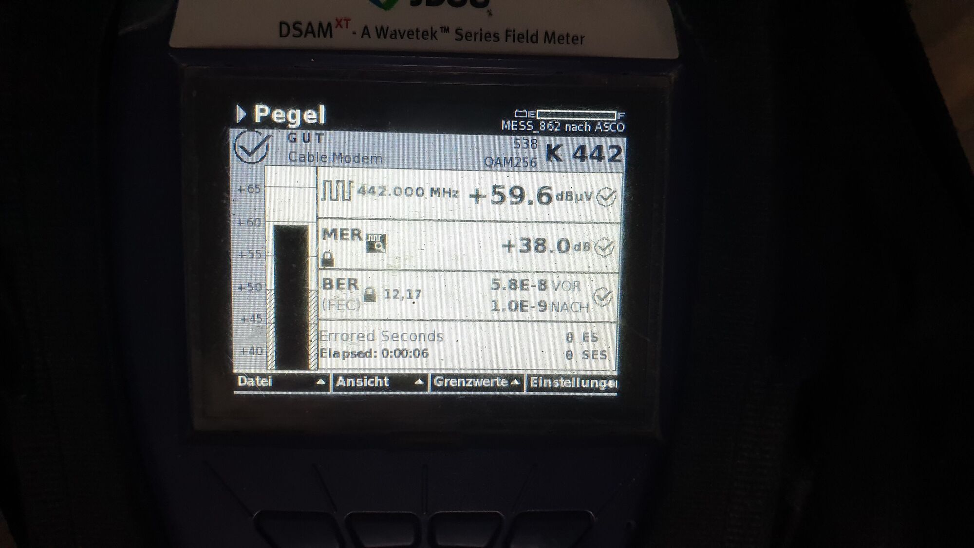

Mein 3 Wochen neuer GQ75G60 hat sehr oft totalausfälle bei den Pro7 Sendern. (Pro7, Kabel, Six usw..)
Die anderen freien und Privatenlaufen sehr gut. Der Fernsehtechniker von KabelDeutschland hat vom Keller bis einschliesslich des neuen 4 K Kabel alles durchgemessen und es liegen sehr gute Werte an. Kein Fehler feststellbar.
Die Messwerte sind alle per Foto festgehalten. Der Fernseher selbst zeigt in seinem Protokoll die ausfälle (Kanäle) an. Die Empfangsstärke und Qualität liegt bei 100 % (Laut Messgerät nicht drüber)

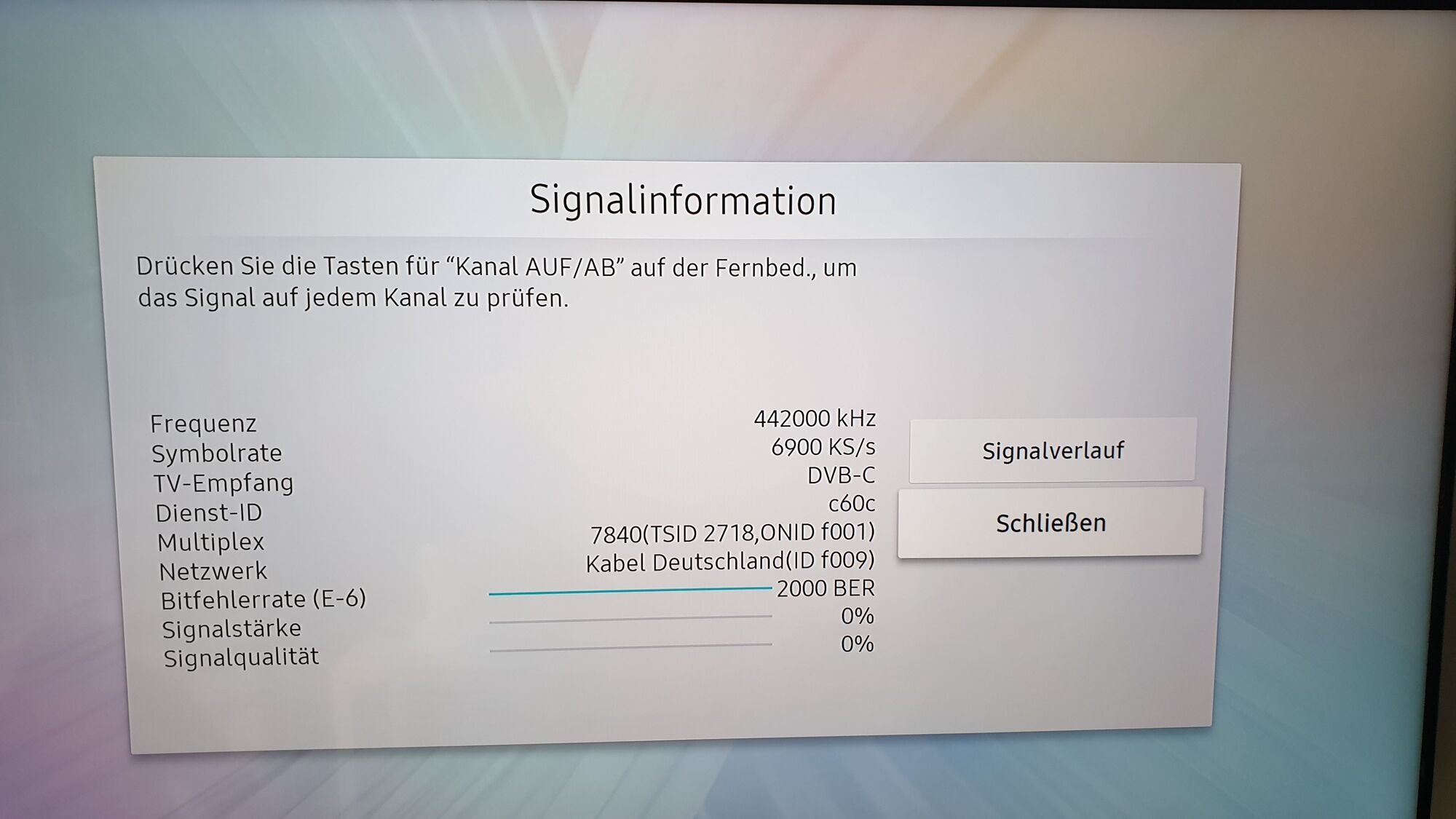

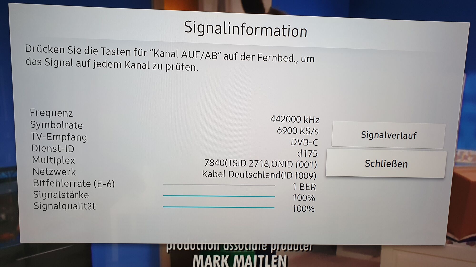

Hallo L: @Intelfavorit,
welche Signalwerte werden dir denn auf deinem Samsung Q60R direkt angezeigt?
Du findest diese unter "Einstellungen > Unterstützung > Eigendiagnose > Signalinformationen".
Das sind die Werte während des Ausfalls....
Die Werte des Technikers verändern sich dabei nicht. Laut Messgerät liegt ein Empfang an.
Die Messungen sind mehrmals durchgeführt worden. Ebenso sind kleine Veränderungen an der Einspeisung im Keller vorgenommen worden, um eine "Verbesserung" zu sehen. Leider fallen die Pro7 Sender alle immer wieder aus.
Die anderen Sender egal ob Frei oder öff. Rechtlich können Empfangen werden.
