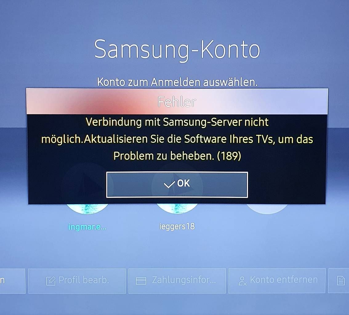

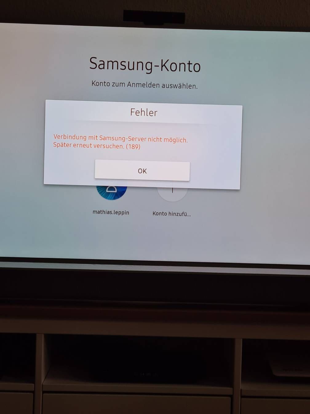

Ich kann mich nicht mehr anmelden. Bekomme ständig die FehlerMeldung (Verbindung zum Samsung-Server nicht möglich. später erneut versuchen 189). Zurücksetzen hab ik noch nicht gemacht dann geht nachher nix mehr. Die Apps Funktionieren ja aber ohne blöde Anmeldung kein Updates usw. Jemand ne Idee?
L: @Matze37 bei was willst du dich denn anmelden?
Lad hier doch auch mal ein Foto von der Meldung hoch.
Und verrate doch am Besten auch dein genaues Modell.
Moin... Ich habe das gleiche Problem. Das TV lässt sich im Samsung-Account nicht mehr anmelden. Die Software-Version auf dem Gerät ist aktuell. Gerät: UE55KU6079
Ich habe eine Lösung gefunden:
Ich habe einfach mit dem (+) ein "neues Konto" hinzugefügt, mich aber mit den bestehenden Kontodaten angemeldet. Jetzt ist die Verbindung zum Samsung-Konto wieder da!
