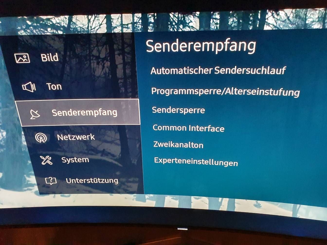

Beim Versuch in meinem Frame Fernseher die Sender zu sortieren, habe ich aus Versehen in der Senderliste 2 Sender( Pro7 und SAT1) gelöscht . Wie bekomme ich sie wieder?
Danke und Grüße
Ganz genau, am Besten mit einem manuellen Frequenzsuchlauf. Der Auto-Suchlauf 'zerstört' eine erstellte Programmliste und Du musst alles nochmal sortieren. - Ggf. kannst Du aber vorab die Senderliste via USB sichern.
Danke für die schnelle Antwort. Wenn ich jedoch über den Home button zu den Einstellungen gehe, ist der Punkt Senderempfang grau unterlegt, und ich bekomme die Meldung diese Funktion ist nicht verfügbar !?
Seltsam, wie empfängst Du das Signal? (Kabel, SAT, DVB-T2...)? Und: nur The Frame oder externer Zuspieler via HDMI?
Ok , jetzt geht es aus irgendwelchen Gründen...
melde mich wenn alles geklappt hat. Danke nochmal
Dann müsste es eigentlich so wie auf meinem Bild aussehen. 'Nicht Verfügbar' ist definitiv merkwürdig. Mache mal einen Power/Softreset. Powertaste = Ein/Aus der Fernbedienung.
Super. - Pro7 = 442 MHz, SAT.1 = 122 MHz, Kabel Vodafone (außer BW, NRW, Hessen)
Es hat alles geklappt! Alle Sender per Suchlauf wieder drauf und zum größten Teil sortiert. VIELEN DANK und Grüße *1f596.png*
