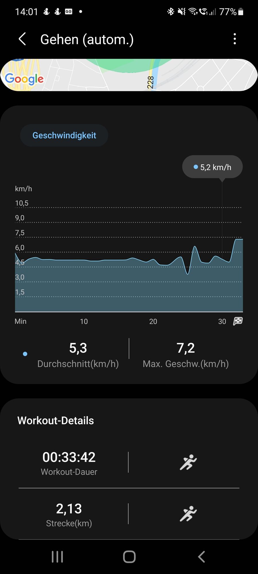

Genau das tut siw ja nicht. Sie erkennt zwar das Training aber der Puls ist nicht dabei.
Wie ich sagte steht die Einstellung auf alle 10min.
Manuell tut sie es, also defekt ist der Pulssensor nicht.
Was ist denn bei einem manuellen Workout, da wird doch kontinuierlich gemessen. Beim automatischen Workout wurde bis vor ca. 2 Monaten gar kein Puls aufgezeichnet.

Das ist vom 06. April. Kein Puls
Normalerweise ist der Puls beim automatischen Workout dabei. Aber eine vernünftige Pulsaufzeichnung gibt es nur beim manuellen Workout.

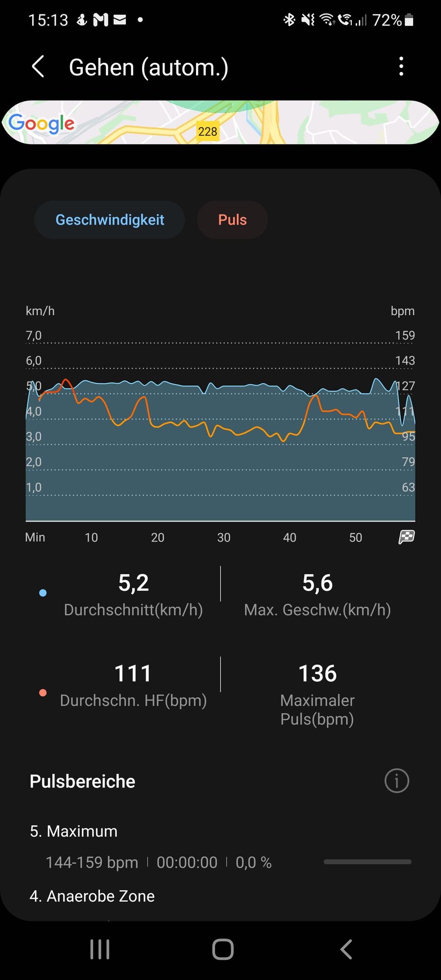

Die Frage war ja an Barney was er eingestellt hat. Ich habe alle 10min und esnwird nichts im Training festgehalten. Habe jetzt malnauf fortlaufend gestellt und mal schauen, ob jetzt beim Training einsehbar ist wie hoch mein Puls wann wie hoch war.
