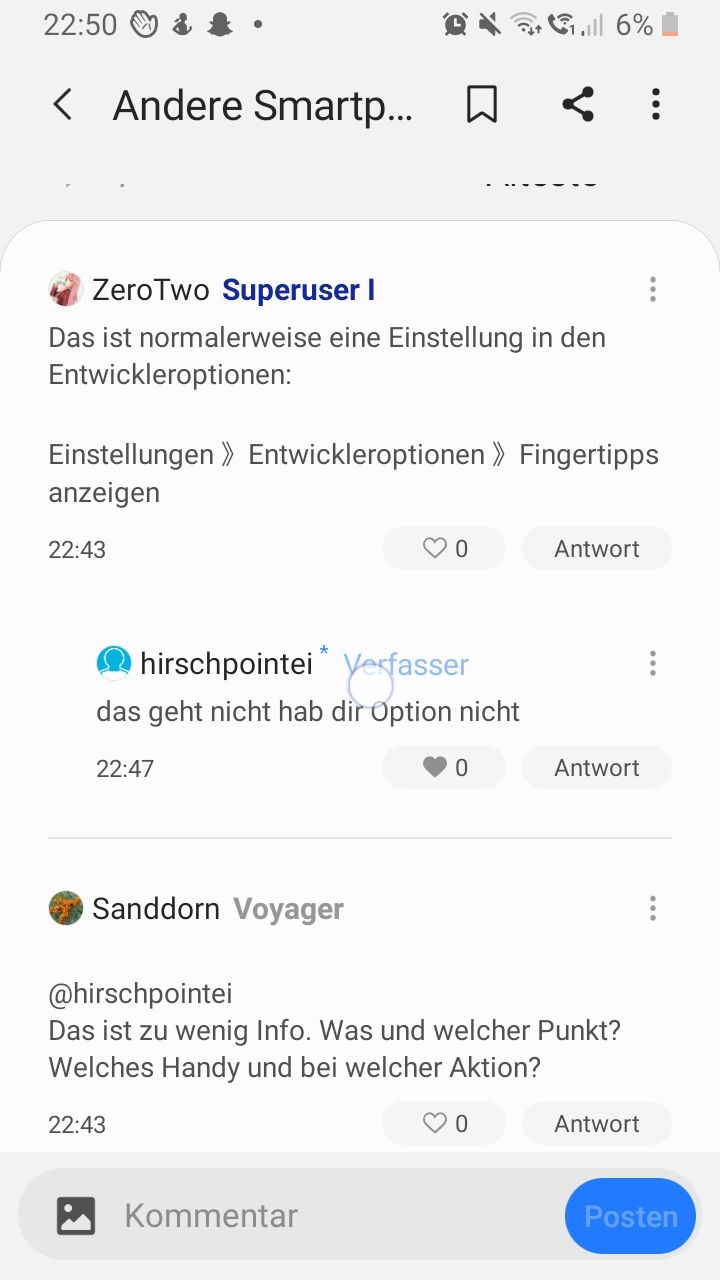

Das ist normalerweise eine Einstellung in den Entwickleroptionen:
Einstellungen 》Entwickleroptionen 》Fingertipps anzeigen L: Lösung in ursprünglichem Beitrag anzeigen

Das ist zu wenig Info. Was und welcher Punkt?
Welches Handy und bei welcher Aktion?

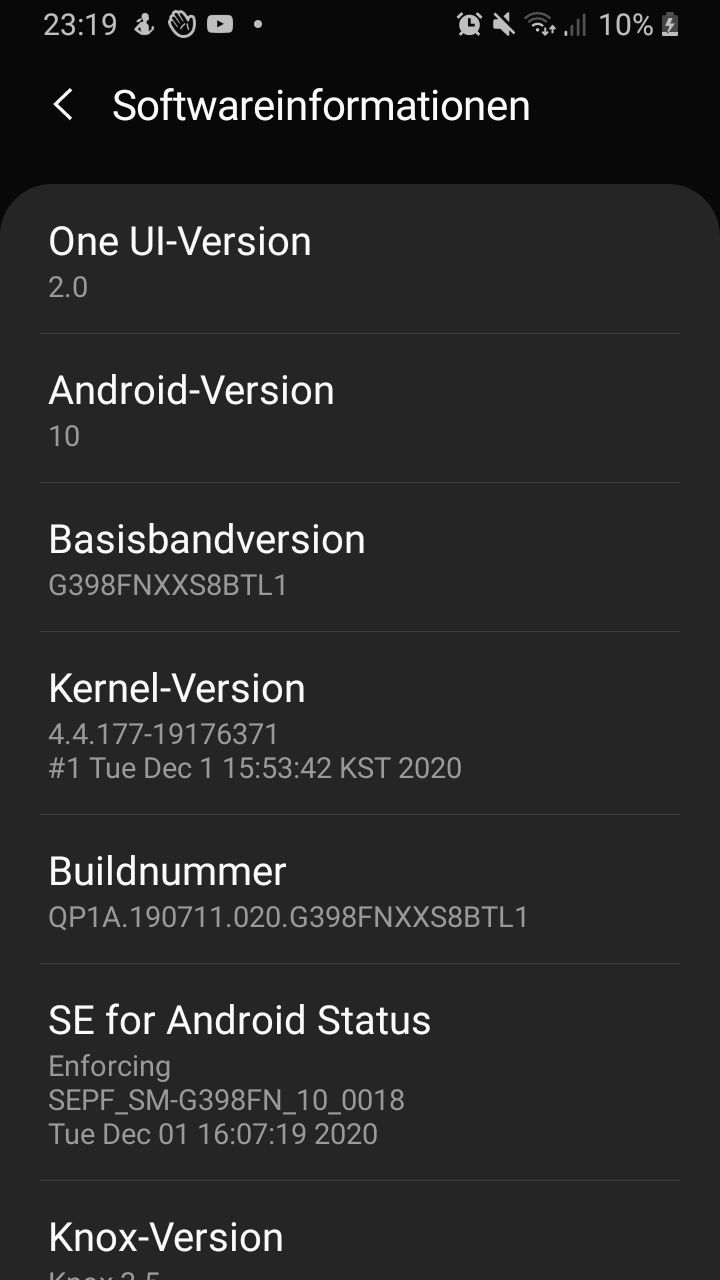

Versuch das mal indem du 7 mal hintereinander auf die Buildnummer drückst. L: Lösung in ursprünglichem Beitrag anzeigen

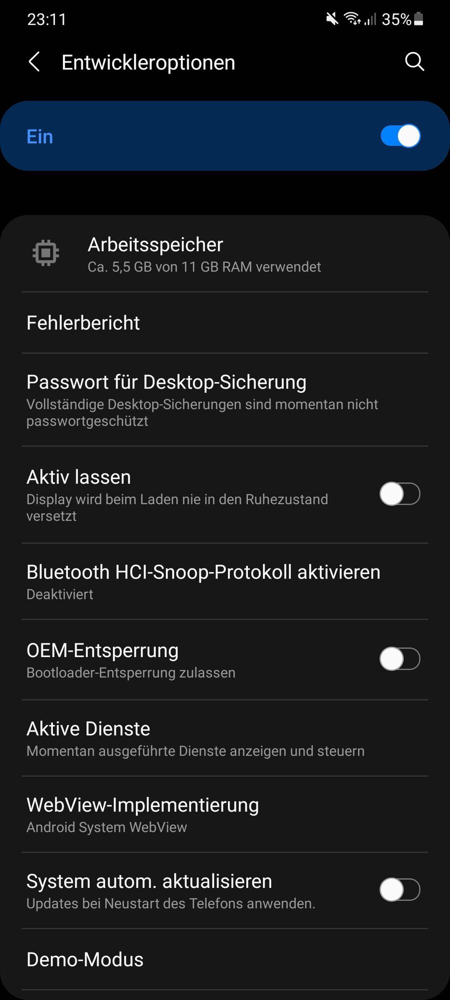

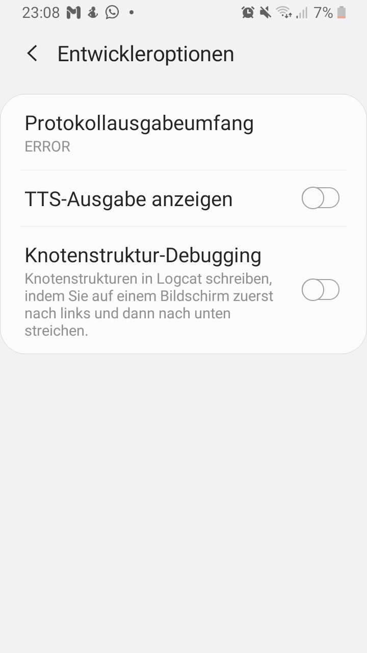

Das komische ist der Umfang deiner Entwickleroptionen, nur 3 Punkte? Die Liste ist normal ewig lang:

Und nein das ist nicht die Entwickler Option Dein Bild eben. Das ist vollkommen falsch.
Die Entwickler Option muss man freischalten und Dein Bild ist von einer Einstellung.
Das Problem ist, wenn man zuviel rumspielt.
