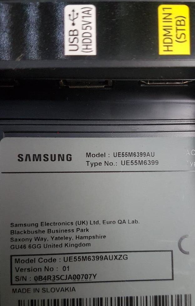

bin am verzweifeln. Habe eine externe Festplatte von Samsung gekauft und an meinen Samsung Fernseher UE55M6399AU angeschlossen. Nichts tut sich und die REC Taste auf der Fernbedienung funktioniert nicht ("nicht verfügbar"). Was mache ich falsch? Kann der Fernseher gar nicht aufnehmen? Antennenkabel der Satellitenschüssel ist direkt am Fernseher angeschlossen.
Danke für Hilfe! Hier auch ein Foto des Typenschildes.

Hallo L: @Oliver75,
ich habe mal für dich nachgeforscht. Beim Samsung UE55M6399AU ist PVR/Timeshift nicht verfügbar. Der Fernseher kann also nicht aufnehmen.
Liebe Grüße
