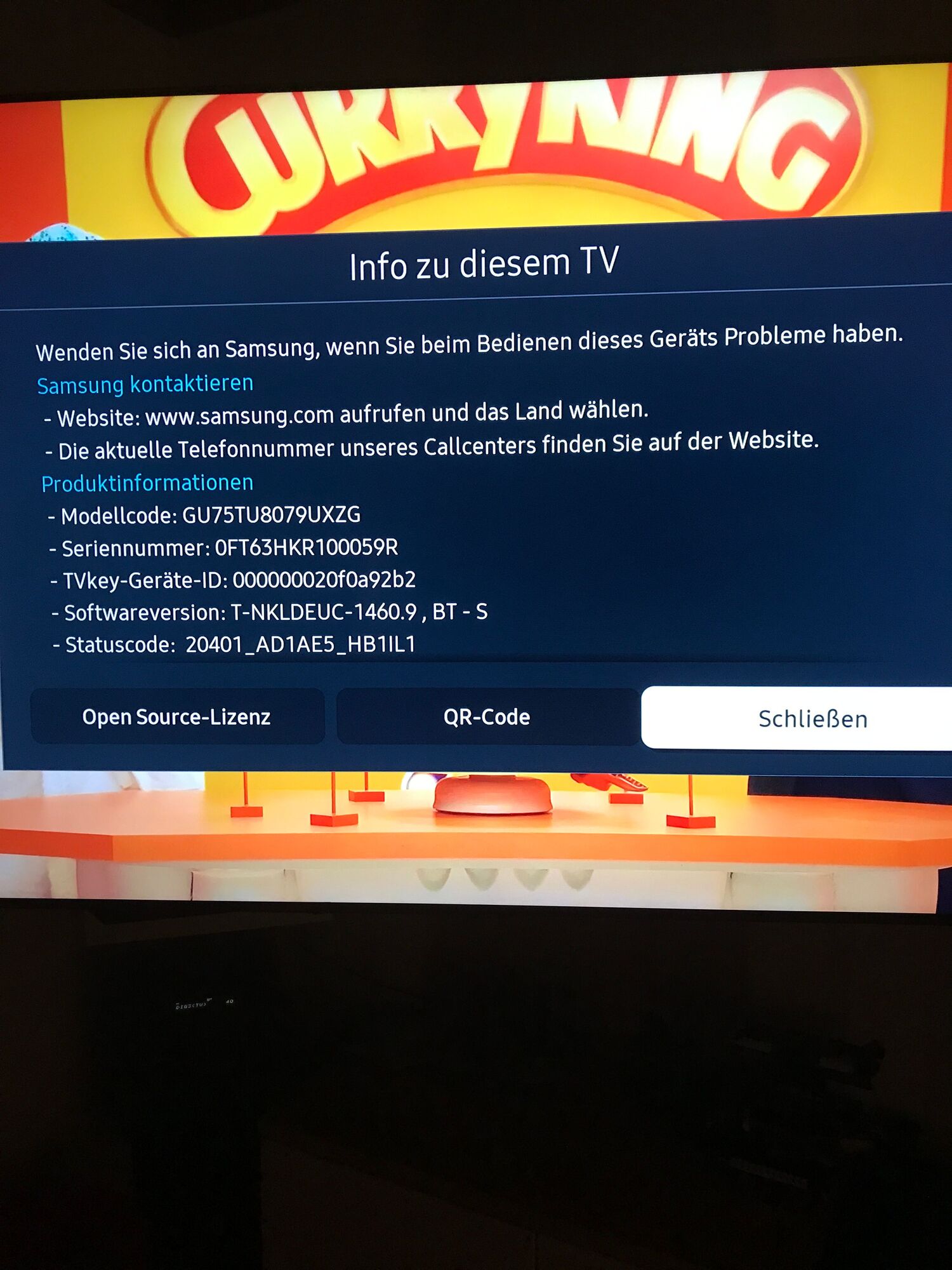

PVR mit GU75TU8079UXG funktioniert nicht
p.
bei Versuch der Aufnahme bekomme ich die Meldung "nicht verfügbar".
Ich habe über Antenne (DVBT2 und Kabel (Unitymedia) mit diversen Festplatten /USB Stick (alle unter 500 GB, mit FAt32 oder NTFS) probiert , leider ohne Erfolg)
Die llae Datenträger konnte der Fernseher lesen / anzeigen.
Lt. Datenblatt kann der Fernseher PVR und PVR ist werkseitig aktiviert.
Danke und Gruß
Peter
das der der Fernseher:

Hallo L: @peter_m_1 ,
ich erkundige mich mal bei den zuständigen Kollegen, ob der GU75TU8079 die PVR-Funktion unterstützt.
Und da ist auch schon die Rückmeldung: Der Samsung GU75TU8079 unterstützt weder PVR noch Timeshift. Du kannst also mit dem Fernseher keine Sendungen aufnehmen.
