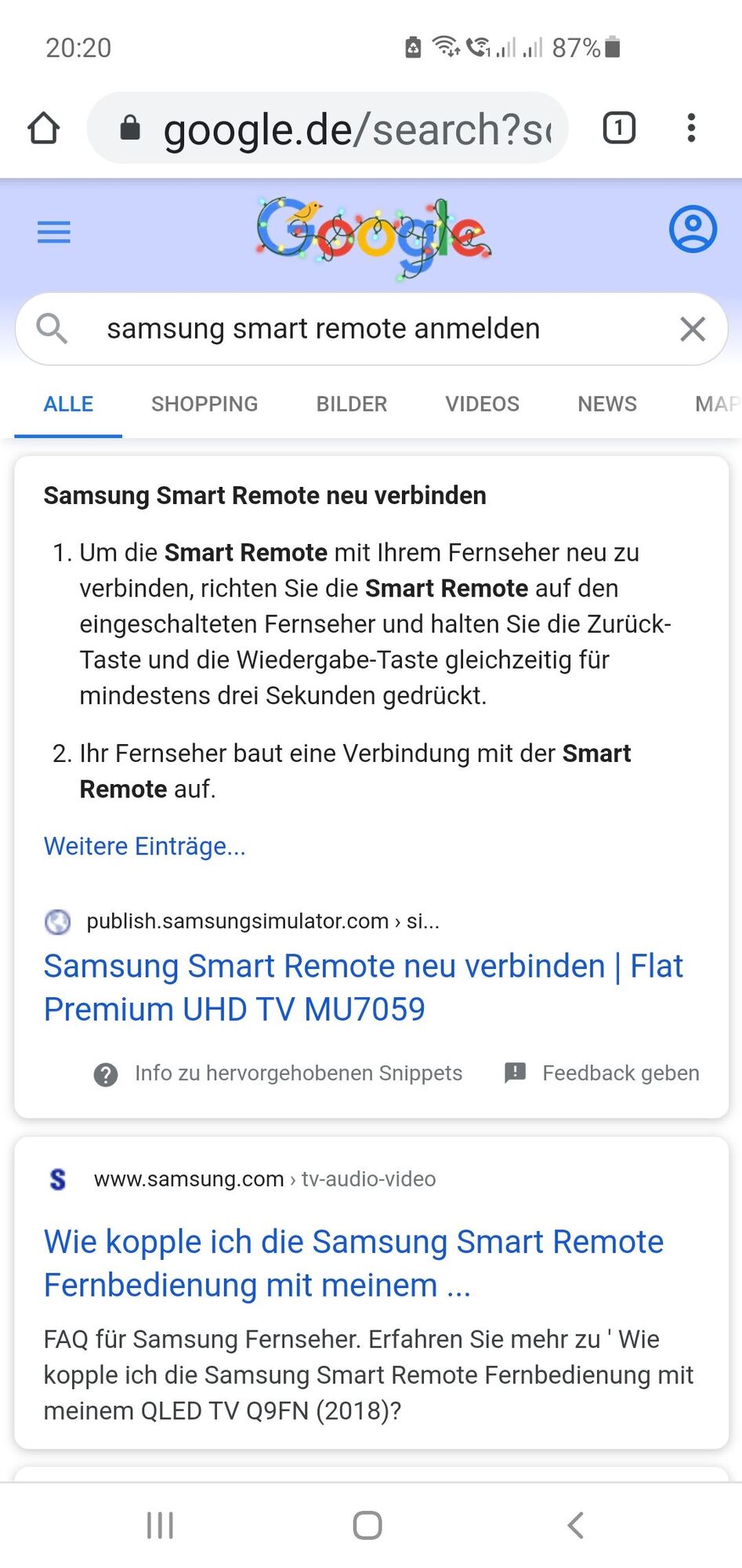

Ersatz-FB: Standard Infrarot oder das smarte Modell? > Letztere musst Du am TV anmelden...
ein ganz normales von mein alten Samsung diese ging vor paar Wochen noch.
Diese großen
AA59-00741A steht drauf
Diese bedarf definitiv keiner Anmeldung...-- probiere mal den Softreset, Power = Ein/Aus der Fernbedienung
