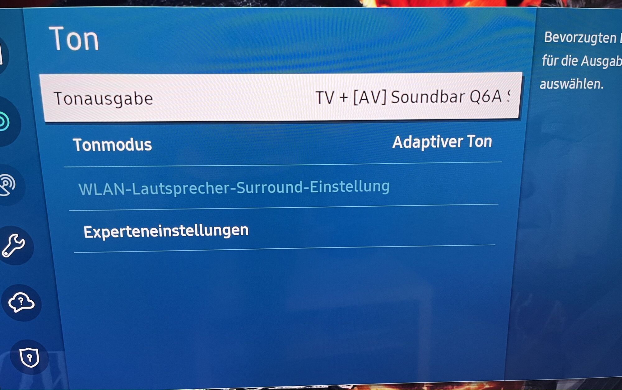

seit kurzem bin ich Besitzer einer Q600A Soundbar von Samsung. Diese wird gemeinsam mit meinem Q82T TV betrieben. Vor allem die DolbyAtmos-Nutzung mit Netflix finde ich super.

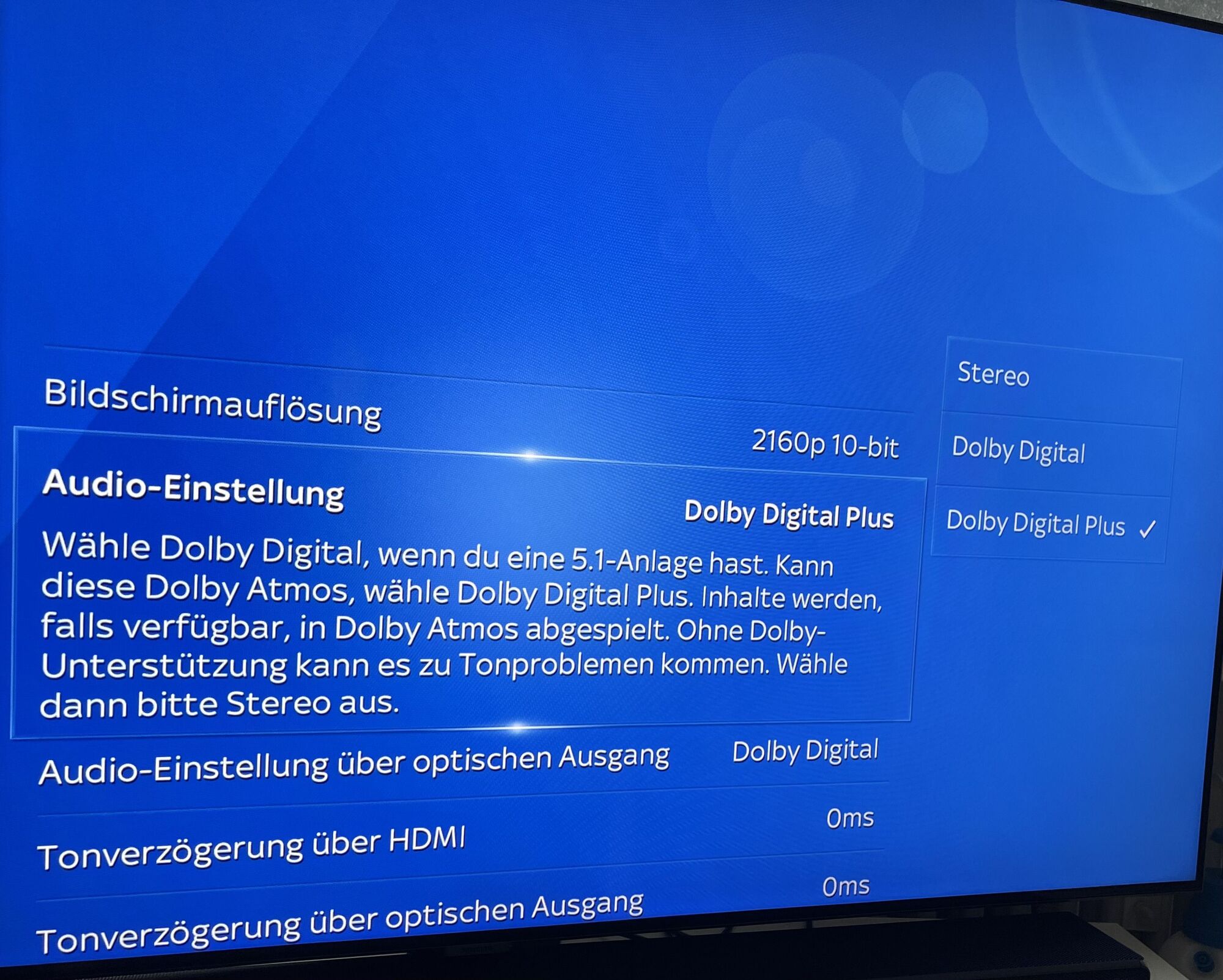

Aufgrund der Verfügbarkeit der DolbyAtmos-Funktion der Soundbar wollte ich diese natürlich nun auch über meinen SkyQ-Receiver und meine PS5 nutzen. Also stellt ich im SkyQ-Menü das Audioformat auf "Dolby Digital Plus". Nun kommt jedoch der Ton immer deutlich verzögert nach dem Bild aus Soundbar bzw. TV (Q Symphony). Auch wenn ich lediglich auf "Dolby Digital" umstelle tritt das gleiche Problem auf. Stelle ich das Audioformat im TV-Menü von "Auto" auf "Durchleiten" tritt keine Verzögerung mehr auf. Jedoch habe ich dann das Gefühl (könnte auch Einbildung sein), dass die Audioqualität im Gegensatz zu Stereo leidet. Außerdem ist mir am Wochenende beim schauen der Bundesliga aufgefallen, dass der Ton, vor allem in der Werbung, teils doppelt aus TV und Soundbar schallt. Führt "durchleiten" dazu, dass die Soundqualität verringert wird?

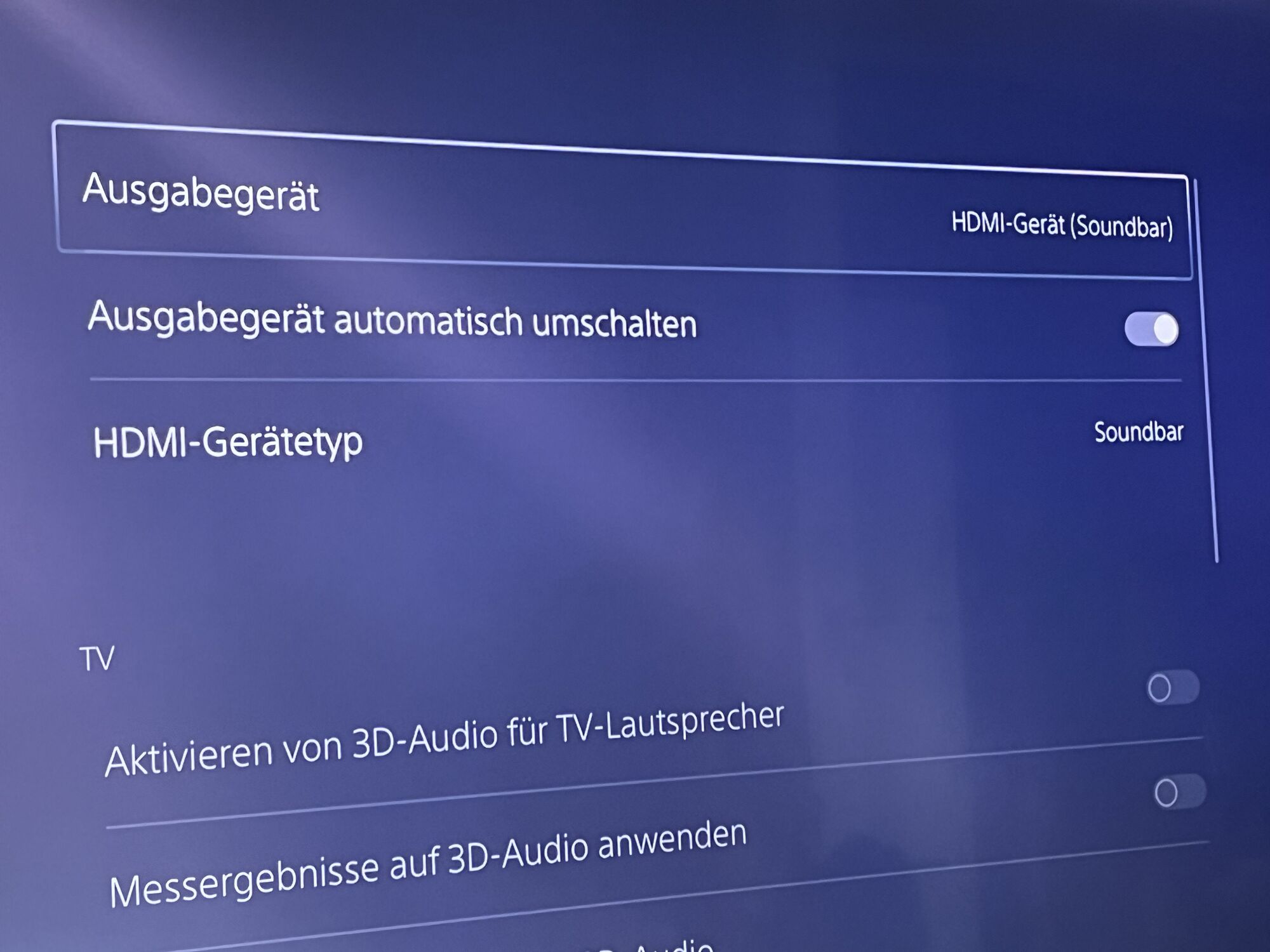

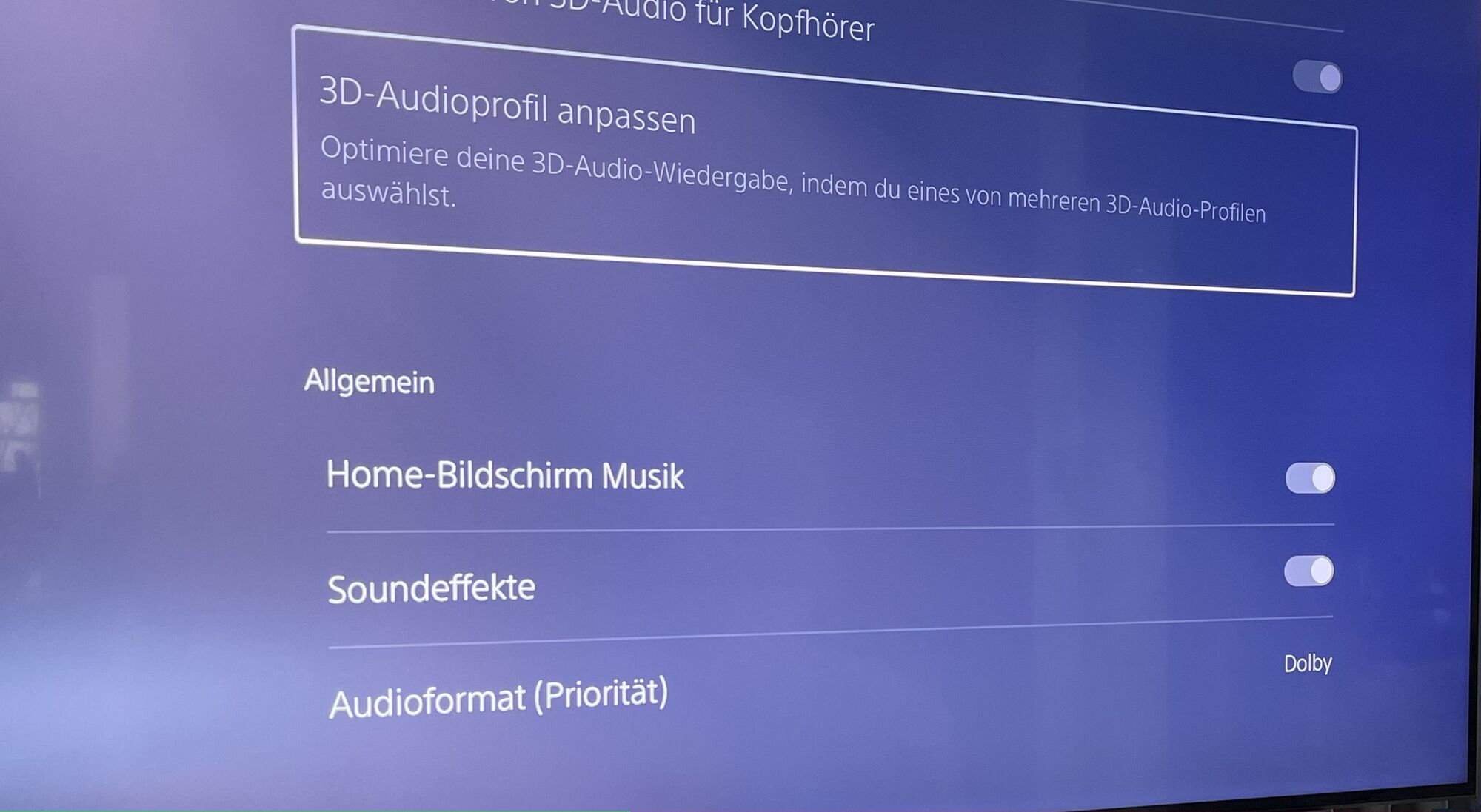

Nun zur PS5: Auch diese kann man von Linearem PCM auf Dolby oder DTS umstellen. Meine erste Frage wäre hier, was im Bezug auf Dolby oder DTS für mich nun am idealsten ist. Auf PCM funktioniert alles. Allerdings will ich natürlich auch hier Dolby Digital oder DTS nutzen. Auch hier tritt dann jedoch eine Tonverzögerung wie beim SkyQ-Receiver ein. Diese lässt sich allerdings durch die "Durchleiten"-Funktion nicht beheben. Ich bin also dazu gezwungen, die Einstellung auf "Linear PCM" zu belassen.

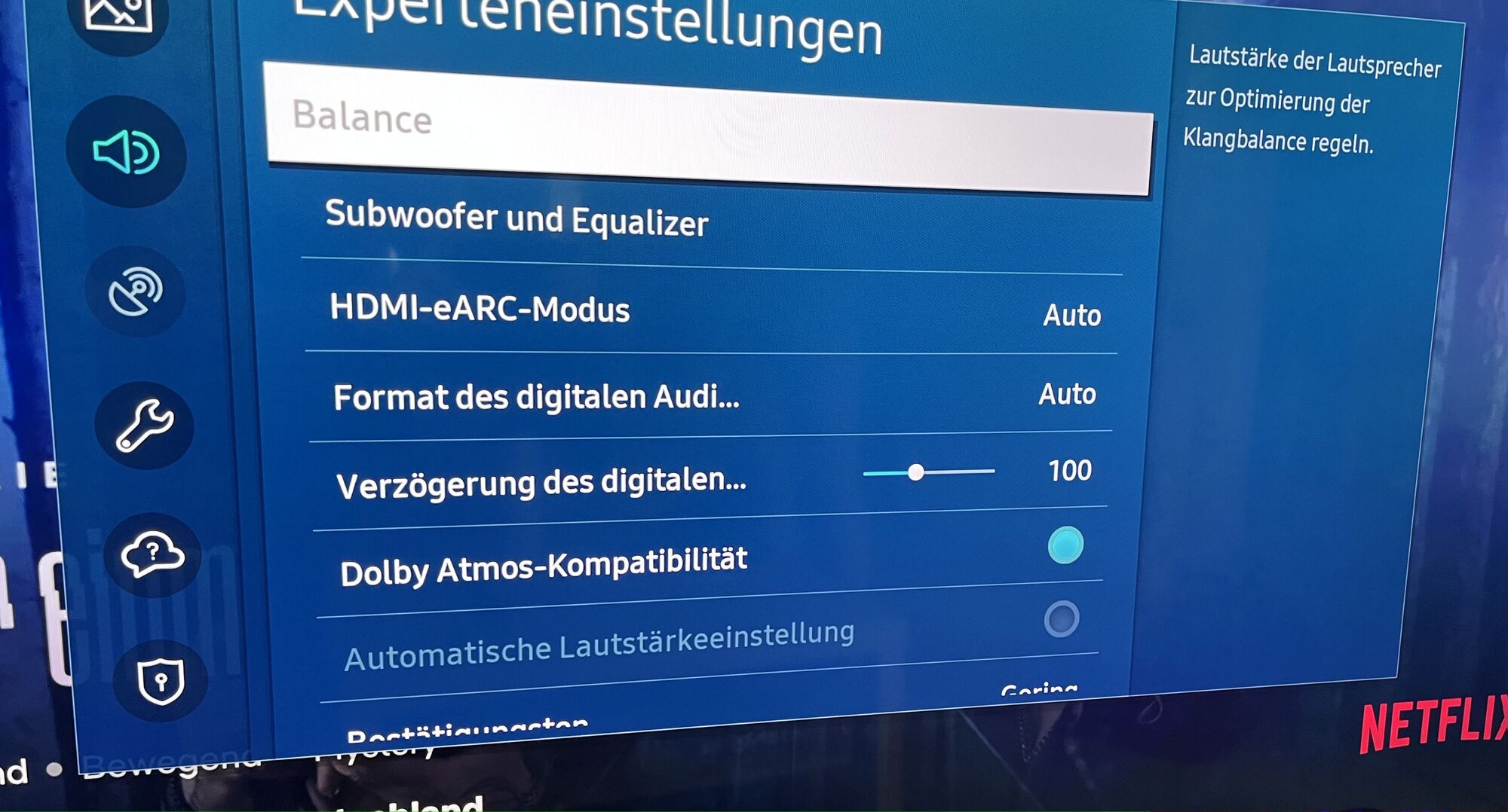

Versuch mal, am TV die Verzögerung des digitalen Audio-Ausgangs auf 0 zu stellen (du hast 100ms eingestellt). Die Soundbar hat auch eine solche Option, diese sollte aber per Default auf 0 sein.
Ich habe bei mir (Q90T und HW-Q800T) eArc ausgeschaltet, das hat nochmal ein paar Milisekunden eingesparrt. Auch mit "normalem" Arc können Dolby Digital Plus (und somit Atmos) Signale übertragen werden.

Samsung TVs unterstützen kein DTS, du kannst also Dolby auswählen bei der PS5.

"Durchleiten" ist schon die richtige Option - so wird der Sound von der Soundbar berechnet, nicht vom TV.
Die Audio-Qualität sollte eigentlich besser sein, da da deine Soundbar nun ein 5.1 Signal anstatt Stereo (2.0) erhält, wenn die PS5 und der Sky-Receiver korrekt eingestellt sind. Bei Stereo rechnet die Soundbar dann das Signal "hoch". Wenn dir aber das besser gefällt, kannst du aber auch Stereo belassen *:smiling-face:

Ich habe jetzt mal deine Empfehlungen umgesetzt. Bzgl. SkyQ funktionierte es mit "Durchleiten" ja wie gesagt schon vorher ohne Verzögerung mit den gegebenen Einstellungen. Auch mit der Einstellung der Verzögerung des digitalen Audio-Ausgangs auf 100 ms.
Bei der PS5 haben deine Tipps allerdings nichts geändert. Ich habe die Verzögerung mal auf 0 gestellt und eArc ausgeschaltet. Es tritt aber immer noch die gleiche Verzögerung auf. Bei DTS ist diese noch etwas größer als bei Dolby Digital.

Die Soundbar unterstützt DTS, das ist richtig. Allerdings die Samsung TVs ab 2018 oder so nicht mehr *:winking-face: Somit kann der TV auch kein DTS-Signal weiterleiten: https://eu.community.samsung.com/t5/tv/dts-über-hdmi-arc-ausgeben-lassen/td-p/1765555
Wenn du bei der PS5 die Ausgabe auf DTS stellst, wird wahrscheinlich am Schluss trotzdem Dolby gesendet, da die PS5 merkt, dass kein DTS-Signal möglich ist.
Wenn du DTS willst, musst du die PS5 an die Soundbar anschliessend. Die Soundbar leitet dann das Bild an den TV weiter und gibt DTS aus. Allerdings verlierst du so die Vorteile von HDMI 2.1 im Bezug auf Gaming.
"Durchleiten" ist meiner Meinung nach die beste Option: Bei PCM leitet der TV einfach ein Stereosignal an die Soundbar weiter. Bei AUTO bin ich mit nicht ganz sicher, dort verarbeitet wahrscheinlich der TV den Ton. Allerdings führt das bei mir in jedem Fall zu einer massiven Verzögerung. Bei "Durchleiten" leitet der TV die Audiodaten unverarbeitet an die Soundbar weiter.
