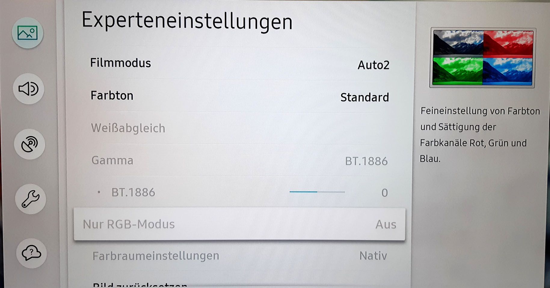

Warum sind bei meinem GQ49Q60RGTXZG im Bild Expertenmenü die Farbeinstellungen wie Weißabgleich, Gamma und RGB disabled? Im Manual steht nichts davon, dass diese modellabhängig verfügbar wären. Ich habe auch mit langem Experimentieren keine Bild oder Quelleneinstellung finden können wo diese Punkte enabled würden.

Hallo L: @Vogon,
bei meinem MU7009 ist bei Bildmodus "Dynamisch" und "Natürlich" die erweiterte Einstellmöglichkeit gesperrt.
Bei "Standard" und "Film" ist sie verfügbar, sowie auch bei HDR+.
Schonmal auf Standard eingestellt oder Film? Wenn die Optionen auch hier ausgegraut sind, dürfte dies ein Fehler sein.
Bei anderen Modellen könnte auch das "Film" Preset fixiert sein. Aber Standard sollte immer in allen Belangen anpassbar sein.

@Anonymous User schrieb:[...] bei meinem MU7009 ist bei Bildmodus "Dynamisch" und "Natürlich" die erweiterte Einstellmöglichkeit gesperrt.Bei "Standard" und "Film" ist sie verfügbar, sowie auch bei HDR+.
Hallo @Anonymous User
vielen Dank!!!! Das wars.
Auf die Idee bin ich nicht mehr gekommen. Das ist immer das erste was ich mache. Bildmodus auf "Natürlich".
Bei "Standard" sind die Farbeinstellungen dann vorhanden.
Kurios: Nachdem ich dann in den Farbeinstellungen etwas verändert hatte, waren unter Bildmodus die Einstellungen "Natürlich" und "Film" weg. *:shocked-face-with-exploding-head:
(wohlgemerkt weg, nicht nur disabled!)
Vielen Dank und Grüße
Markus
