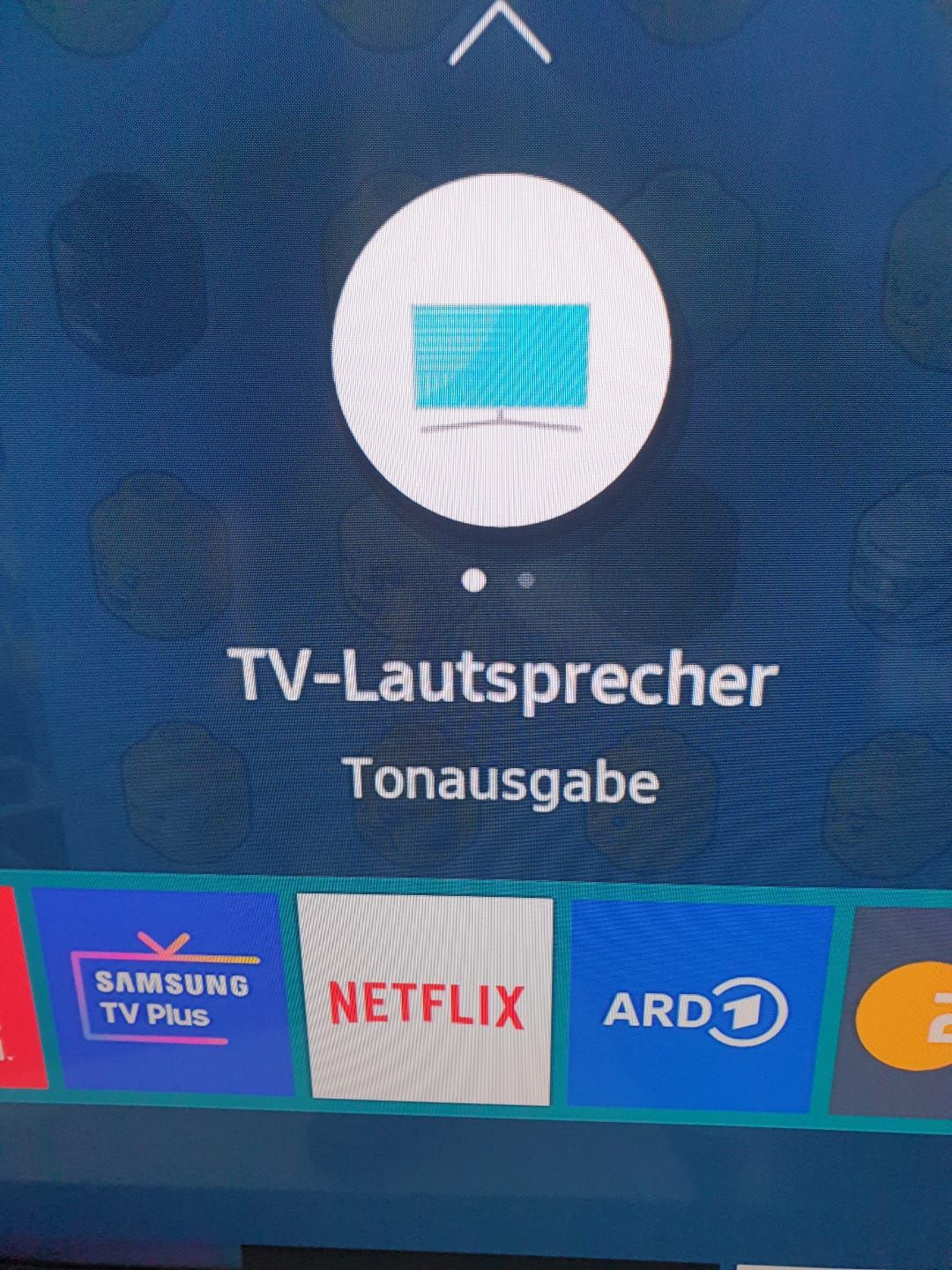

das habe ich schon getan. Es steht dort auch, das die Geräte gekoppelt sind. Der Ton kommt aber weiterhin aus dem TV und nicht aus dem Echo. Wie kann ich es nun umstellen?

L: @ysuttner - über Menu > Einstellungen > Ton > Tonausgabe > Bluetooth-Lautsprecherliste. Dort den Echo auswählen.
Ja, da steht dann gekoppelt, aber er wählt in nicht aus.
und wenn ich im menu die Tonausgabe ändern will, habe ich nur TV und optisch zur Auswahl.

Per Bluetooth ist es auch jeden Fall relativ einfach möglich in dem du den Studio über die Alexa App nach Bluetooth Geräten suchen lässt und gleichzeitig den Samsung TV über Einstellungen/Ton/tonausgabe/Bluetooth Geräte nach Geräten suchen lässt. Wenn du deinen Echo Studio dort angezeigt bekommst solltest du ihn verbinden. Jedenfalls hat dieser Weg bei mir geklappt.
