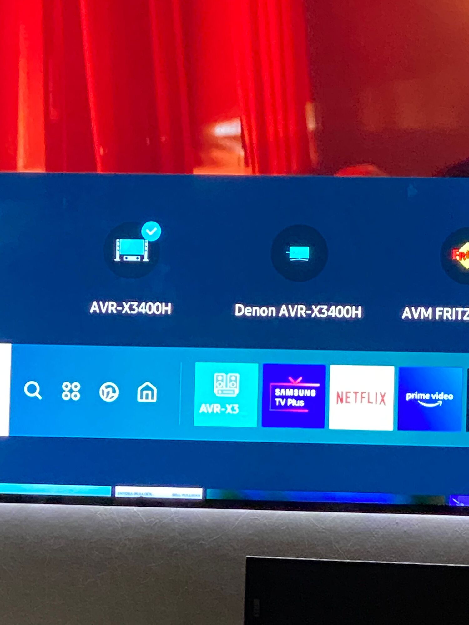

Q800 75 Zoll 2020 HDMI Eingang 3 bei Start fest zuweisen
ich habe seid einigen Tagen einen 2020 QLed Q800 75 Zoll
wie kann man das TV so einstellen das er beim Start direkt den HDMI Eingang 3 wählt , oder Automatisch erkennt das er an HDMI 3 ein Signal bekommt ?
Ich nutze nämlich eine VU Box über den AV Receiver als TV Quelle..
Man muss das TV im Moment immer Händisch umstellen.

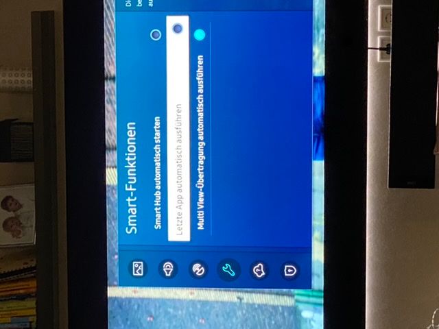

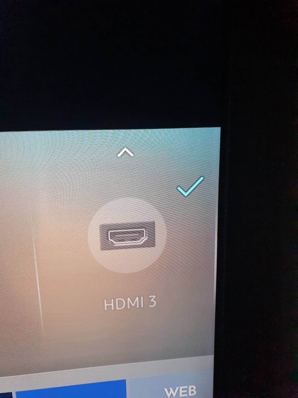

Auf den entsprechenden HDMI-Eingang gehen, mit 'O.K.' fixieren (siehe Foto). Wenn Du das Gerät in dieser CONFIG ausmachst, startet es beim nächsten Einschalten automatisch auf diesem Eingang. Voraussetzung: Einstellungen, System, Experteneinstellungen, Smarthub/Letzte App automatisch starten auf 'Aus'.

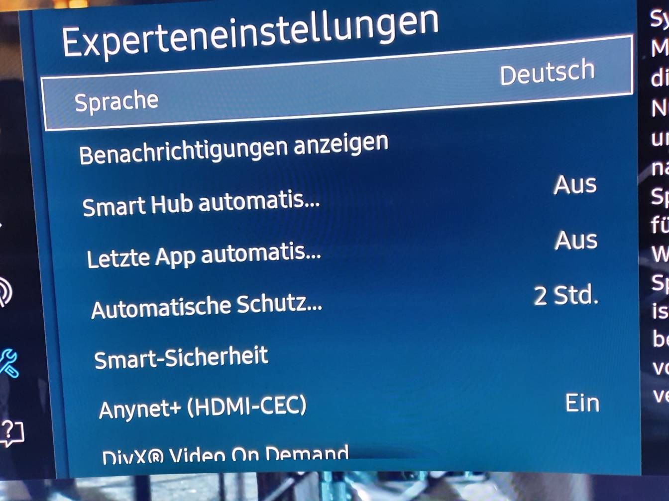

startet Trotzdem im HDMI 1
Einstellungen habe ich so :
O.K., also bei mir klappt es wie beschrieben. Aber das sagt ja leider nichts aus, weil Samsung jedes Jahr am Betriebsystem rumwerkelt. Ggf. gibt es bei der 20-er Serie irgendeine Einstellung im HDMI-Menü dazu. Oder man kann HDMI1/2 irgendwie deaktivieren, wenn Du diese nicht nutzt?!? Dann müsste das Gerät ja bei 3 starten...
