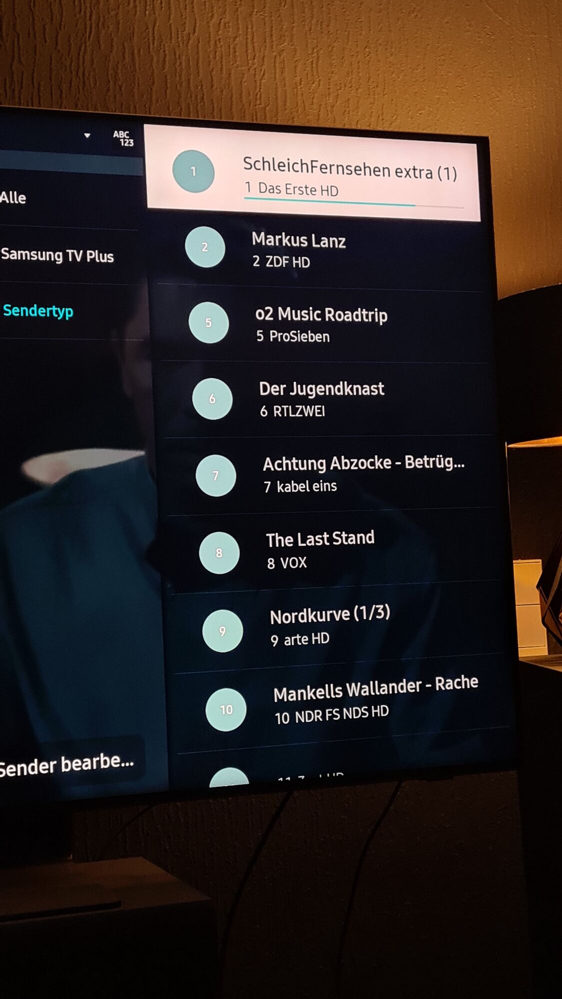

Bin neu und nur hier, weil mein TV sich gestern ein schlechtes Update geholt hat.
Q800t 65zoll
Symptome: Kanäle 3 und 4 im TV gibt es nicht mehr. Nein nicht die Sender. Die Kanäle.
Nach 2 kommt 5 im Guide usw.
Ich denke ich muss den zurückflashen...jemand das gleiche Problem bzw evtl ne Lösung?

Nochmal zu wie es sich jetzt verhält:
Also ich kann die Sender 3 und 4 nicht anfassen. Wenn ich auf der Wippe nach oben drücke, springt er von 2 auf 5. Runter vom 5 auf 2.
Man sieht ja auch auf dem Foto, dass es keine Kanäle oder sollte ich sagen Plätze 3 und 4 mehr gibt. Auch wenn ich direkt auf 3 drücke passiert nichts.

Ok hat sich erledigt. Man muss doch nur neu automatischen Sendersuchlauf machen und dann tauchen auch die Positionen 3 und 4 wieder auf und lassen sich auch anwählen.
