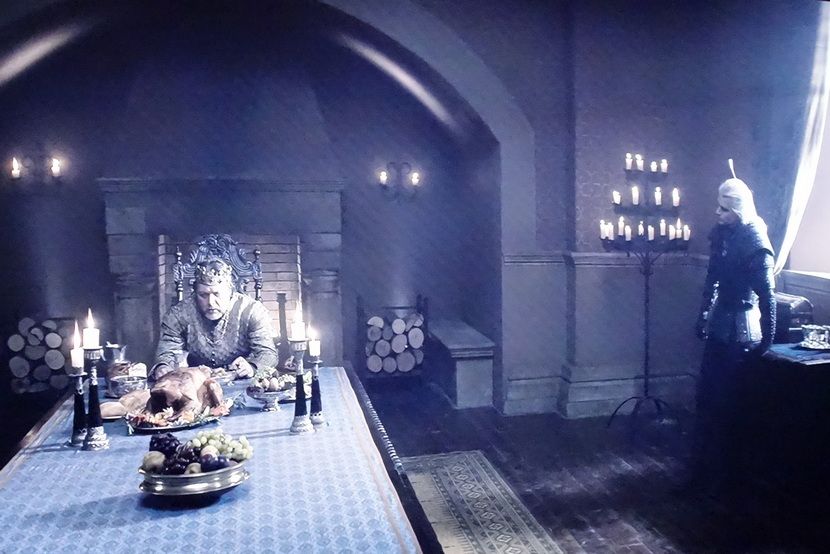

Hier ein Beispielbild

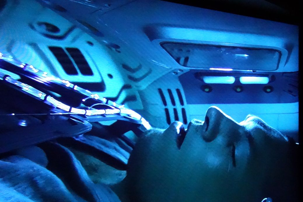

von der Avatar Blu-Ray (19:51)
In welchem Winkel beginnen die Linien? Und hat dich unser Techniker mittlerweile zurückgerufen.
Die Linien sind bereits ab 25 Grad von der Senkrechten zu sehen. Es sieht so aus , als würde das Panel in den betroffenen Bereichen transparent werden und ich die (grünen?) Hintergrund-LEDs sehen kann, die nicht genügend abgedunkelt werden.

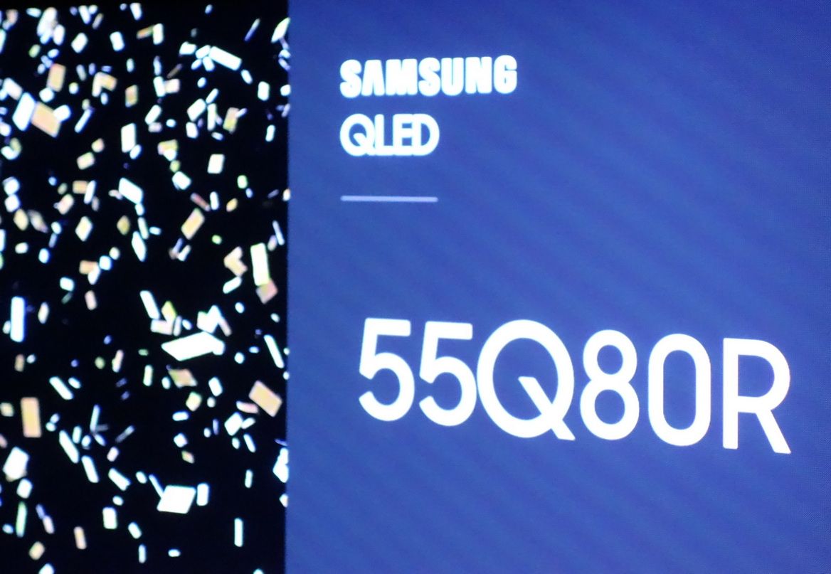

Hier ein Ausschnitt aus dem Promo-Video direkt im TV abrufbar.
Das ist ja interessant, denn wir hatten schon zwei mal einen Techniker da und einer hatte sich auf den Fernseher geschaltet und alle haben es als ganz normales Problem der neuen Fernseher beschrieben. Der Techniker sagte, dass es an der Umwandlung der Signale vom Mainboard liegt. Allerdings haben wir eine direkte 4K Quelle angeschlossen und diesen Fehler auch. Und bei niemandem sonst, den wir kennen, tritt dieser Fehler auf. Den tv haben wir im Dezember 19 gekauft *:winking-face:
Könntest du mir vielleicht deinen Bericht (nur die Fehlerdaten und Reparaturanalyse) per Mail schicken, man bekommt ja nachher immer so einen Wisch zugeschickt. Dann könnte ich den (natürlich ohne persönliche Daten oder Auftrags Nummer oder so) vorlegen und darauf bestehen, dass die das bei uns auch austauschen. Das wäre eine große Hilfe *:smiling-face:
Das war aber kein offizieller Samsung-Techniker? Damit würden sie zugeben, dass sie Fertigungsprobleme mit der neuen QLED Serie haben und dem Kunden das als „…ganz normales Problem der neuen Fernseher“ verkaufen wollen.
„.. dass es an der Umwandlung der Signale vom Mainboard liegt.“ ist auch quatsch, dann müssten sie unabhängig vom Blickwinkel sichtbar sein.
Meiner Einschätzung nach, liegt es am zusätzlichem optischen layer für die „Ultra Viewing Angle“ Technologie, allerdings hat der Q90R mit ähnliche Technologie keine Probleme. Die Betrachter, die mittig sitzen sehen keine Streifen. Von den tausenden verkauften Q80er-TVs sind anscheinend nur wenige Geräte aus der aktuellen Produktion betroffen (somit kein normales Problem) oder auch nur Familien mit breiter Fernsehcouch. *:winking-face:
