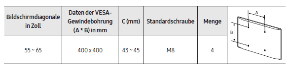

ich möchte unseren Q8F 65 Zoll mit einer VESA Wandhalterung anbringen. Leider finde ich keine Angaben zu Länge der benötigten Schrauben (M8 ?), auch nicht im Manual.
Könnte mir bitte jemand sagen, wie lang die Schrauben sein müssen ?

    Infos zur Wandmontage des Samsung Q8F findest du im User Manual:

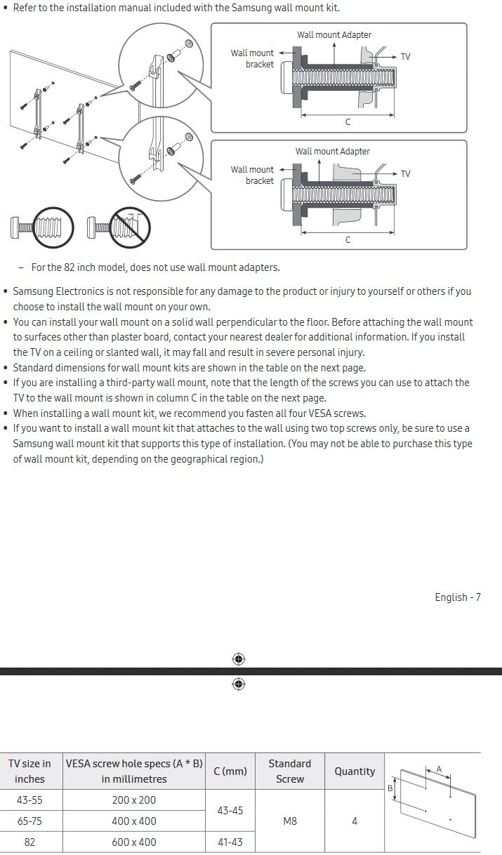

    Welche Schraubenlänge darf ich Max. verwenden bei der Installation einer "nicht" Samsung VESA-Halterung für o.a. TV ? Adapter für die Wandmontage waren nämlich auch bei dem TV dabei .

    Auszug aus dem Quick Installation Guide:
    Auszug aus Quick Installation Guide
    Demnach sollte die M8-Scheaube maximal 41-43 mm in den TV und die Adapterhülsen geschraubt werden und dass, wass außerhalb noch dazukommt, das hängt von deiner Wandhalterung ab.

    sorry aber es sind keine Adapterhülsen bei dem 82 Zoll dabei!
    installation also nur mit Schraube ohne Hülse möglich!?
    @Hucki schrieb: sorry aber es sind keine Adapterhülsen bei dem 82 Zoll dabei! installation also nur mit Schraube ohne Hülse möglich!?
    Ja, das würde ich dann auch so interpretieren.

    Das wäre echt Prima denn das wunderschöne TV hängt jetzt an der Wand an einem Vogel‘s Wall Mount Typ 3305 und der soll sicher noch lange hängen bleiben Und nicht runterfallen! ! :)
    Und hier bin ich auch wieder. Alles gut so, die Hülsen werden bei der 82 Zoll-Variante nicht benötigt. *:new-moon-with-face:
