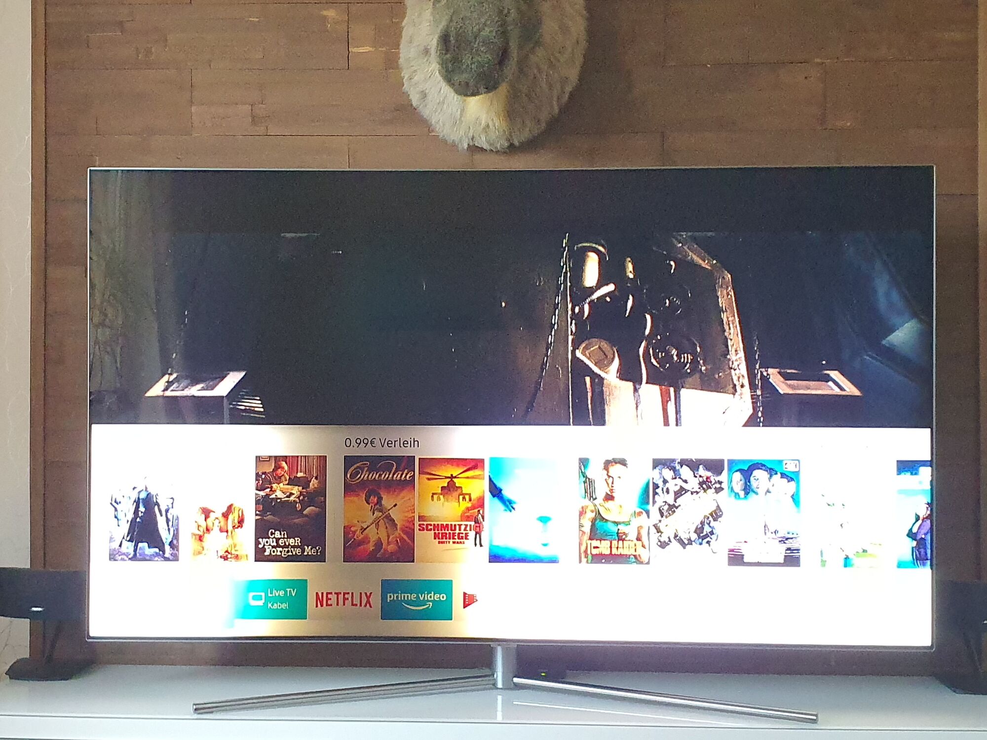

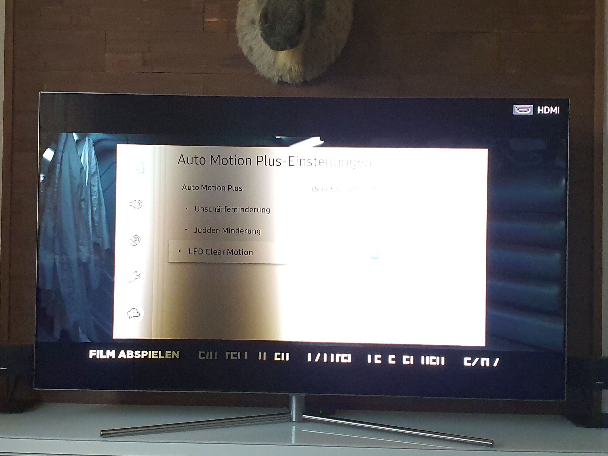

Die Blackframe Insertion beim 65q8fn funktioniert nicht mehr. Ich habe das letzte Firmwareupdate im Verdacht weil als ich sie zuletzt nutzte war alles ohne Probleme. Der Fehler taucht bei Wiedergabe aus Netflix und Co auf, als auch beim zuspielen über externe hdmi quelle, wobei es dort manchmal funktioniert. Im normalen TV Betrieb funktioniert die bfi mit der bekannten einschränkung des leicht wahrnehmbaren flickers in bestimmeten Bildsequenzen. Von allen anderen Quellen Netflix, amazon, xbox, blitzt und flackert das Bild als würde der tv die Hintergrundbeleuchtung und das Panel nicht in Zusammenspiel bringen. Hat sonst noch jemand dieses Phänomen festgestellt?
