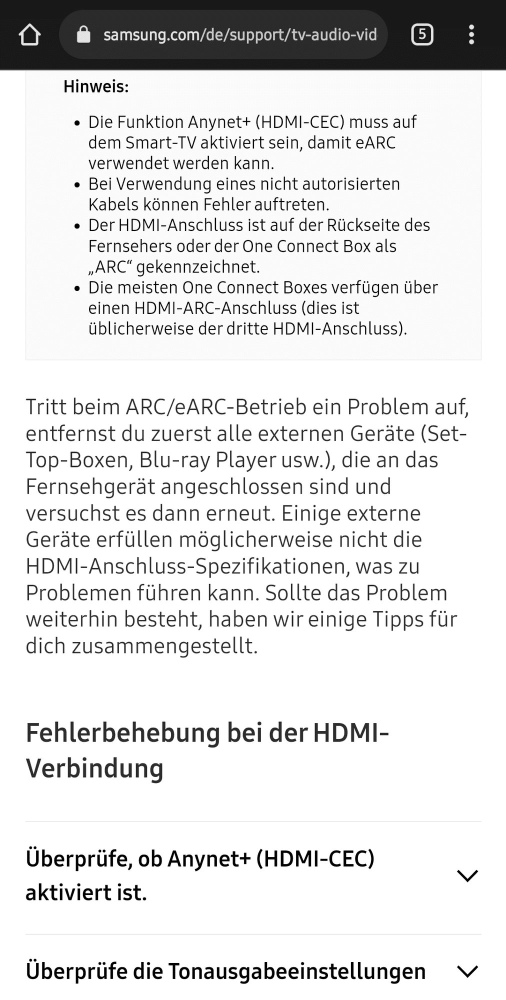

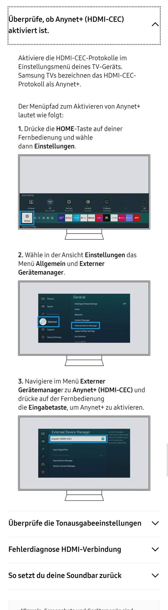

Kann sein das ein update des TV die Einstellung für ARC geändert hat? Und früher hatte ich auch das Problem wenn der TV mit einem anderen HDMI Anschluss startet. Also wenn der TV input beim Start aus einer anderen Quelle als dem HDMI mit ARC startet. Vielleicht hilft dir das ja *:smiling-face:
Das verstehe ich nicht ganz ?
soll ich die HDMI Anschlüsse tauschen?
Also mein Tv ist so eingestellt das er immer mit den zurletzt geöffneten HDMI port startet. Heiß wenn ich zuletzt Switch gezockt hab, startet der Fernseher in meinem Fall, wenn ich den aus und wieder an mache, mit hdmi 3 welcher nicht die ARC Funktion hat somit startet auch die Soundbar nicht. Danach muss ich wieder in die Einstellungen und die Soundquelle ändern um die Soundbar zu aktivieren.
ich habe ja die Connect Box. Und dort ist der HDMI-4 der ARC Anschluss! Bis vor 14 Tagen hatte ich nur den HDMI-1 mit dem mr401 Telekom Reeiver angeschlossen! Das lief alles gut! Dann hatte ich vor 14 Tagen einen neuen Sat-Receiver von technisch in HDMI-2 angeschlossen! Ab dem Zeitpunkt geht die Soundtracks mit HDMI-1 nicht mehr! Mit dem neuen Anschluss auf HDMI-2 habe ich noch nichts ausprobiert! Der satteceiver sollte als Notgerät dienen, falls mein Mr401 mal ausfällt!
Ja von welchem Reciever schaust du denn hdmi 1 oder 2? Wenn es mit starten soll muss auch der TV mit dem hdmi input starten wo auch der ARC ist. Wenn du den Fernseher mit dem sat-reciever aus hdmi 2 startest dann spricht es ja nicht den ARC an.
Das wird wichtig sein falls Updates den TV umgestellt haben
Ich habe den mr401 an hdmi-1. Das lief problemlos! Als ich den Satreceiver in hdmi-2 steckte, da lief es mit dem hdmi-1 nicht mehr! Die Soundbar ist immer noch in hdmi-4 (arc) angeschlossen!
Ah okay wenn du hdmi 2 raus nimmst tritt der Fehler dann weiterhin auf?
Erst mal recht herzlichen Dank für die vielen Hinweise und Tipps! Werde die Mal morgen in aller Ruhe durcharbeiten und dann durchprobieren!!
sollte ich dan noch auf Fragen stoßen, dann würde ich mich sehr gerne noch einmal melden!!
Nochmals vielen Dank!!
Wenn ich dir helfen konnte dann würde ich mich freuen wenn du mein Beitrag mit Problem gelöst markierst :) schönen Abend noch und viel Erfolg. Ich bin mir sicher das es nur eine Kleinigkeit ist :great:
Ok! Danke, ebenso noch einen schönen Abend und ein schönes Wochenende!
Noch zur Info: kam heute leider nicht dazu, muss alles auf morgen verschieben! Ist also nicht vergessen!
gruß
So, habe jetzt folgendes ausprobiert: Habe den Sat Receiver, der an HDMI_2 angeschlossen ist, eingeschaltet und der hat dann den TV und auch die Soundbar aktiviert und beim Ausschalten wurde ordnungsgemäß der TV und auch die Soundbar abgeschaltet! Alsowunderbar!
Dan habe ich den Mediareceiver, der an HDMI_1 angeschlossen ist, eingeschaltet und der TV wurde mit eingeschaltet, aber die Soundbar wurde nicht aktiviert. Beim Ausschalten wurde der TV NICHT ausgeschaltet!
Soweit der Sachstand !
Werde als nächstes mal den HDMI_2 (also Sat-Receiver) rausziehen und dann testen, ob der alte Zustand dann wieder da ist !
Melde mich wieder !
