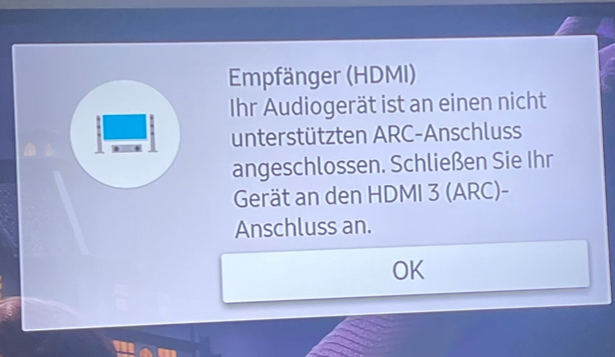

seit einigen Tagen zeigt mir mein Q90R an, dass meine Soundbar (Canton Smart Soundbar 10) an einem nicht unterstützen ARC-Anschluss angeschlossen ist und dass das Gerät an HDMI 3 angeschlossen werden soll (siehe Bild).
Das Gerät ist aber an HDMI 3 angeschlossen und war es die letzten Monate auch, vorher kam der Hinweis aber noch nie. Es funktioniert auch alles soweit, es kommt eben in unregelmäßigen Abständen der Hinweis.
Ich hab einen GQ65Q90RGTXZG mit der Software 1372.2.
Hat evtl. jemand eine Idee, woher der Hinweis kommen könnte und wie ich diesen Weg bekomme?
Vielen Dank bereits im Voraus für Eure Tips!

Ich habe genau das gleiche Problem bei einem GQ65Q82R bei gleicher Software Version. Sowohl Fernseher als auch AV Reviver Reset hat nichts gebracht. Bei mir trat das Problem schon früher sporadisch auf. Mittlerweile funktioniert ARC gar nicht mehr. Hat jemand eine Lösung dafür gefunden?

Falls noch nicht geschehen, führen Sie bitte auch folgende Schritte durch. Trennen Sie bitte, falls vorhanden, alle externen Geräte von Ihrem Fernseher und führen bitte einen Stromreset durch. Trennen Sie dazu einfach die Stromversorgung von Ihrem Fernseher und warten Sie bis die LED erloschen ist. Stecken Sie den Netzstecker danach wieder ein. Wenn der Fernseher wieder an ist, halten Sie bitte die „Power“-Taste auf Ihrer Fernbedienung für ca. 10 Sekunden gedrückt, wenn kein Menü offen ist. Ihr Fernseher führt dann einen ausführlichen Start durch. Dann schliessen Sie bitte die externen Geräte wieder an und prüfen bitte, ob der Effekt weiterhin auftritt.
Hiernach wurde meine SB wieder erkannt. Er schreibt, wenn das nicht zum Erfolg kommt, dann nen Werksreset durchführen.
Klappt es bei euren TVs auch?
