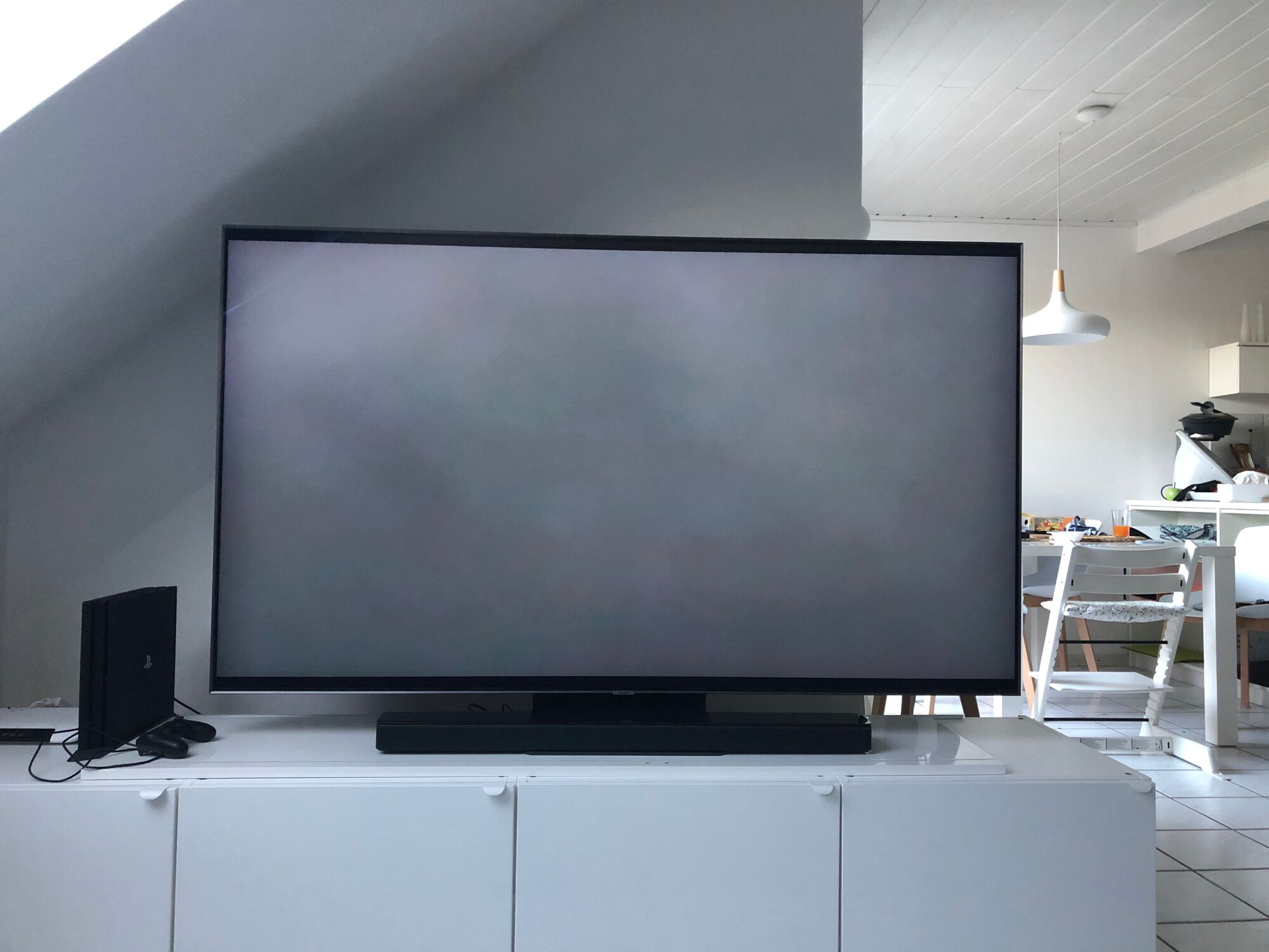

nach vielen Jahren habe ich mir einen neuen TV gegönnt. Ich habe mich für einen Q90R 75" entschieden. Mir ist gestern beim Film schauen allerdings aufgefallen, dass der TV teilweise schwarze Flecken hat. Ich kann es nur schwer erklären aber vielleicht wisst ihr weiter? Mir ist das aufgefallen im Film "Dschungelbuch" - da gibt es eine Szene wo der Bildübergang komplett über einen grauen Bildschirm erfolgt. Da war alles voll mit diesen Flecken. Teilweise habe ich die dann auch bemerkt wenn Himmel gezeigt wurde und sich die Kamera bewegt hat.
Ich habe den TV Ende März online gekauft und frage mich jetzt, ob das normal ist oder wie ich mich verhalten soll?
Im Anhang mal das Bild aus der angesprochenen Szene.

L: @Loengard_20 - die Frage, die sich stellt ist: Was für ein Bild sollte der TV denn im Moment der Aufnahme darstellen? Welche Bildparameter waren zu dem Zeitpunkt eingestellt? Ein gewisses Maß an Clouding ist systembedingt unvermeidbar, aber in deinem Fall ist das (normale Bildeinstellungen vorausgesetzt und wenn er eigentlich ein Schwarz darstellen soll) schon happig- jedenfalls für einen Q90. Kann es sein, dass Streulicht in das Panel fällt? (z.B. durch ein Dachfenster, dann kann es durch die lichtbrechenden Folien im Panel zu solchen Effekten durch externen Lichteinfall kommen.) Wie stellt sich das Bild bei abgedunkeltem Raum dar?
Hallo Nikodemus, der TV sollte ein einheitliches graues Bild zeigen, nicht schwarz. Bei schwarzbildern ist mir das auch noch nicht aufgefallen. Das Problem ist hier eher gegenteilig: hellere Bilder machen eher Probleme, weil dann diese schwarzen Flecken zu sehen sind. Ich habe jetzt mal über das Internet herausgefunden, dass das Phänomen wohl DSE genannt wird(?). Wobei ich glücklicherweise keine Streifen oder sowas habe. Das sind wie gesagt eher so schwarze Flecken und ungleichmäßige Linien - wie sone Art "Netzhaut" die über dem Bild liegt. Fällt vor allem in Szenen auf, wenn die Kamera schwenkt über einem eigentlich "einheitlichem" Bild. Z.B. bei Szenen mit blauem Himmel oder auch in Dokus wenn weiträumige Kameraschwenks erfolgen (z.B. über ne Eis/Schneelandschaft).

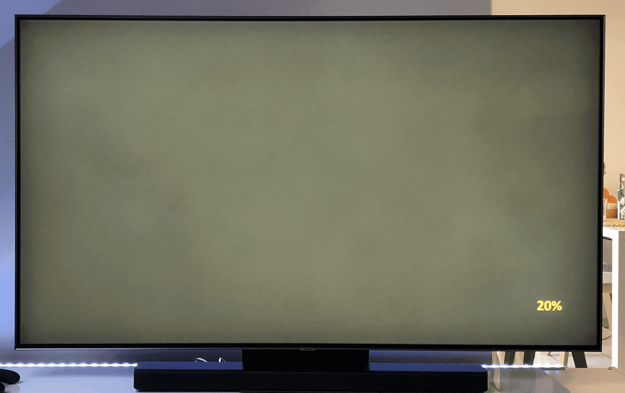

Hallo zusammen, zunächst einmal danke für die Vorschläge. Ich habe mit den Einstellungen gespielt und die Vorschläge ausprobiert. Leider scheint alles, was die Beleuchtung niedriger regelt den Effekt nur zu verstärken. Die ersten hier vorgeschlagenen Werte von dir Nikodemus, bewirken, dass man das Muster - ich nenne es mal Schachmuster - im Bewegtbild noch viel deutlicher sieht.
Ich habe mal im Anhang einen Screenshot gepackt, von einem Bildschirm, der eigentlich einheitlich grau sein sollte aber dies nicht ist.
Ich habe auch mal ein Video angehängt von einem Himmelsschwenk. Da sieht man leider auch ganz deutlich diese schwarzen Flecken, ungeachtet der Einstellungen.
